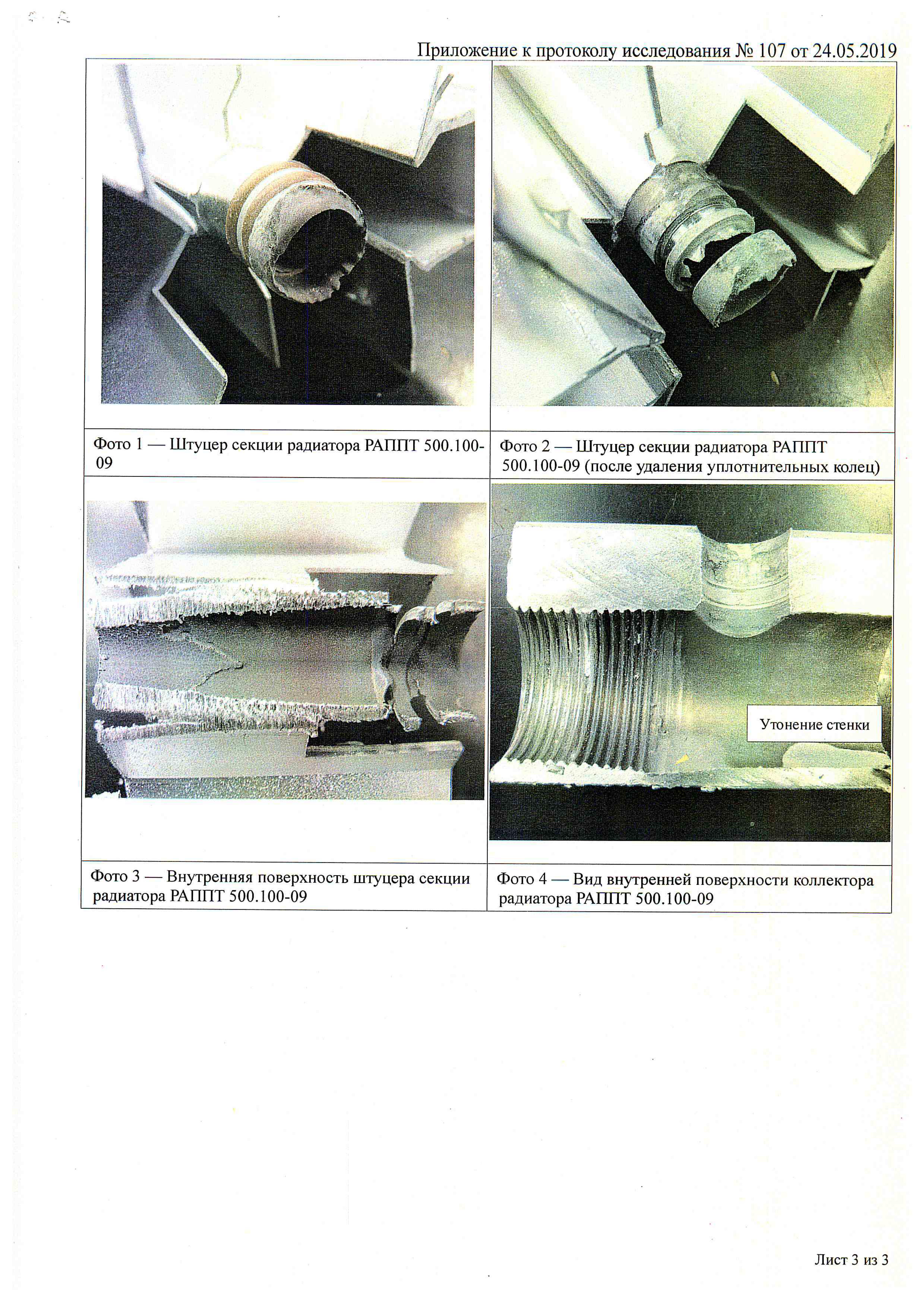

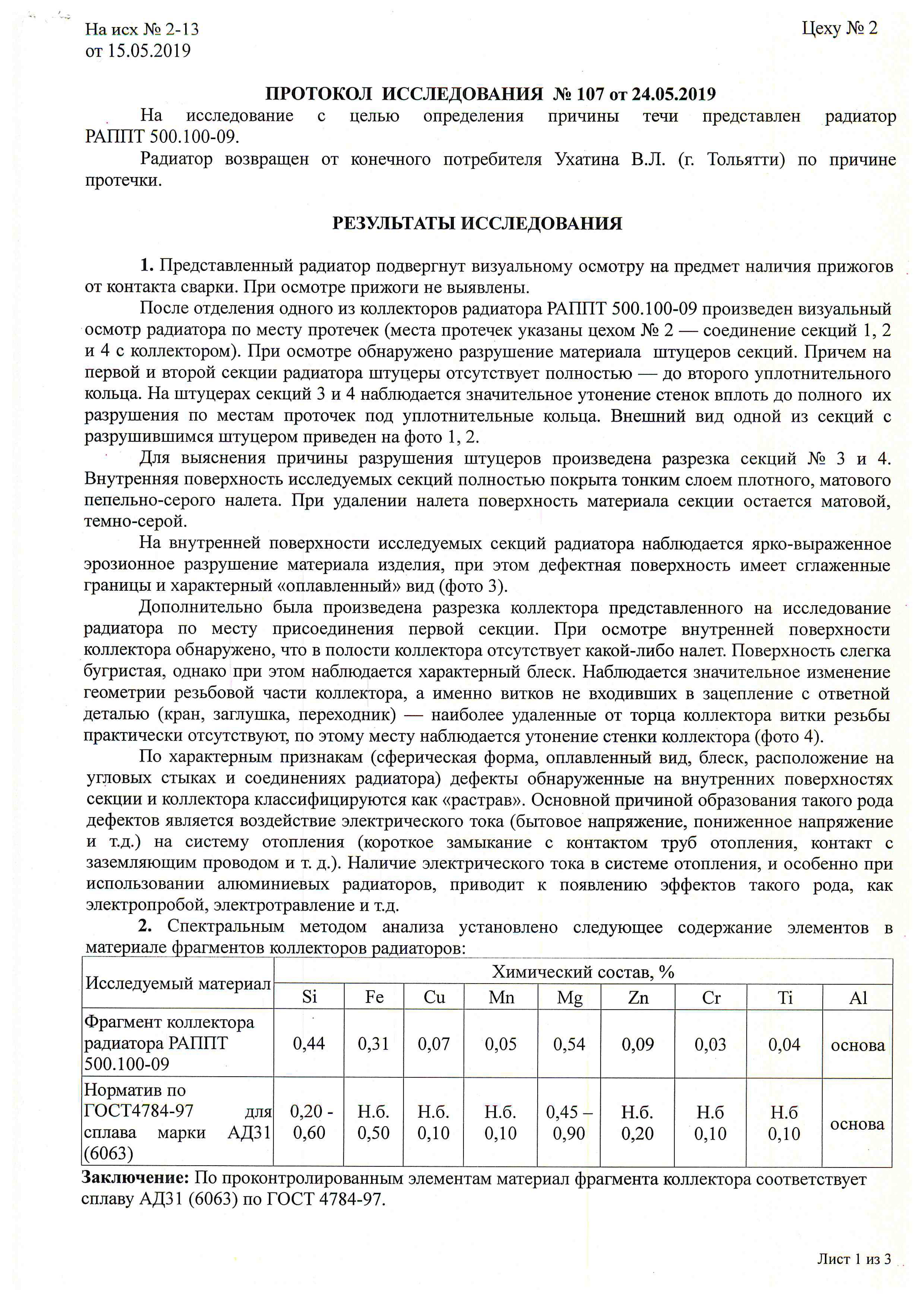

VladM, место протечки то что конкретно я смог рассмотреть тогда через горизонтальный общий коллектор радиатора, было в месте соединения этого коллектора с трубкой вертикального канала секции. Вот протокол исследования:
Сообщений: 139567
25.12.2022 в 16:50:57
VaLLeon, сделайте фото и выложите сюда текст заключения-экспертизы

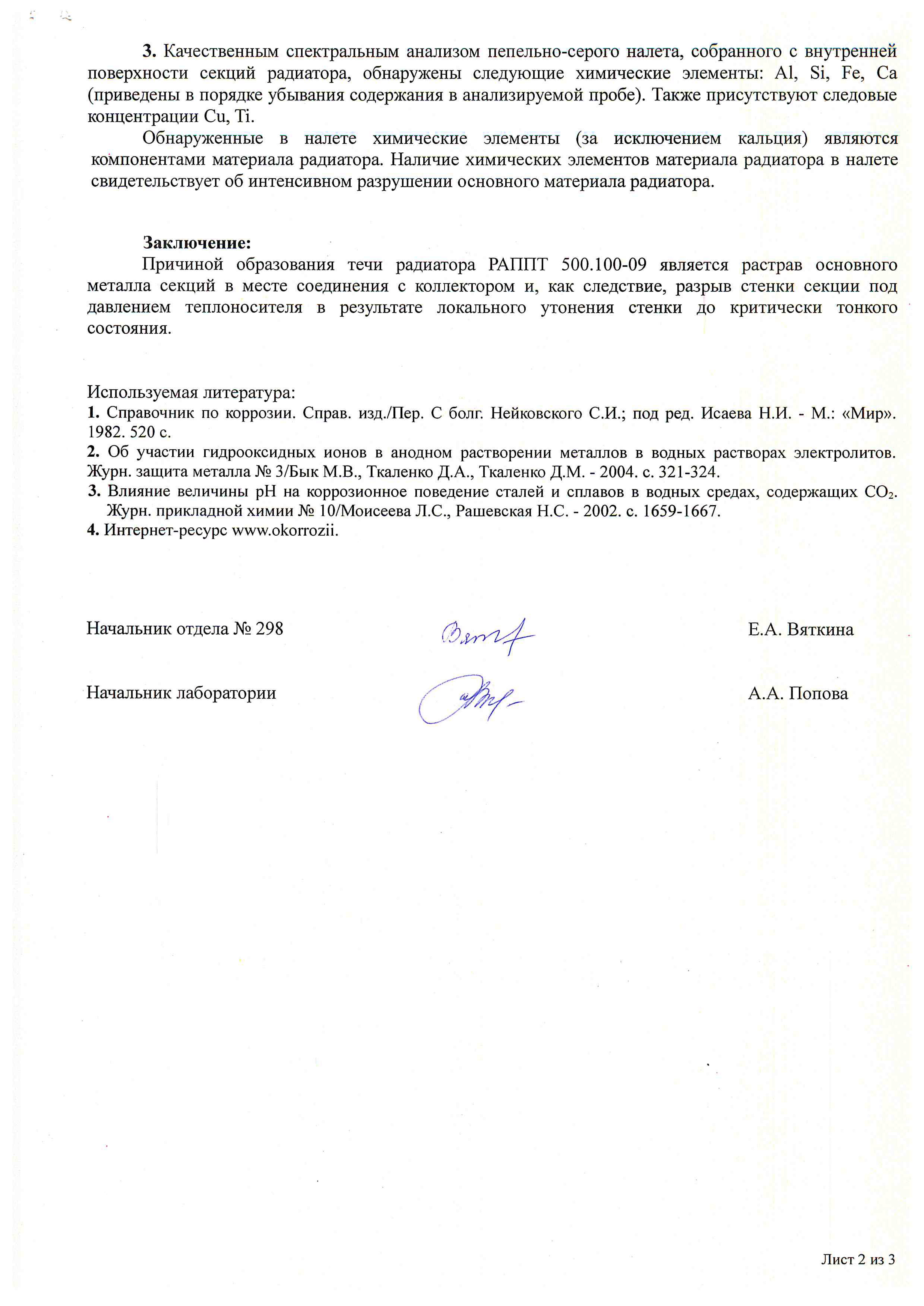

VaLLeon, Внимательно прочитал....
VaLLeon написал: комиссия определила что причина протечки электрический растрав вследствие воздействия электротока.
Вовсе не так. Прочитайте сами заключение ВНИМАТЕЛЬНО! Слово "электрический" именно в заключении отсутствует. Эксперт не настолько наглый чтобы это утверждать...
