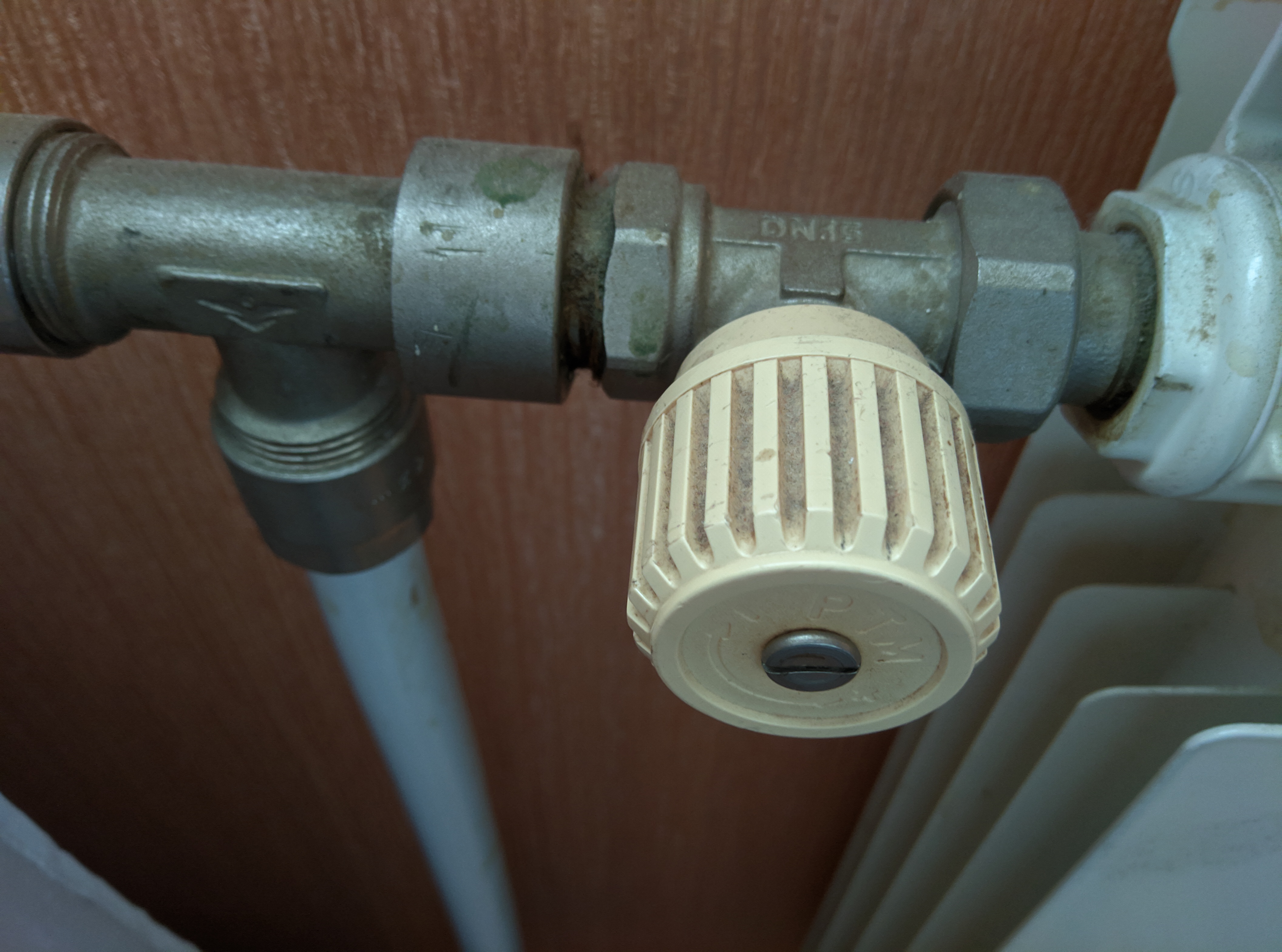

Ещё хотел уточнить, у меня эти вентили на радиаторах стоят я думаю с самого первого ремонта, а это я думаю 2008-2009г
Правильно понимаю, что столько времени ни одна арматура не ходит, сейчас на них резиновые уплотнения точно пришли в негодность и они нормально не перекроют воду в системе. И если я сейчас захочу сейчас снять и промыть радиаторы, наверняка будет потоп и проблемы.
И вопрос на засыпку, трубы у меня эти метало-пластик они ведь надёжны, в теории с ними ничего не должно произойти за столько лет? Проблема подтеков может только в фитингах появится?

alexandr9323, вентили вполне могут быть живы и здоровы. Закрыть их и открыть спускник воздушный. А вот МП трубам на цо может быть плохо - в т.ч. охрупчивание, расслоение с схлопыванием внутри.

alexandr9323, классический металлопластик - самый неудачный материал для однотрубной СО. Огромное число заужений на всём последовательном пути теплоносителя.
