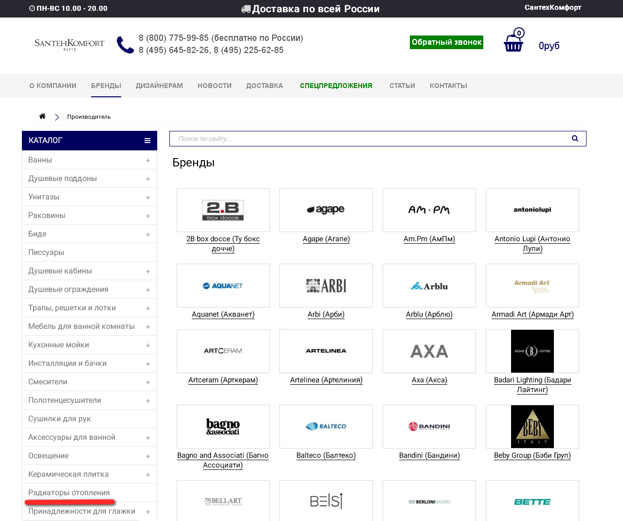

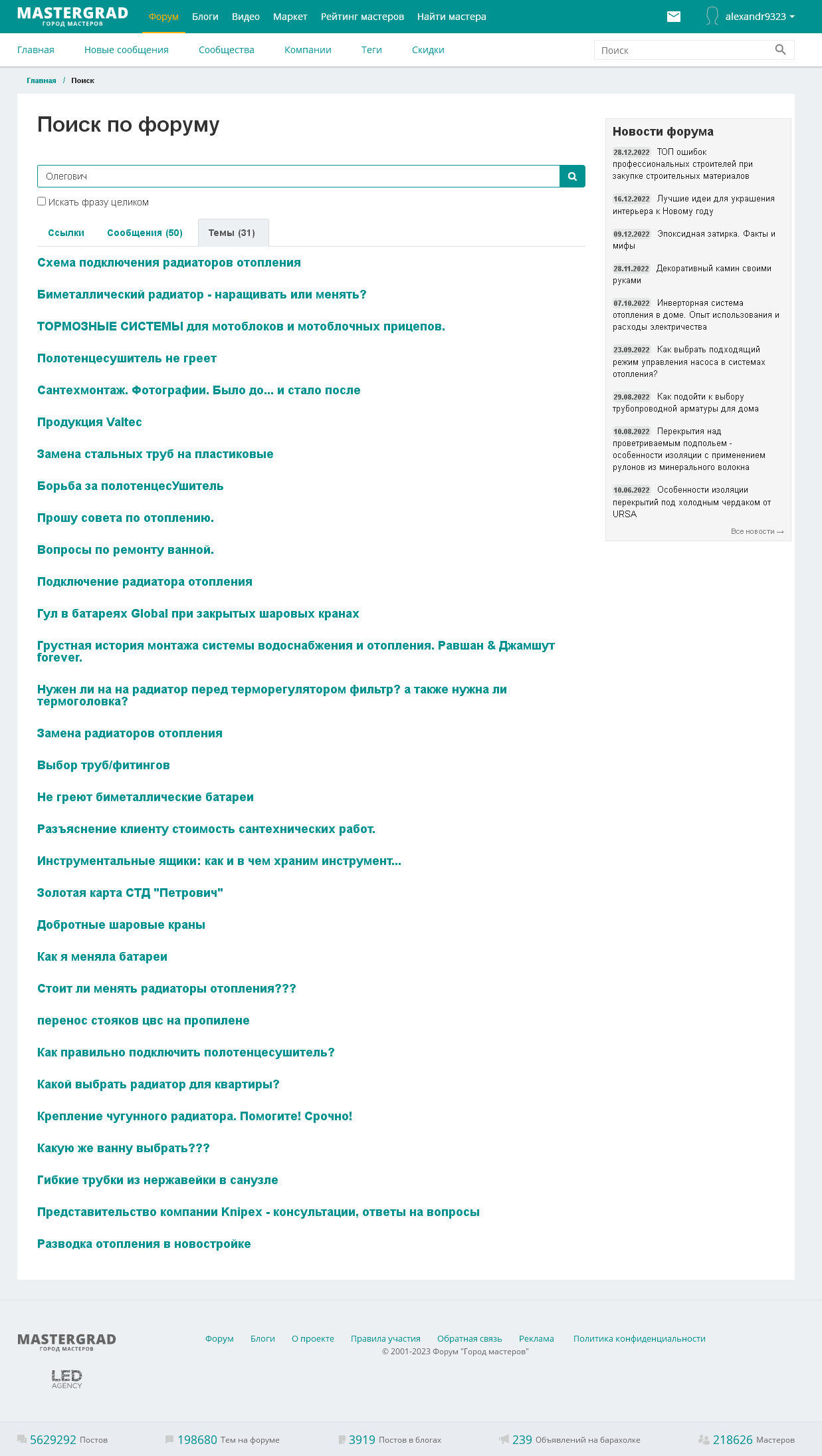

alexandr9323
alexandr9323
Регистрация: 17.07.2019
Сообщений: 46
18.01.2023 в 11:47:59
BV, смотрите, как происходит если вы просто пишите, где искать, не давая при этом конкретные ссылки или статьи. На сайте "сантехкомфорт", если это этот сайт, никакой арматуры под радиаторы нет, кроме самих радиаторов с космической ценой. А на форуме по запросу "Олегович" находит столько тем, что не понятно где необходимая именно тебе, и та которую советовал уважаемый BV
Ладно бы, если эта информация гуглилась и находилась по первым же ссылкам. Но нет, здесь надо умудриться поискать, подбирая правильные запросы. Это и касается ваших прошлых советов "где ещё почитать". Я к тому, что гораздо выгоднее поделиться ссылкой на ресурс, чтобы человеку было проще найти информацию. Потому что вы уже знаете, где её найти, и у вас не займёт это много времени. И это я учитываю то, что ваше время имеет свою ценность. Или я не прав?
Mazayac
Mazayac
Регистрация: 12.05.2009
Сообщений: 20612
18.01.2023 в 11:57:16
alexandr9323, вот пожалуй самая ключевая тема, в первом её сообщении - всё что нужно: Как правильно подключить биметаллический радиатор
