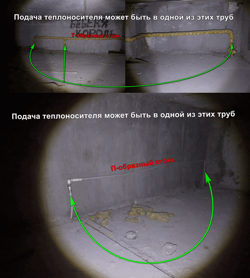

Mazayac, кстати, а что насчёт той трубы по середине тех.этажа она просто увеличивала доступ ТН по квартирам, поэтому её вырезали и укоротили путь?

alexandr9323 написал: что насчёт той трубы по середине тех.этажа
Я не смог по одной общей фотографии определить, в какие точки она подключалась. И никто не сможет :)

alexandr9323 написал: Mazayac, кстати, а что насчёт той трубы по середине тех.этажа она просто увеличивала доступ ТН по квартирам, поэтому её вырезали и укоротили путь?
alexandr9323, по вашим фото - нихрена не понятно. Берете карандаш бумагу и рисуете схему - по ней задаете вопрос. А с вопросами по таким фото как у Вас - извольте к экстрасенсам-ясновидцам.
