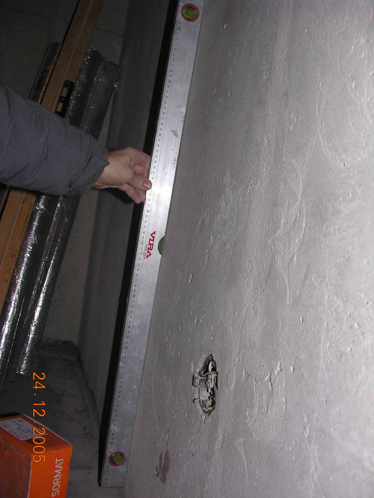

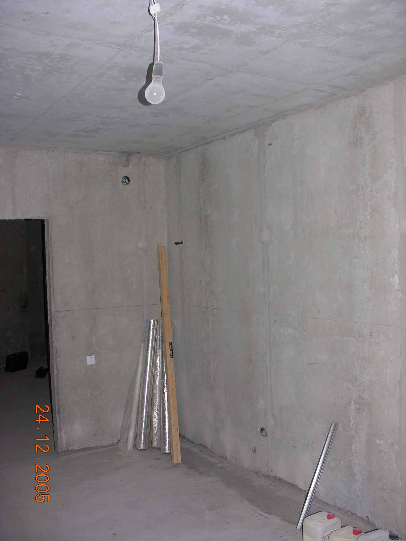

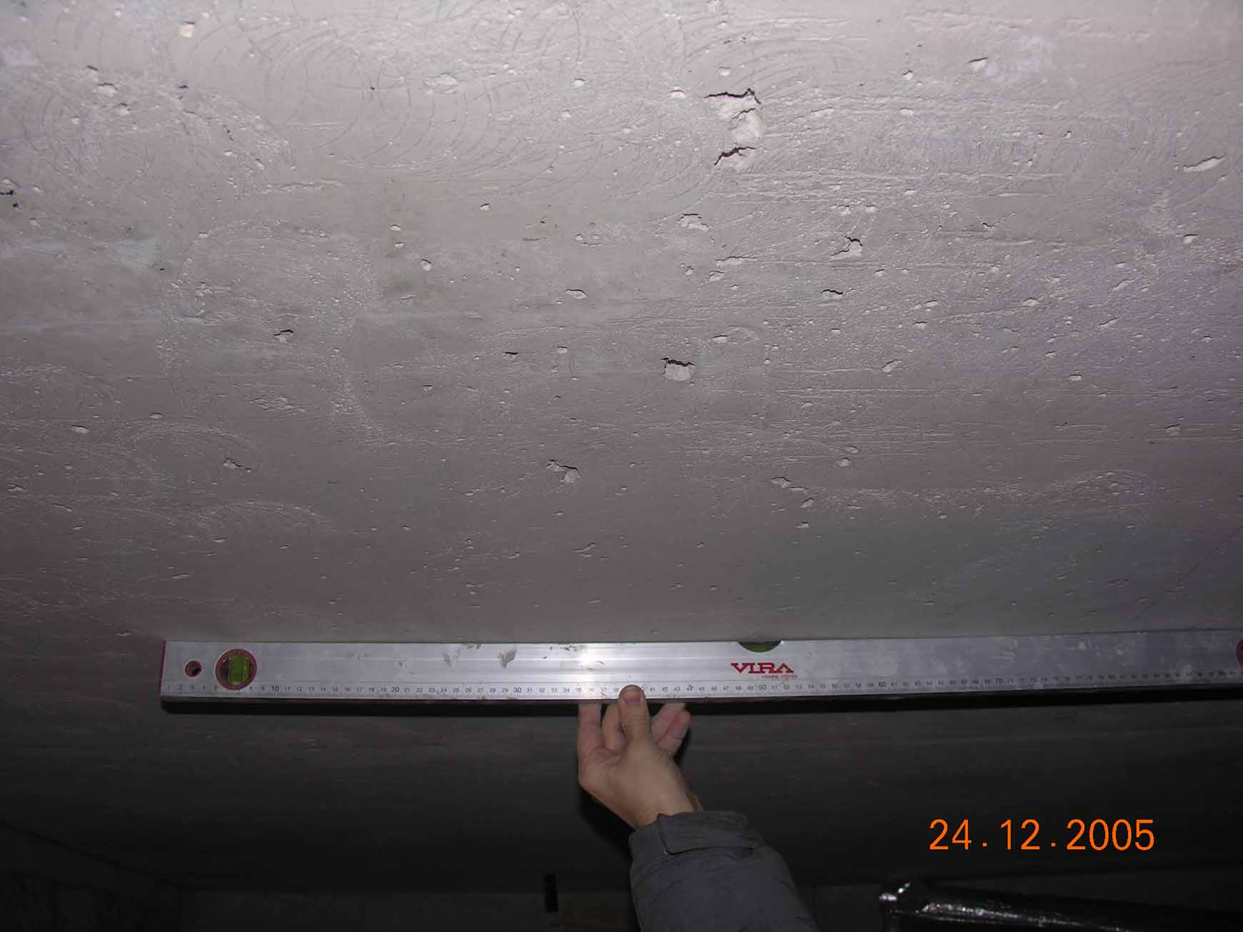

2ДОКА, Несколько фоток сегодня сделал. Двухметровое правило неудобно удному держать и фоткать, поэтому на них метровое к стенкам прикладывал (есс-нно, вертикальность тоже проверял, а не только "плоскость"). Место для фоток выбрано наугад (остальные стены тоже проверял, но двухметровым правилом - там что-то похожее по ровности). Насчет точности монолитных домов. Мне только что меняли стяжку на 150кв.м (трищины и бухтение было). До снятия старой ремонтники в один голос убеждали, что на такой площади перепад основы (монолита под стяжкой) обычно не менее 5-7см. Реально оказалось 2.5см на всю квартиру. 2fbi, То что строители тоже люди, и понимают стоимость квадратного метра - это ясно. В том что цифры умножать умеют - трудно усомниться (хотя интеллектом они не блещут). И что исходя из этого заряжают свои цены - понимаю. Да и не против, чтобы они заработали. Но... Именно заработали, а не хапнули денег и сделали очередную халтуру. Уже имевшийся опыт общения со строителями показал, что НЕЗАВИСИМО ОТ ОПЛАТЫ работают "на дядю" они халтурно. Основная цель - бабки хапнуть. Работу спихнуть побыстрее. За скрытые работы (грунтовка, уборка пыли и прочее) деньги получить, но в отсутствие хозяина их не делать. А материлы с@@@@@ть- ну не пропадать же им... Хотя по началу обещают идеальное качество и расхваливают свой "опыт". На деле "опыт" сводится к основному аргументу: "мы всегда так делаем" (в ответ на вопрос, почему хреново сделано, или не так как просили...) И таких 99%!!! Могу добавить, что цены у этих "специалистов" задраны выше крыши, к примеру: переносили стояк горячей воды парой отводов, 2 сантехника*1.5часа = 3000руб. Лифтер (лифт официально не был пущен): 1подъем = 300руб. (в день у него до 50подъемов - люди стройматериалы возят, а всего 23этажа). Потому и чувствую нутром, что предлагаемая штукатурка в 1см толщиной по сравнительно ровной стене - разводилово на бабки. АбиднА, панимаш... Да и Ротбанд немерянно стоить будет... А с деньгами, кАнеШна, полная ж@@а: последний мешок их остался :)) а ещё тратить и тратить...

Так Вы в пределах одной опалубки проверяли,а если шов в середине уровня?И уровень 2 м? У же сейчас видны заметные неровности,но в приципе,если при переходе через шов ольших провалов/выступов не будет,а сверху будут обои,то можно ограничиться заделкой раковин гипсовой шпаклевкой,а сверху тянуть Ветонитом ЛР+ например. По деньгам конечно здорово дешевле Ротбандта получится.

Нет, не только в пределах одной опалубки. Я уже писал выше, что на стыках одно опалубки с другой есть впадины, частично выровненые раствором самими строителями. Но не более 4мм (именно впадины, ширина до 10см). А горизонтальных швов на стенах у меня нет (только вертикальные примерно через 1.5м).

Да нет,Вы приложите 2-х метровый уровень горизонтально так,чтобы его центр приходился на шов. Чаше всего именно здесь косяки и всплывают.

2ДОКА, Пробовал именно так: на этом шве провалы до 4мм (влево и вправо от шва на удалении 5-6см), а остальное - в линию +-(2-3)мм. Точнее даже не сам пробовал, а вместе с прорабом ходили, котрый мне 1см Ротбанда предлагал. Он и пытался найти место, где "косяки" есть. Именно так искал, как Вы говорите. Найти не удалось. Тогда плюнул и сказал: "тоньше 10мм никто Ротбандом не делает, да и маяки не позволят"... Отакот...
