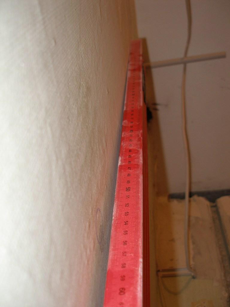

Do Home Yourself написал : если говорить оштукатурных работах завал в 5мм - это брак безусловно но если есть готовая стена с таким завалом - на мой взгляд - штукатурить ее не стоит пошпаклвать с сеточкой - будет отлично
А вот такой "завал" (см. фото), вернее провал, нужно штукатурить или достаточно шпаклевки по сетке? (максимум 7 мм на 1.5 м)

aterney написал : А вот такой "завал" (см. фото), вернее провал, нужно штукатурить или достаточно шпаклевки по сетке? (максимум 7 мм на 1.5 м)
7 мм еще можно шпаклевать. У меня кое-где до сантиметра, и пока (почти год) ничего.

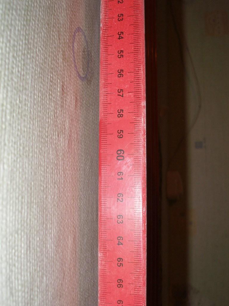

Prok12 написал : 2ДОКА, Пробовал именно так: на этом шве провалы до 4мм (влево и вправо от шва на удалении 5-6см), а остальное - в линию +-(2-3)мм. Точнее даже не сам пробовал, а вместе с прорабом ходили, котрый мне 1см Ротбанда предлагал. Он и пытался найти место, где "косяки" есть. Именно так искал, как Вы говорите. Найти не удалось.
Фантастика... Никогда о таких ровных стенах в новом доме не слышала.
Поделитесь, пожалуйста: какая фирма строила дом?
