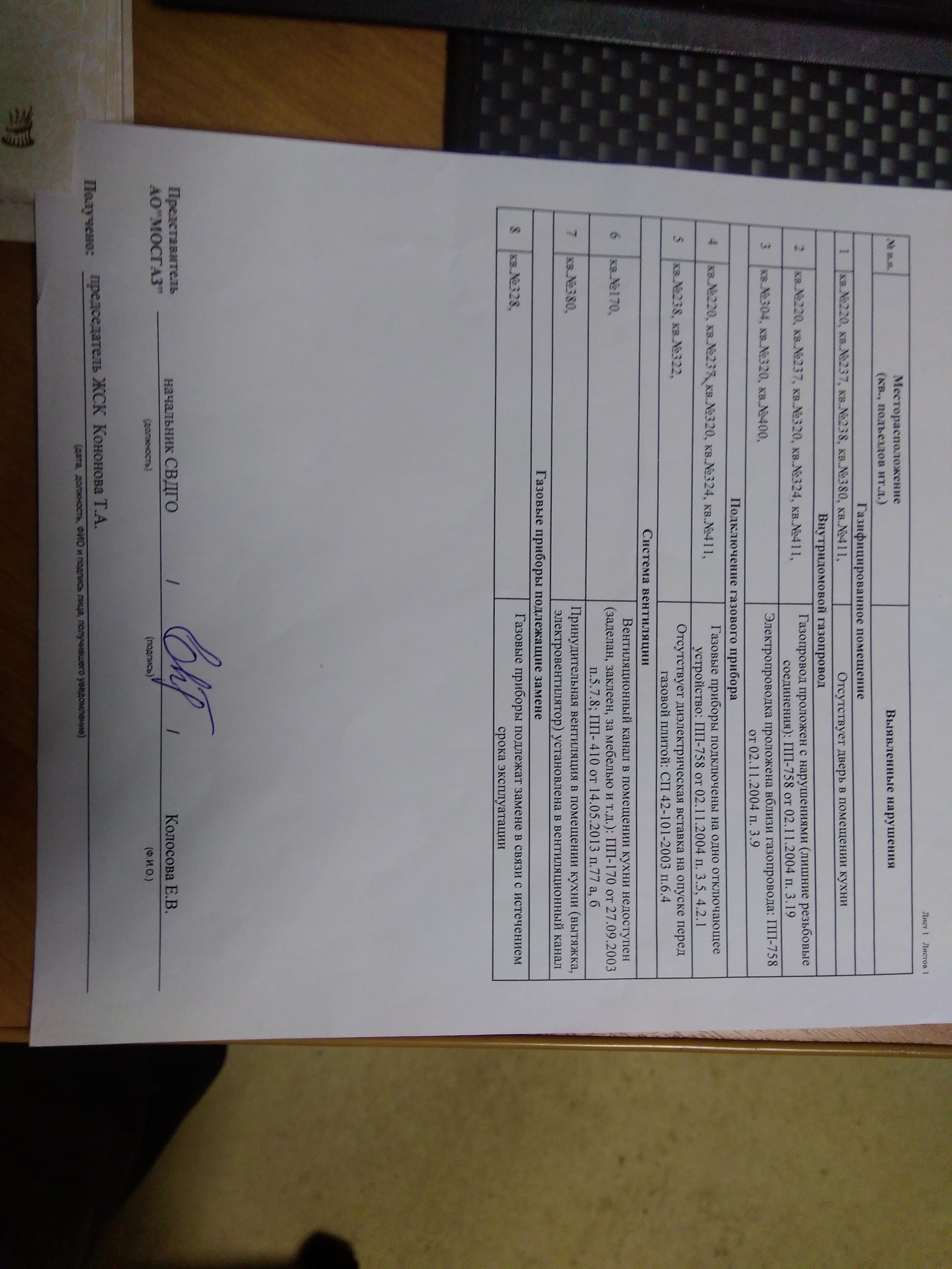

В отличие от пишущих, я ещё и звонящий. По тому телефону что в листовке. Позиция Мосгаз такая, что жир загрязняет вентканал и уменьшает его сечение, что в случае с газовой плитой пожароопасно.
sanya1965
sanya1965
Регистрация: 15.10.2007
Сообщений: 20282
01.03.2023 в 19:18:07
Смотрим предпоследний пункт предписания по моему дому. В моем доме нарушитель для устранения предписания поставил угольную вытяжку, ни о каких выбросах на фасад речь не шла.
Что интересно - в этом пункте, в отличии от других нет ссылок на нормативы.
