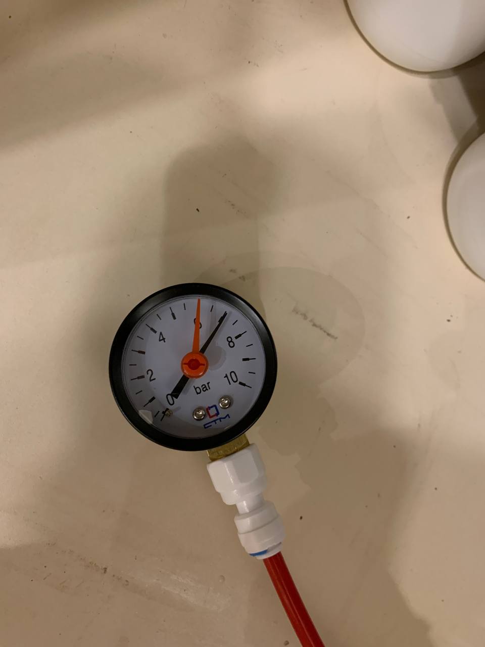

Друзья, подскажите по такому вопросу, решил посмотреть давление воды в водопроводе. Полез к редуктору, на нем манометр - стрелка зависла. Поменял манометр, давление показывает 6,5-7. Регулирую редуктором давление, давление на манометре не уменьшается, а напор воды (в смесителях) меняется. Думаю, редуктор неверно работает и неверные цифры манометр выдает. Купил другой манометр и подключил на кухне, та же история. Кручу редуктор, напор холодной воды становится меньше, а манометры оба показывают 6,5-7. Такое возможно вообще?

Фото установки. Манометр может быть установлен до и после редуктора. А также на редукторе - и на нем могут быть разные точки подключения для измерения давления на входе и выходе. Показывайте что у вас.

На первом фото разводка со стояка, соответственно, шаровой кран, эл. шаровой кран, редуктор+ фильтр+ манометр и счетчик. (на стрелку можно не смотреть).
На втором фото соответственно подключен манометр от фильтра (на кухне) уже после всех разводок и редуктора. Показания на манометре редуктора и манометре от фильтра одинаковые.

Откройте смеситель для расхода воды на полную. Временно (!) краном на стояке отрегулируйте очень слабый поток. Краном на смесителе плавно полностью открывайте и закрывайте воду. Манометр должен менять показания от нуля до вашего максимума. Регулируйте манометр (покрутили манометр, открыли-закрыли смеситель) - будут меняться максимальные показания. Если это не так (максимум всегда один вне зависимости от регулировок), все подозрения на редуктор.
При заведомо исправном оборудовании давление регулируется более простым способом (просто на очень малом расходе воды на смесителе и нормально открытом кране стояка), но у вас такой уверенности в исправности нет, поэтому надо наблюдать динамику 0-max на манометре.

Я опечатался, конечно же регулируется редуктор.
Если проверка 0-max прошла, то прямо в ходе этой проверки и выставляйте нужный вам max.
При нормальном открытом стояке и открытом смесителе на давление по манометру даже не смотрите, там начинает играть уже куча других факторов.
Редуктор регулирует именно давление. Напор есть следствие от выставленного давления, давления в стояке и проходного сечения труб.

Ch1pset1, выполняете обычную регулировку. Полностью открытый кран стояка, тоненькая струйка из смесителя, инструмент в руки и крутите регулировку редуктора. Стрелка манометра двигается прям синхронно с поворотом регулировки на редукторе. Если же при этом влияния на показания манометра нет, редуктор приговорен к замене.
На данном этапе не обращайте внимание на напор. Он вас сбивает. Как косвенный признак - это симптом неработающего редуктора (он из редуктора превратился в вентиль).
