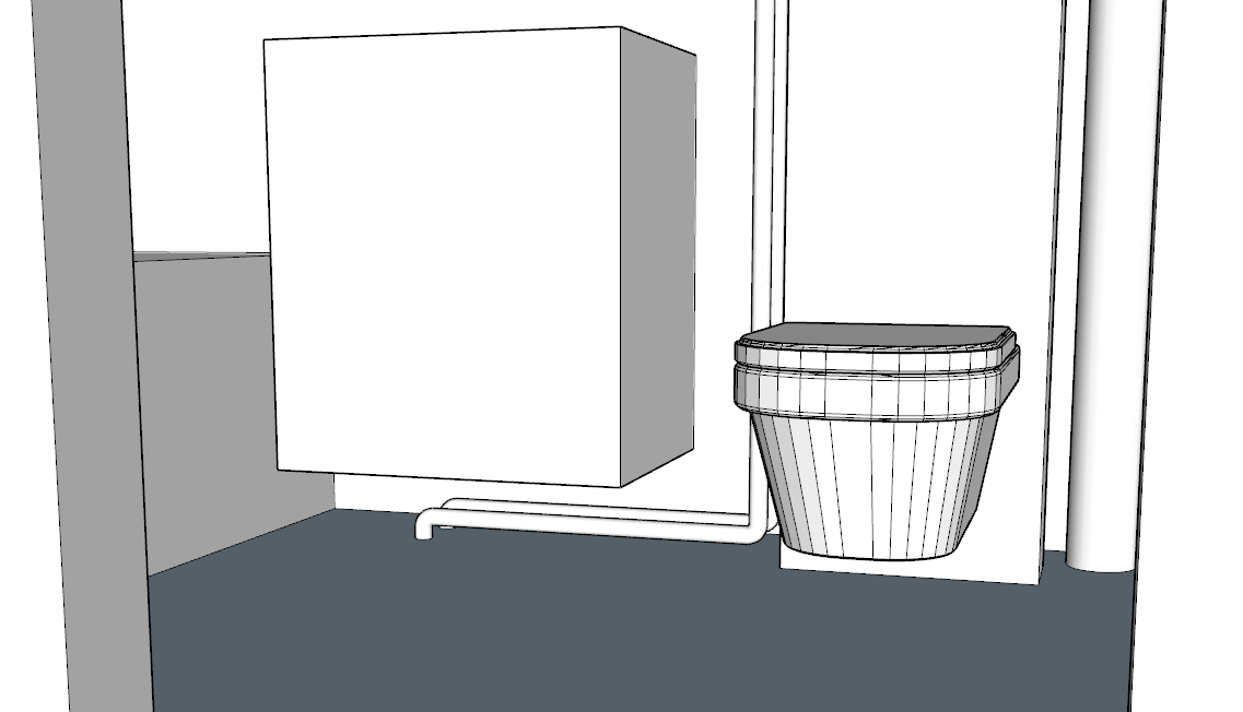

BV, всё экономят. Зачем платить вдвое. И, да, спасибо-научили что подмес невозможен при отсутствии воды. Хлебный мякиш- авантюра. Так себе идея...

АлекСАН_dr, я ничему вас не учил - ответил на ваш вопрос
Сообщений: 140219
16.03.2023 в 17:31:21
АлекСАН_dr написал: BV, всё экономят. Зачем платить вдвое.
АлекСАН_dr, вдвое - опять же см первое сообщение - ТС собрался переварить ДВА стояка.

Осталось только согласовать переустройство стояков с УК

Aтос, около месяца назад переваривались 2 ПП стояка в квартире на последнем этаже силами УК с официальной сметой и оплатой по счету выставленному УК.
Это вместо теоретических рассуждений.

Я, как мастер, никогда бы не взялся за перенос ППР стояков. К любителям хлебных мякишей- вэлком))
Сообщений: 140219
16.03.2023 в 17:50:58
Стояки переваривались начиная с верхней точки на тех этаже выше. Хлебный мякишь не требовался)

Т.е. проделать такой трюк возможно? Верхний отвод можно закрыть потолком. А вот по нижнему не пойму. Можно ли такие трубы прятать в стяжку? Или просто накрыть их плиткой на магнитах. Она как раз будет под подвесной тумбой (либо унитазом).

sundaydriver, конечно, трюк возможен. Но только с одной попытки. Я всего лишь предупредил о возможных граблях. На всякий случай я бы имел под рукой латунные фитинги для пнд. Всё лучше чем мякиш.

sundaydriver, у вас ХВС стояк должен быть тупиковый и не надо его вести на чердак ( по рисунку иначе)
Верхний отвод ГВС под потолком вести не надо - проще его вывести на тех этаж) / чердак рядом с канализацией - просверлить перекрытие. Зачем лишние петли? Для дальнейшего обсуждения - посетите тех этаж... ( и неплохо бы посмотреть что и как у соседей внизу)
По поводу мякиша - вода вверх не течет. По стояку ГВС - переделывайте с тех этажа и с каплями проблем не будет.
