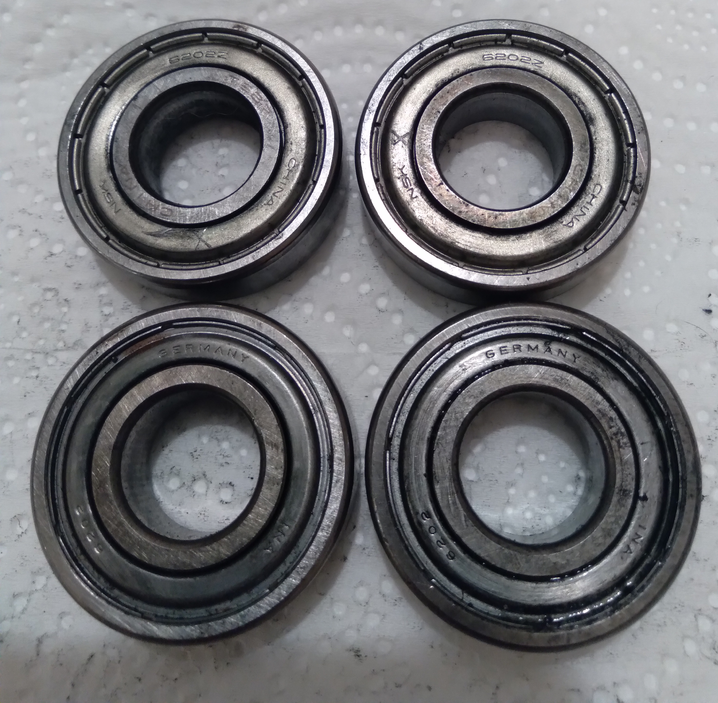

BV, не, на отжиме звуки какие всю жизнь были такие и остались. А вот это стрекотание появилось совсем недавно. Вчера поздно пришел домой, морально был не готов корячиться: у меня стиралка в дверь не пролезает, поэтому вся эта дурилка полноразмерная 60см на 7кг волохается в классической ванной, где свободно только пространство 60*70 перед дверью между машинкой, ванной и умывальником.

Двигло запустите без барабана

Ну все, подшипники. Это со снятыми щетками. !#[https://youtu.be/X1MZC-9iQ1Y]

Мишутк, сепараторам похоже хана.

BV, в подшипниках то? Ну да, под замену оба.

Из сервиса вернули мотор и старые подшипники. Странно, 4 штуки. 2 моих точно, помечены. Китай. 2 Германия. Ну, на даче сгодятся. На ощупь все разбитые.
По замерам D35xd15xh11. Маркировка моих CHINA 6202z NSK, непонятных GERMANY 6202 INA.

Вроде крутит, шумов нет, но после 15 минут все равно запашок посторонний, мотор теплый. Просунул палец внутрь корпуса, ось у ротора очень горячая, обжигает руку.
