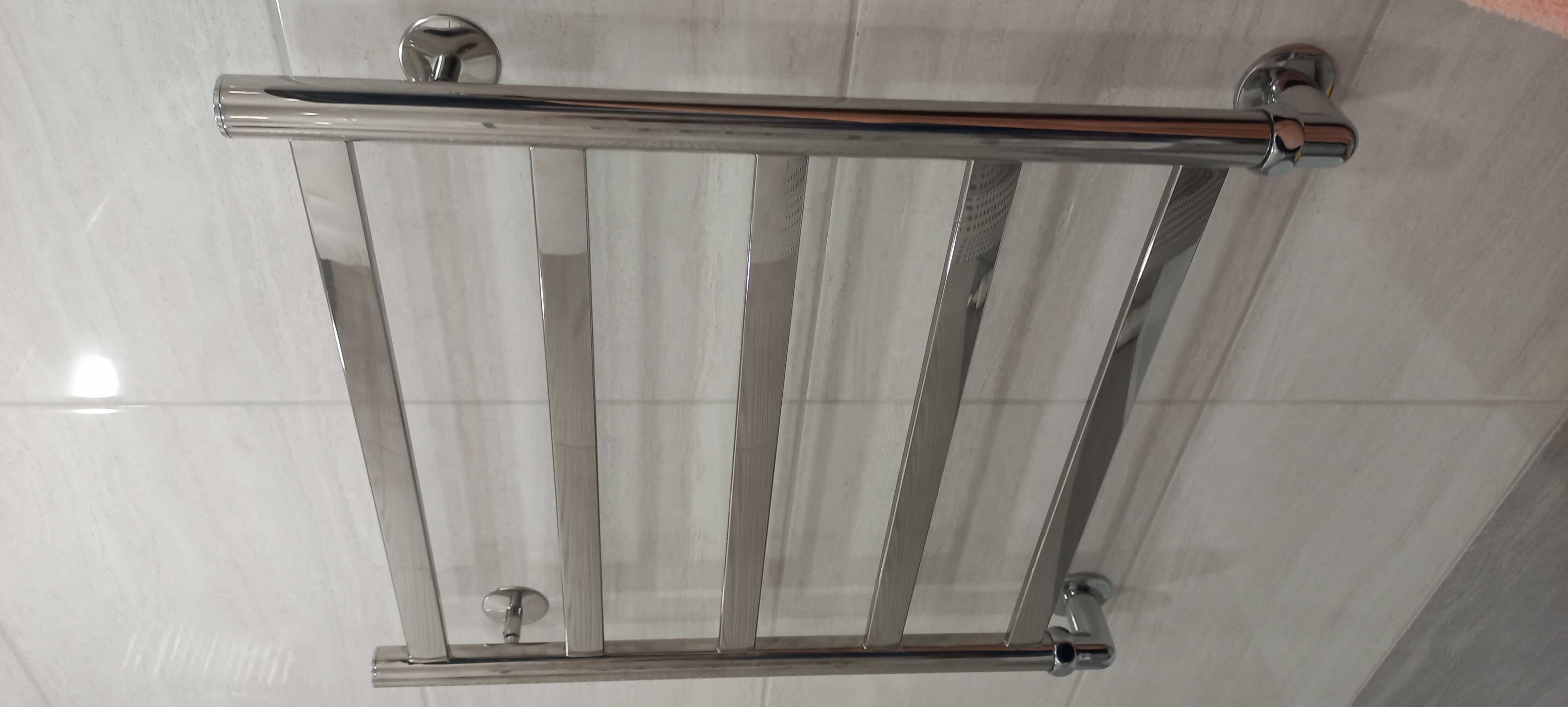

Здравствуйте,после ремонта в который входил перенос полотенцесушителя через два с половиной месяца стал постоянно остывать через несколько часов полотенцесушитель. До этого момента в доме( 8 подъездов, 10 этажей ) в последних подъездах часто отсутствовала горячая вода.Полотенцесушитель изначально шел в виде обычной п-образной трубы ,без вентилей,в ходе ремонта установили перемычку того же диаметра ,что и труба горячего водоснабжения. Было обращение в ЖЭС ,там ответили, что давление в норме 0,5 АТМ,что якобы надо было заужать перемычку(что запрещено) и якобы полотенцесушитель расположен более чем 1,5 м от труб системы водоснабжения,поэтому и будет холодным постоянно.Но был же горячий 2,5 месяца.Думаю давление уменьшили у нас в первой части дома,а во второй части дома увеличили,что бы у них не пропадала горячая вода. Пытались закрыть заявку ,якобы я нарушил систему расположения полотенцесушителя,я ответил ,что выполняла организация имеющая лицензию и работы выполнены по договору ,далее ответил пару дней посмотрю как будет греться полотенцесушитель.В итоге все так же полотенцесушитель остывает через пару часов.Вопрос к профессионалам,что делать,от кого что требовать?

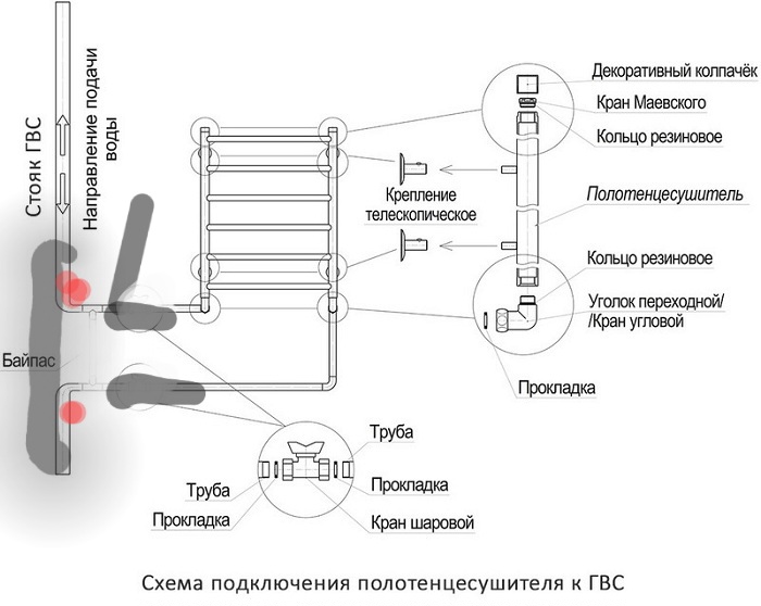

Вероятно уменьшили не давление, а циркуляцию. Как вариант изучить статью здесь: https://sunerzha.com/blog/articles/kak-pravilno-podklyuchit-vodyanoy-polotentsesushitel/
aliaksandr написал: Вопрос к профессионалам,что делать,от кого что требовать?
Для начала нарисовать схему расположения труб - на фото только одна труба к ПС запечатлена. А то может у вас как-то так:

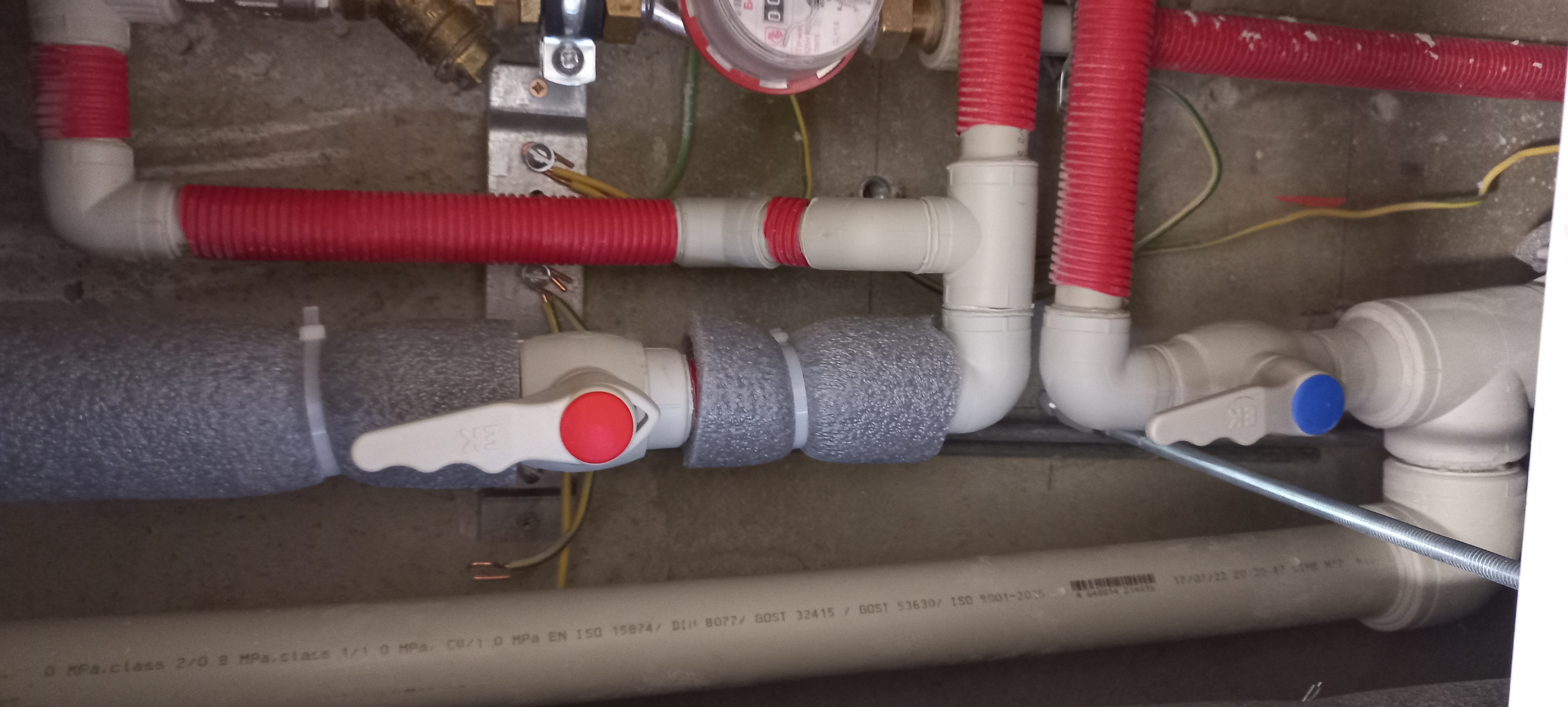

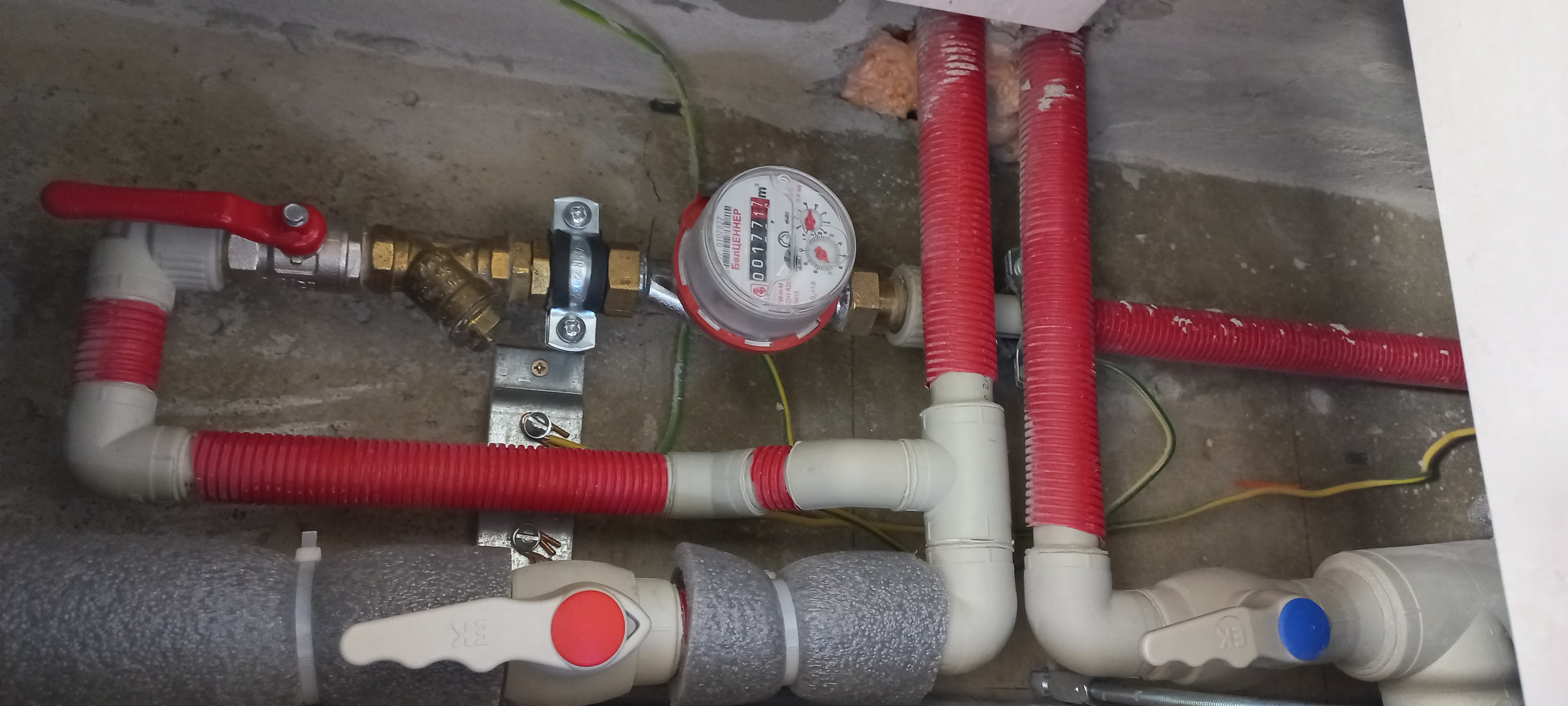

ser000, от пола 1м 23 см в сан узел нижняя труба полотенцесушителя,такая же высота и в ванной нижнего подключения полотенцесушителя.На фото две трубы пс,обе идут в стену вправо,от водосчетчика пошло дальше на квартиру горячая вода. Скорее всего уменьшили циркуляцию.

Ваш этаж какой? Полное фото всех подключений. Судя по точке сьемки и рядом расположенности труб у вас как раз похожая ситуация на перечеркнутых картинках (нижнее подключение, отсутствие воздухоотводчика). Для начала щупайте байпас при остывшем полотенчике. Если байпас остывает, то требуйте от УК восстановить циркуляцию. Если горячий, то возиться в вашей квартире.

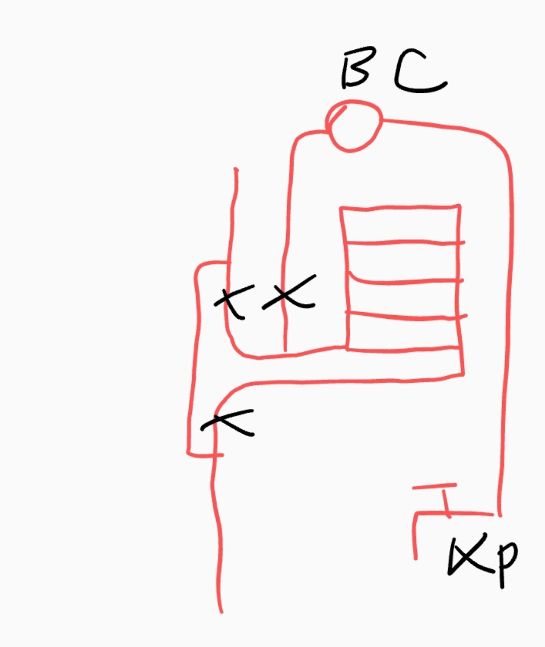

Мишутк, 2 этаж Вс- водосчетчик Кр - кран

aliaksandr, при нижней подаче эта схема имеет полное право не работать. Оба отвода должны находиться ниже низа ПС, а тут верхний безбожно задран вверх.

BV, при чём тут отвод ГВС? Посмотрите, как идёт верхний отвод ПС. Какая замечательная яма из полотенчика и входа в стояк!
