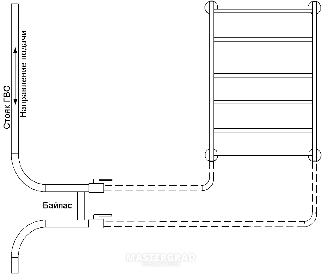

aliaksandr написал: master.msk, сантехник сказал ,что надо было заужение байпаса делать,а так как сделано греть не будет пс. А заужение байпаса по правилам монтажа пс запрещено.
aliaksandr, приведенные рабочие схемы работают без заужений. Но и без "коленок" рожденных гениальными исполнителями. Приведите конструкцию к одной из рабочих схем. Только не "похоже", а в точности.

aliaksandr, не нужно заужений для нормальной работы пс, если это запрещено у вас это хорошо, иначе будут проблемы, с циркуляцией, и в итоге с температурой гвс, она будет только в часы интенсивного потребления горячей воды всеми соседями, в остальное время надо будет ждать: поэтому совершенно обоснован запрет на заужения стояка, это и в ваших, в т.ч интересах.

aliaksandr написал: сантехник сказал ,что надо было заужение байпаса делать,а так как сделано греть не будет пс. А заужение байпаса по правилам монтажа пс запрещено.
aliaksandr, сантехник - вредитель лжёт. Не требуется заужение байпаса для работы Вашего ПС. Байпас у Вас уже смещённый - и этого было бы достаточно для гарантированной работы ПС, если бы компоновку не испортили. Надо было делать компактнее, и ПС сантиметров на 20 повыше, чем вот на этом старом эскизе (хотя он рабочий и в исходном виде):

aliaksandr написал:
Mazayac, для вас это важно,а я не до такой степени понимаю в сантехнике,что бы понять, что данный подъем трубы влияет на движение теплоносителя. Схема то работала всю зиму до момента пока последние подъезды дома не начали жаловаться на отсутствие горячей воды,когда им проблему решили у меня стал остывать полотенцесушитель.В чате подъезда спрашивал никто не жалуеться на холодный полотенцесушитель,то ли не переносили полотенцесушители,то ли меняли их и не делали байпаса.По этому явно что то где то уменьшили в нашем подъезде и стала циркуляция меньше.Но для ЖЭС главное, что горячая вода есть,остальное проблемы жильца.Ответ письменный дали у них все хорошо,у меня все плохо.
aliaksandr, все верно, параметры циркуляции согласованы с проектным подключением ПС. То что в момент монтажа вашей системы вода фигачила сильнее расчетной нормы и у вас создалась иллюзия правильного подключения - исключительно ошибка проекта ваших передельщиков. Любая схема подключения зависящая не только от вас (МКД) должна ориентироваться на самые худшие условия работы (ладно, проектные), а не на проверку "вот сейчас заработало".
То что у всего подъезда по вашему стояку нет проблем говорит именно об этом - либо проектное подключение, либо переделка по грамотным схемам.
Вывод уже написали - что-то частично менять у вас или в настройках циркуляции дома не надо. Нужно срезать у вас всю "красоту" и смонтировать одну из рабочих схем. У вас срезать ровно до того момента, чтобы могла быть реализована рабочая схема.
И напоследок вопрос - какое изначальное проектное подключение было до вашего вмешательства?

aliaksandr написал: рецепт устранения пишут: вернуть все как было - без перемычки байпаса)
Байпас это улучшение не требующее устранения. Убрать байпас или, что аналогично, поставить кран на байпас - в вашем случае может ухудшить ГВС на вашем стояке из-за заужений на вашем ПС.
aliaksandr, таки пиридётся перепаивать, другой вопрос согласяться ли это сделать бракоделы бесплатно или потребуют за исправления косяка ещё денег. Вероятно можно попробовать ликвидировать яму и приблизиться к рабочим схемам путём запайки верхней трубы ПС через тройник прямо горизонтально к байпасу, а старый отвот стояка на ПС перенаправить только на квартирый отвод ГВС.
aliaksandr написал: Схема то работала всю зиму до момента пока последние подъезды дома не начали жаловаться на отсутствие горячей воды,когда им проблему решили у меня стал остывать полотенцесушитель.
Выходит система была разбалансирована и один стояк выпадал из циркуляции и тогда вам временно повезло, так же не исключено что с приходом зимы снова всё будет хорошо, особенно если ГВС по открытой схеме приходит в ГВС после батарей, а не через теплообменник.

ser000 написал: можно попробовать ликвидировать яму и приблизиться к рабочим схемам путём запайки верхней трубы ПС через тройник прямо горизонтально к байпасу, а старый отвот стояка на ПС перенаправить только на квартирный отвод ГВС.
Да там места - полным-полно, можно сделать классический смещённый байпас с горизонтальными кранами, благо ППР позволит сильно сократить горизонтальные размеры:
Зачем рукожопы стали делать сверхкомпактный вариант - непонятно.

Mazayac написал: Да там места - полным-полно, можно сделать классический смещённый байпас
Имел ввиду минимальную переделку в получившейся разводке.

ser000, согласен, при нижней подаче должно помочь. Но раз уж влазить туда - лучше переделать на заведомо рабочую и симметричную к подаче схему.
