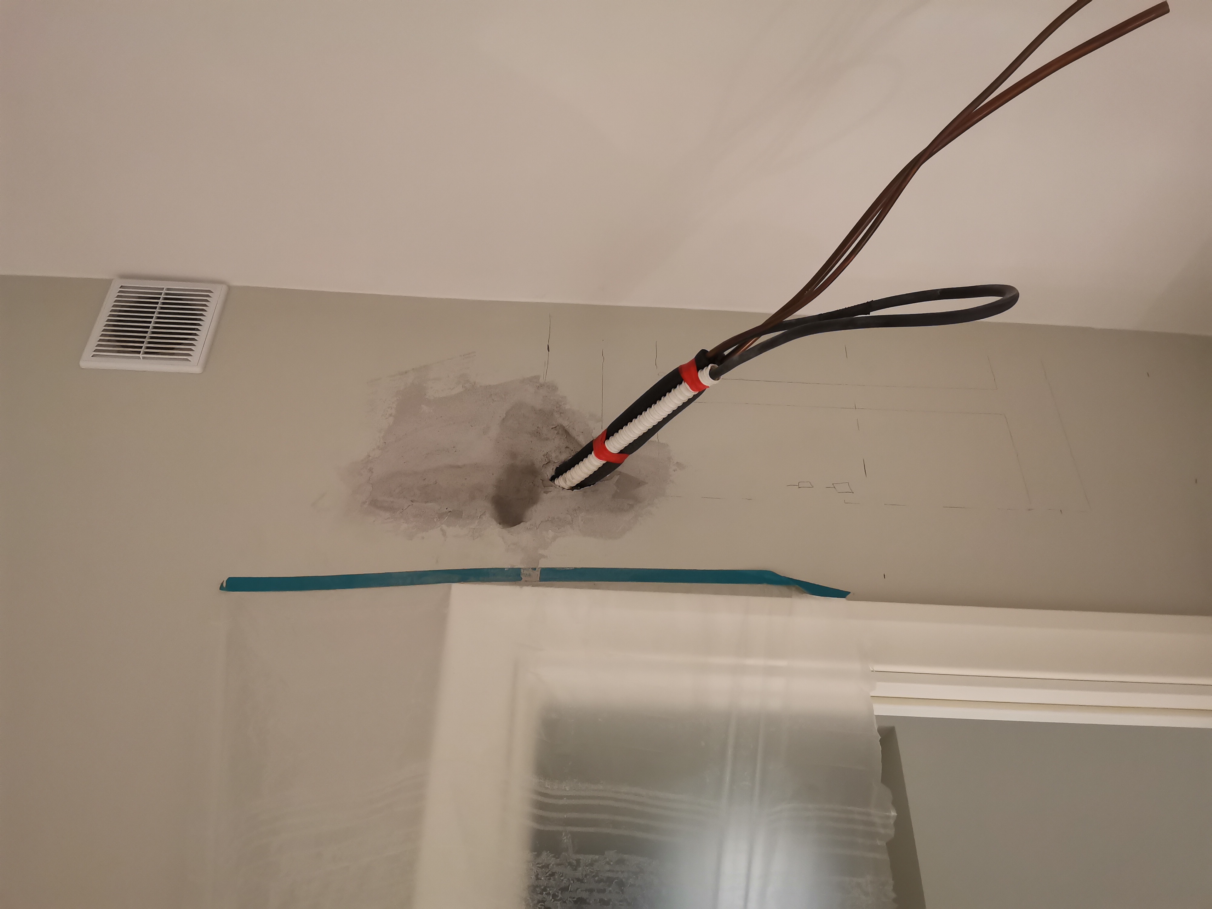

Очень много сдается новых квартир уже типа с готовыми трассами для кондиционеров,однако качество их работ такое,что люди часто просто отказываются от монтажа кондиционеров на эти трассы.Пиковская закладка трасс-это уже синоним антикачества таких работ и почему-то с годами ситуация не улучшается.Можно исправить многие такие трассы,эта тема создана как раз для того,чтобы показать,(в том числе и Пиковцам),как не надо это делать и как это все привести в нормальное состояние.
Серия домов бизнес-класса,жк Рихард Зорге.Квартиры продаются часто уже с ремонтом,причем на промежуточные стадии ремонта заказчиков не пускают,а когда все сделают и пустили-те в шоке от количества косяков ну просто везде.Трассы кондеров заложены в каждой комнате,но так неправильно,что многие,заплатив за это не малые деньги просто отказываются от них и прокладывают все заново.Я предупредил заказчика,что гарантий на восстановленную трассу не будет никаких,вероятность нормально работы кондера-50 процентов,человек согласился и я начал переделывать ,то,что здесь называлось все готово.
Это вывод трассы для кондера на кухне.Абсолютно не по центру дверного проема,медные трубки вообще не там где надо,слив воды сделан жесткой трубой,очевидно оставшейся от монтажа системы отопления,типа рейхау,только не она,что-то дешевле,пришлось раздолбить все и все переделать.
С помощью спец переходника,(подробно описано здесь https://mastergrad.com/forums/t222377-kak-soedenit-drenazhnuyu-trubku-kondicionera-s-metalloplastikovoy/ ),перешел с жесткой трубы типа рейхау на мягкую гофру,перегнул трубки в другое место,заштукатурил,зашпаклевал,покрасил и вот теперь трасса действительно готова к монтажу внутреннего блока.
В других комнатах ситуация была еще хуже.Высота внутреннего блока -27см,а расстояние от потолочного плинтуса до трубки слива воды-25 см,пришлось опять раздалбливать и переделывать слив воды,в каждой комнате по разному.Это первая комната.
В этой комнате удалось повернуть и развернуть жесткие трубки слива воды,оказывается они могут вращаться в своих соединениях.
А в этой комнате опять не хватало высоты для слива воды,пришлось уйти в сторону,найти там трубу для слива ,она там немного ниже,там перейти на мягкую сливную гофру,все опять замазать,потом покрасить и поставить внутренний блок.
