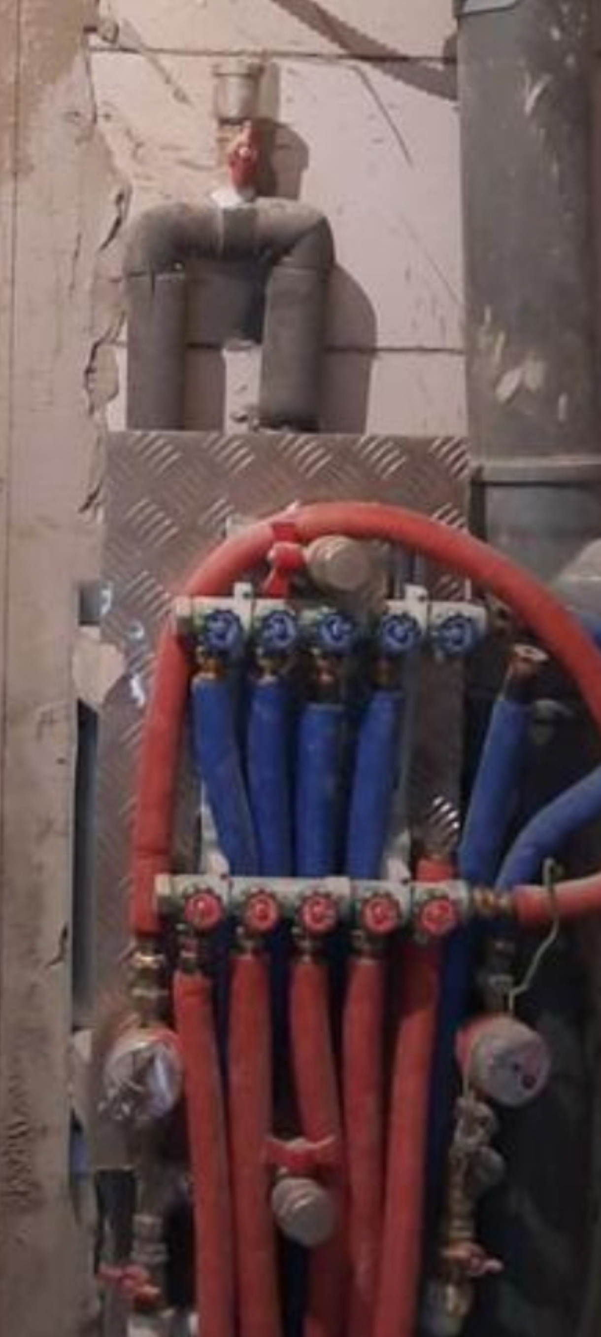

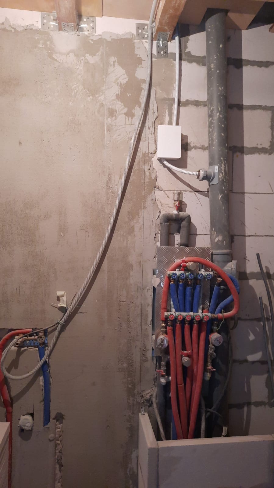

Всем доброго дня! Строители говорят, что в данном случае фильтр тонкой очистки Гейзер на горячую и холодную воду уже поставить, его некуда крепить и нужно менять трубы Рехау на гибкие. Подскажите, пожалуйста, куда можно поместить фильтры и как их подключить?
Фото старое, они уже построили короб, хотя говорили, что пока не надо.

Olya Lya, никуда Фильтры занимают много места Подключаются гибкими трубами рехау

Olya Lya, Фото старое, они уже построили короб, хотя говорили, что пока не надо. , А вы что с такой порнографией жить собрались? Что говорить про фильтры тонкой очистки, когда грязевики стоят вверх ногами. Это дренаж с кондиционера в каналью идёт? Берите на работу не строителей, а профессионалов в данной области. Найдите спецов и переделайте всё!!!

Olya Lya, места навалом, строители лентяи, но денег наверняка с вас не забывают брать. И кстати труба на ГВС подходящая к коллекторам похоже вообще сломана (слишком круто согнута). Горячая на смесителе должна быть слева (если там будет термоста тем более), а у вас зачем-то с выпердом заведена справа.
А зачем вам фильтры тонкой очистки? Мода? Или вода действительно на столько плоха в вашем доме?

Olya Lya, меняйте строителей. Судя по стилю - там не только в водопроводе нарукожоплено. Скиньте сюда же фото электролита.... ПыСы... а зачем вам эти фильтры? Мода такая?

+1, на фото не один и не два косяка.

ser000 написал: Горячая на смесителе должна быть слева (если там будет термоста тем более), а у вас зачем-то с выпердом заведена справа.
Судя по виду - это встройка, производитель так неудачно расположил патрубок ГВС.

Строители правы в том, что для подключение фильтров придется заниматься модификацией труб. Места в этом коробе предостаточно. Лучше бы актуальное фото, ибо для обслуживания фильтров нужен хороший доступ.
Кондиционер тоже они подключали?
Знатоки, расскажите, почему делается надругательство над стояком канализации, когда рядом имеется ревизия, у которой можно поставить крышку с патрубком для кондиционера?

Olya Lya - поддержу мнение коллег, здесь менять не только узел ввода но и того, кто его собрал. Добавлю - через год, максимум два - у вас из-за подшламовой коррозии отржавеют резьбы перед заглушенными кранами на ПС, которые отвалятся, что приведет к потопу.

Olya Lya, расскажите о назначении брусов которые видны вверху фотографии? Для чего они, что на них сверху уложено?
Во-первых необработанное дерево в санузле не самый лучший материал. Во-вторых смущает способ крепления: и применение уголков вместо брусодержателей и выбор крепежа (черные саморезы) для силовой(?) конструкции. Компенсационного зазора между брусом и стеной не вижу. Жесткая привязка к уголкам дает дикую нагрузку на саморезы при изменении температуры и влажности. Если в этом углу будет плитка, трещина в углу обеспечена - брусы будут стену шевелить.
Это какой дом, какой этаж? По потолку я бы склонился к частному дому.
Внизу короба гидроизоляция проложена? Ну или хотя бы дренажное отверстие наружу? Как произведена заделка проходя стояка через пол? При смене фильтров гарантирован пролив воды. Как будет организована просушка и ее удаление? С труб (с открытых их частей и с коллектора) будет конденсат.
Вот представьте, при обслуживании системы в этот короб уронили важную детальку. Возможно будет ее достать?

Мишутк написал: Знатоки, расскажите, почему делается надругательство над стояком канализации, когда рядом имеется ревизия, у которой можно поставить крышку с патрубком для кондиционера?
Судя по воздухоотводчику чуть ниже, вероятно на ГВС, стояк в этом месте чисто вентиляционный, так что сойдёт и так.
