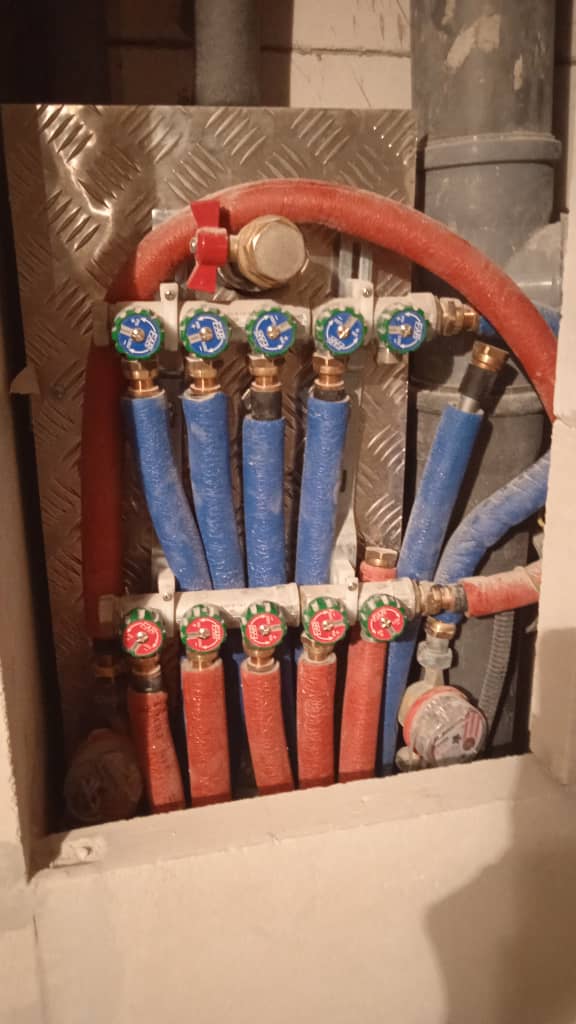

Мишутк написал: Строители правы в том, что для подключение фильтров придется заниматься модификацией труб. Места в этом коробе предостаточно. Лучше бы актуальное фото, ибо для обслуживания фильтров нужен хороший доступ.
Кондиционер тоже они подключали?
Знатоки, расскажите, почему делается надругательство над стояком канализации, когда рядом имеется ревизия, у которой можно поставить крышку с патрубком для кондиционера?
Мишутк, Добрый вечер! Добавляю актуальное фото, но многое скрыто под коробом (снимали строители). Завтра смогу более детальное фото сделать.

Мишутк написал: Olya Lya, расскажите о назначении брусов которые видны вверху фотографии? Для чего они, что на них сверху уложено?
Во-первых необработанное дерево в санузле не самый лучший материал. Во-вторых смущает способ крепления: и применение уголков вместо брусодержателей и выбор крепежа (черные саморезы) для силовой(?) конструкции. Компенсационного зазора между брусом и стеной не вижу. Жесткая привязка к уголкам дает дикую нагрузку на саморезы при изменении температуры и влажности. Если в этом углу будет плитка, трещина в углу обеспечена - брусы будут стену шевелить.
Это какой дом, какой этаж? По потолку я бы склонился к частному дому.
Внизу короба гидроизоляция проложена? Ну или хотя бы дренажное отверстие наружу? Как произведена заделка проходя стояка через пол? При смене фильтров гарантирован пролив воды. Как будет организована просушка и ее удаление? С труб (с открытых их частей и с коллектора) будет конденсат.
Вот представьте, при обслуживании системы в этот короб уронили важную детальку. Возможно будет ее достать?
Мишутк, Брус - это закладные для пола антресоли, под ним планируется профиль Кнауф и лист ГКЛ. Над брусом фанера. Брус обрабатывали антисептиком (огнебиозащита) В доме 3 этажа, последний этаж со скатной крышей. Гидроизоляцию в коробе не сделали.

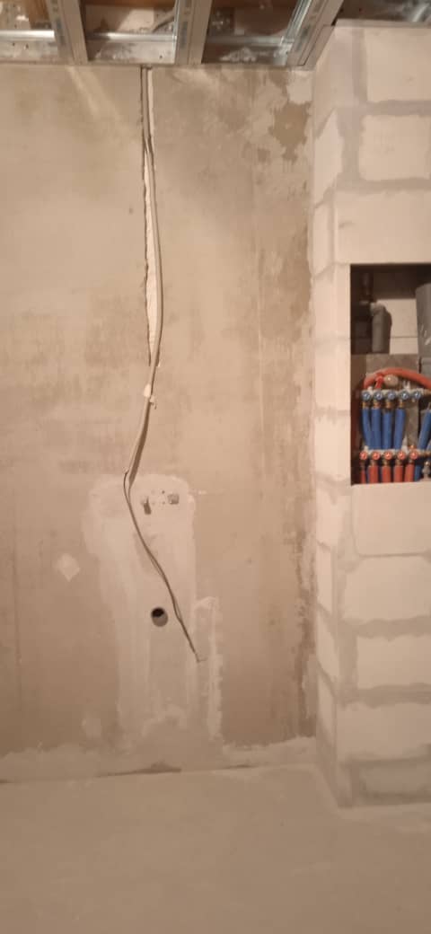

Мишутк, Кондиционер другие подключали. Фото

BV написал: Судя по стилю - там не только в водопроводе нарукожоплено.
+1, на фото не один и не два косяка.
Mazayac, Можете указать на все косяки?

BV написал: Olya Lya, меняйте строителей. Судя по стилю - там не только в водопроводе нарукожоплено. Скиньте сюда же фото электролита.... ПыСы... а зачем вам эти фильтры? Мода такая?
BV, Сейчас уже другие строители, но по водоснабжению текущие ничего не сказали.
Фильтр, чтобы защитить технику и не принимать душ с ржавой водой, где живем сейчас было все нормально, а через 5 лет временами стали включать немного ржавую. Уточните свой вопрос по электролиту.

ser000 написал: Olya Lya, места навалом, строители лентяи, но денег наверняка с вас не забывают брать. И кстати труба на ГВС подходящая к коллекторам похоже вообще сломана (слишком круто согнута). Горячая на смесителе должна быть слева (если там будет термоста тем более), а у вас зачем-то с выпердом заведена справа.
А зачем вам фильтры тонкой очистки? Мода? Или вода действительно на столько плоха в вашем доме?
ser000, В этом пока все нормально, а в предыдущем через 5 лет стала временами ржавая вода течь.
Куда можно фильтры поставить?

Olya Lya, Mazayac, Можете указать на все косяки?, а зачем, переделывать всё равно никто не будет или будут мастера, которых вы найдете вместо строителей

Technik-san написал: Olya Lya,
Этот результат ожидает такие соединения к коллектору, как у вас
Technik-san, Ребят, критики много, а по существу ничего не сказано, кроме грязевика. Может кто-то пояснить, что с соединениями, что не так подключено?

Olya Lya написал:
Olya Lya, Фото электрощита, чтобы видны были провода, соединяющие автоматы. Если новые строители ничего не сказали - значит и для них косяки - норма :)
