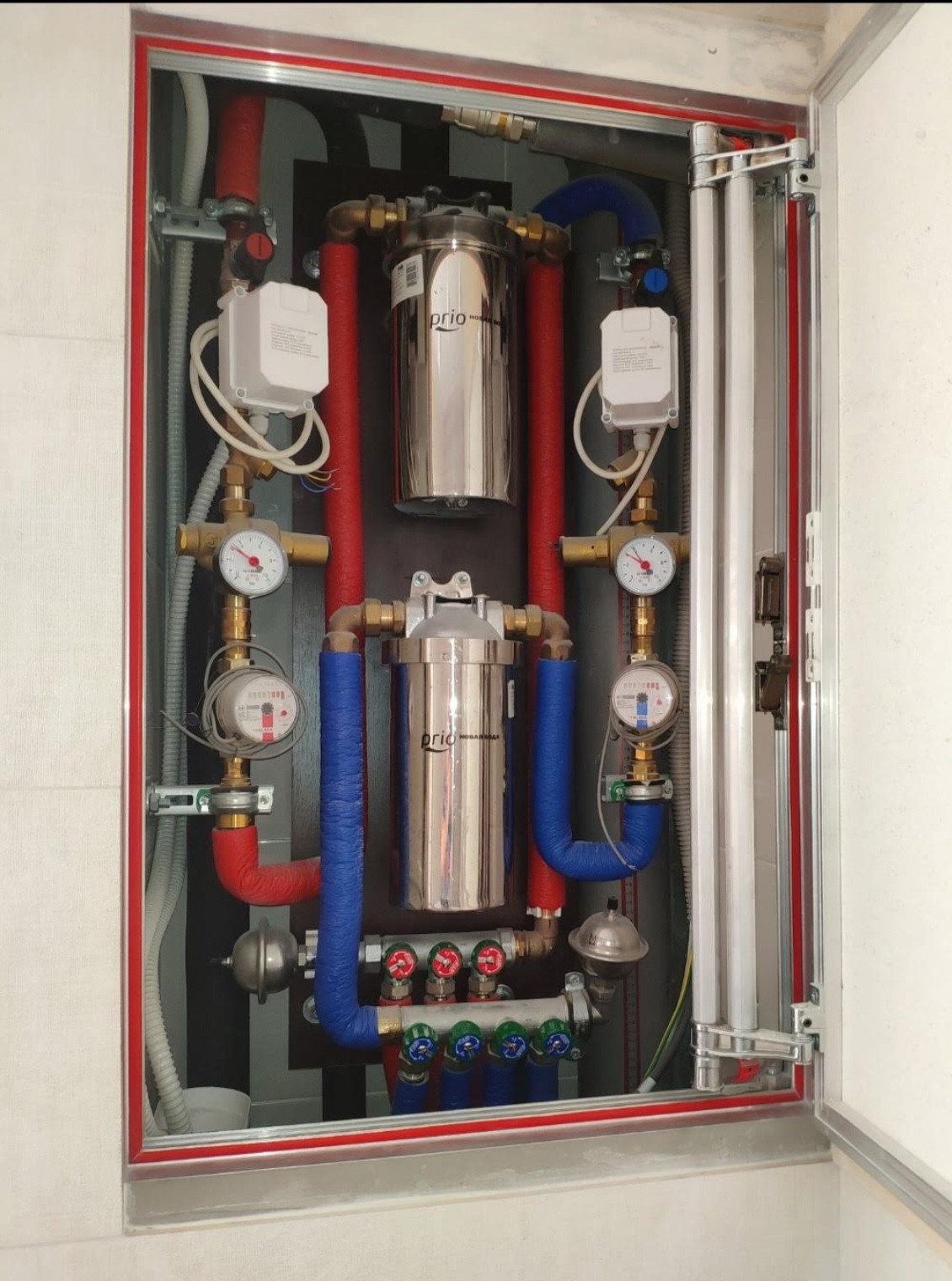

Olya Lya, если не разбираетесь, то к чему вопросы, не понимаете о чём речь . Да, нет доступа к счётчикам, о каком кране с заглушкой вы говорите, это о чём вообще?

dmitrovski написал: Olya Lya, если не разбираетесь, то к чему вопросы, не понимаете о чём речь . Да, нет доступа к счётчикам, о каком кране с заглушкой вы говорите, это о чём вообще?
dmitrovski, при чем тут доступ и правильность подключения) вырез под люк можно сделать очень большой. Вопросы как раз и задают когда не понимают))

Olya Lya, так dmitrovski о том, что неплохо-бы понимать и ответы)
Сообщений: 140220
15.04.2023 в 13:44:49
Диаметр подводящих труб к счетчикам какой?

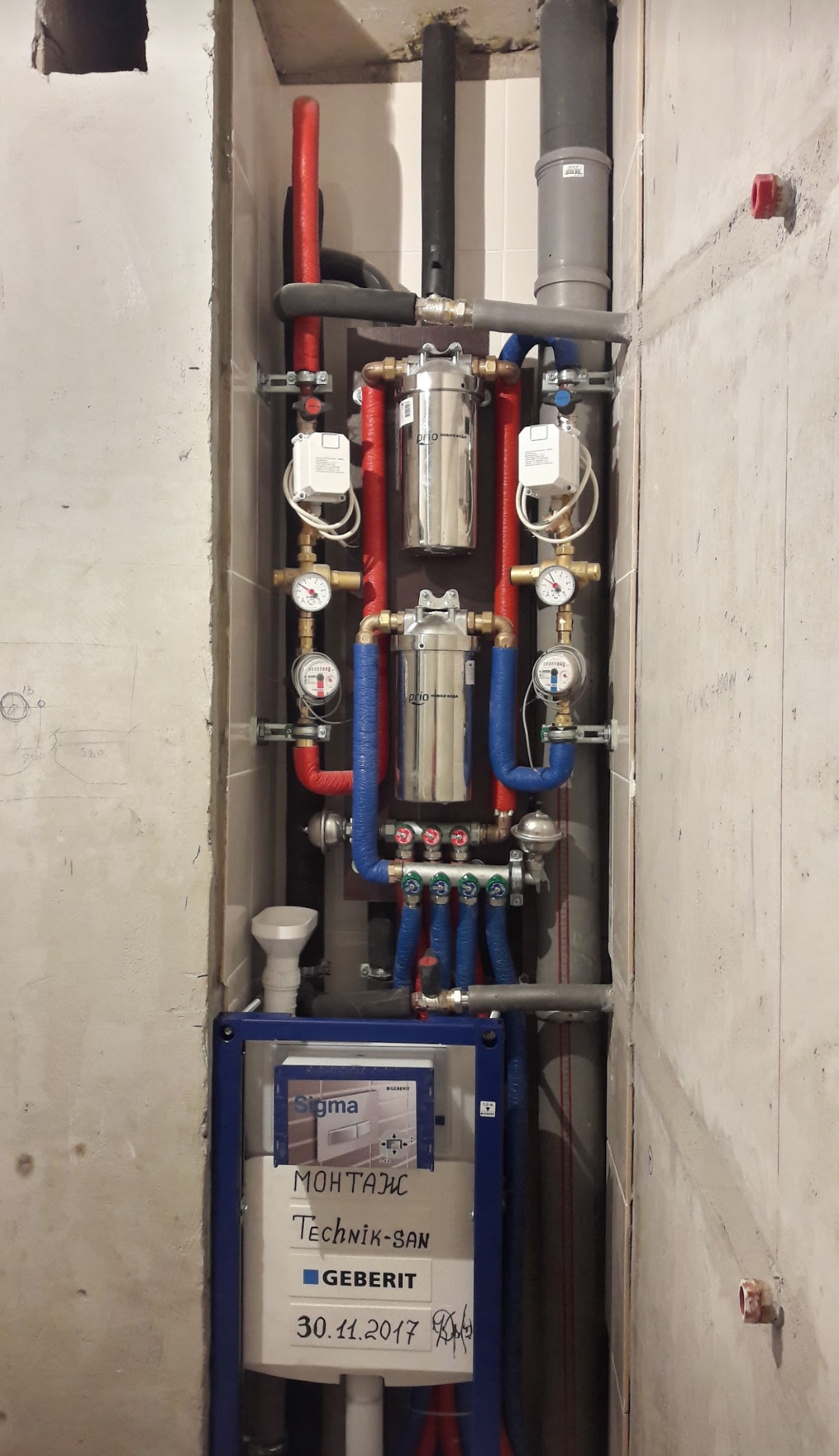

master.msk написал: Olya Lya, о каких фильтрах речь, места нет на них.
master.msk, всё там входит, было бы желание, мастерство и навыки ... а так конечно - "Как заплачено - так и накерачено" ... музыка и слова народные )))
Olya Lya - в качестве доказательства, что возможность была поставить магистральные фильтры, можете показать эти фото своим приглашенным "спецам". Здесь точно так же как и у вас, последний этаж и закольцовка ГВС, стояк Т3 переходит в Т4. Плюс к тому же был подключен водяной полотенцесушитель справа.
