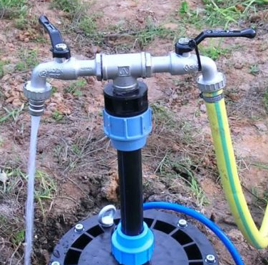

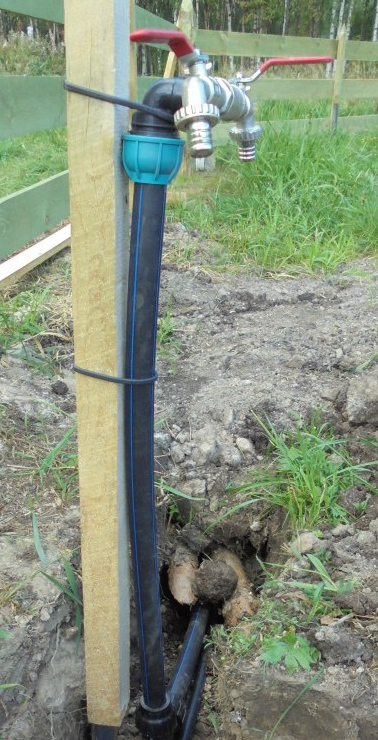

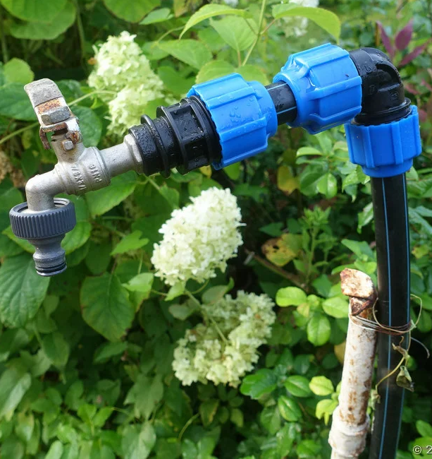

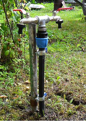

Вот что нашел из примеров: 1) 2) 3)
Может комбинацию из этих вариантов. 1), в трубе как 3), но выше кранов из земли и с двумя кранами как в 2)
А так еще есть:

ALARMus написал: А перейти на ПП каким способом
Просто вставить кусок трубы ППр в тройник ПНД и зажать как положено. Наверху как хотите, паяйте, нагревайте и наворачивайте. Как придумаете, так и будет.

ALARMus написал: а какой смысл переходить на ПП ?
Никакого. Но можно использовать трубу ППр достаточного диаметра в качестве кожуха и внешней опоры.
Сообщений: 139762
01.05.2023 в 14:51:56
ВТБ!, смысл в том, что пп жесткая и прямая. Кожух здоровый и болтается Если эстетика не волнует - пнд хомутами к уголку - компактно и жестко. Может кто не знает, то для пнд есть фитинги под пайку

BV написал: смысл в том, что пп жесткая и прямая
Вот и надеть эту трубу безо всяких соединений на трубу ПНД20. С заглублением на полметра.
BV написал: Кожух здоровый и болтается
Кто мешает расклинить трубу ПНД20 в трубе ППР32? Подмоткой, к примеру, можно даже в двух или в трёх точках.
BV написал: Если эстетика не волнует - пнд хомутами к уголку - компактно и жестко.
Не будет защиты от УФ.
BV написал: Может кто не знает, то для пнд есть фитинги под пайку
Зажимные фитинги для ПНД20 - дёшево и сердито. Развалился фитинг - заменил на новый. Повредился конец трубы - укоротил кожух и трубу. Развалился от УФ кожух ППР - заменил кожух.
Сообщений: 139762
01.05.2023 в 17:25:51
Черной трубе защита не нужна, да и ппр - не быстро. Без быстрых фитингов пнд компактно и еще дешевле
