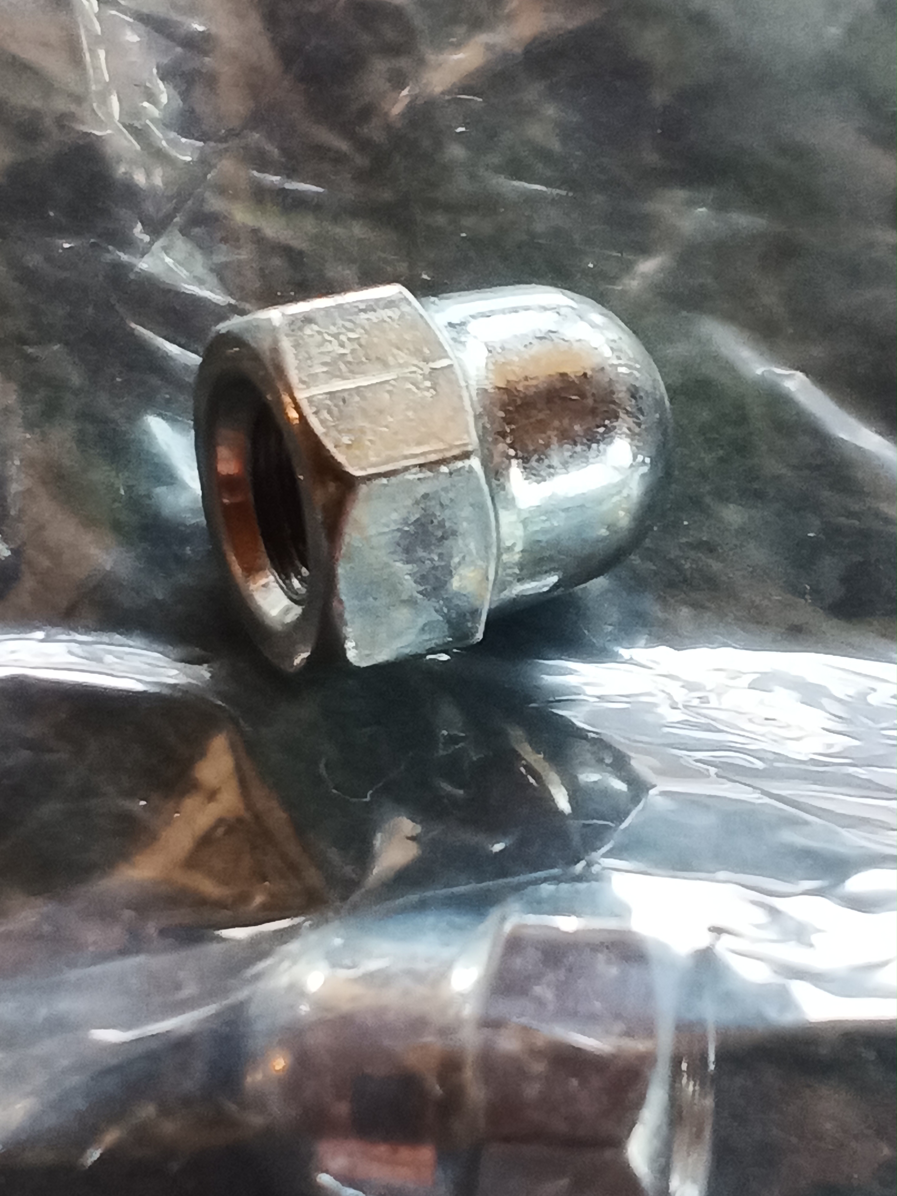

Дождь. И гаечку ранее купил. Переделал, как и хотел ранее.

BV написал: Переделал, как и хотел ранее.
Отличное решение. А пенку можно было бы взять потолще, что бы шансы у кофе попасть к валу были минимальны. Но главное, что бы не разрушалось, а то с такой пенкой кофе можеть быть не вкусным.

ser000, там еще фетровый сальник, чтобы порошек на двигатель не сыпался. Пенка, что попалась под руку - заменить легко. Гаечка М6 вот такая за 4 руб
Лопасть освобожденная от пластика идеально села верхом на гаечку.
Внутри гайки добавил приставку из отрезка винта М6, иначе садилась слишком глубоко. Но можно было и гайку отрезать. Все разбирается, как и хотел. Вибрации, дисбаланс - не появились. Этот пропеллер точно не сломается. В идеале лопасть приварить, но уж очень мелкие детали - электродом - как ломом)

А просто шайбы проложить, чтобы пропеллер не мог до конца закручиваться, нельзя было ? 2-3 тонких, чтобы скользили друг об друга.
Либо нижние витки резьбы замазать чем-то/смять.
