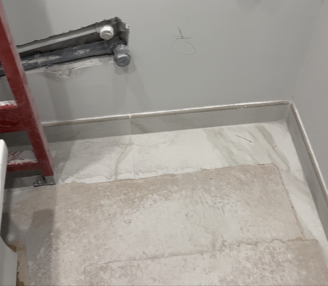

Сделали вывод на высоте ниже 60 см где-то 35 см от Пола . Утверждают что места нет сделать другой уклон , заставлять переделывать ?

.... и это позади машинки еще? ;)

Простите, нафига было штробить стену за инсталляцией? Когда можно было просто вывести точки подключения на боковую стенку короба инсталляции...

Kazdim, Утверждают что места нет сделать другой уклон , логически порассуждайте, под умывальник каналья выходит на 550мм, там как делают "уклон"

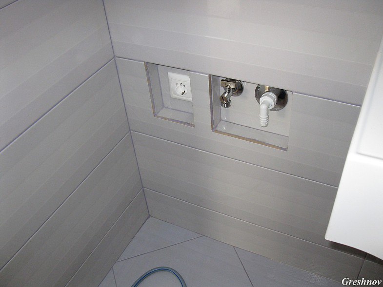

Мишутк, так им и сказал, но тут вопрос что проще теперь заставить переделать или выштробить нишу типо такую...

И как ниша поможет сделать 60 от пола?) И на нишу.... Толщины стены хватит, или к соседям пробьетесь?

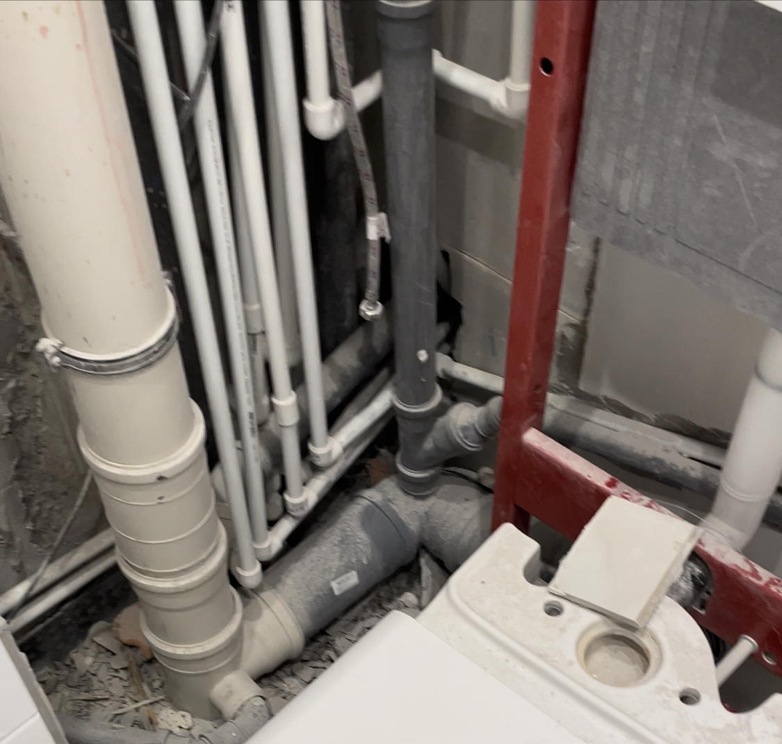

Kazdim, там канализация 32 труба?

BV, не так написал, ниша чтобы утопить немного эти выводы чтобы машинку максимально задвинуть раз уже так наворотили (ну оставить небольшой зазор 3 см) Изначально и задумывалось что и сбоку вывод будет, но высоту не обсуждал с ними. А если переделывать как это переделывается? Делать как и планировалось в коробе инсталляции и пусть поднимают вывод?

BV, вроде да :confused:
