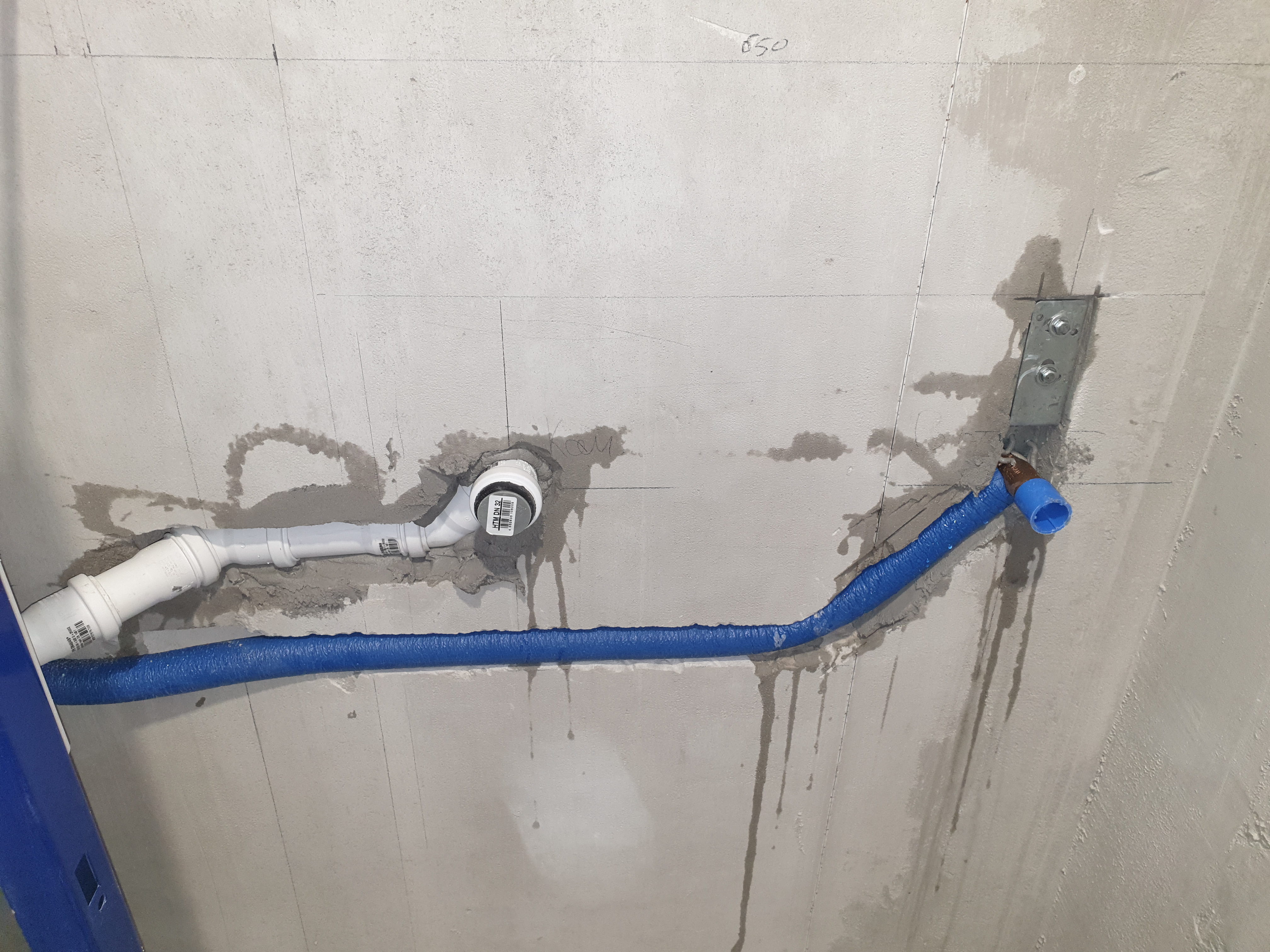

Kazdim написал: BV, не так написал, ниша чтобы утопить немного эти выводы чтобы машинку максимально задвинуть раз уже так наворотили (ну оставить небольшой зазор 3 см) Изначально и задумывалось что и сбоку вывод будет, но высоту не обсуждал с ними. А если переделывать как это переделывается? Делать как и планировалось в коробе инсталляции и пусть поднимают вывод?
Kazdim, вы им дали чертеж/эскиз? Или думали, что они умеют читать мысли?)
И если в тех доках машинки 60, то с нишей почему-то 35 должно прокатить?

Kazdim написал: Но я просто спрашиваю совета что делать и как быть.
Вы спрашиваете морального права заставить переделывать бесплатно. Судя по фото, был смонтирован коллектор с отходящими трубами из полипропилена. Это уже неумно. Потому не стоит требовать от этих исполнителей сообразительности. Если связались с такими, должны были снабдить их максимально полным техническим заданием. По фото невозможно определить зазор между бачком инсталляции и стеной. Так же может существовать свободное место для размещения вертикальных труб справа от бачка в габаритах рамы. Я встречал на стройке людей со странным упрямством, которые упорно не желали переделывать свои глупости. Это проблема для другой темы. И поверьте, Вы часть этой проблемы.

Kazdim, если вы предполагаете размещение подключения за машинкой, значит вам ее придется отодвигать. Пространства за задней стенкой при полностью придвинутой технике хватает только пропустить шланг, но никак не узел подключения. У вас будет щель между стеной и крышкой. Поверьте, это жесть. Со временем у вас за машинкой образуется склад потерянных мелочей.
То что наворотили просто срезаете, делаете боковые выходы максимально близко к стене (с учетом вращения крана при его установке в водорозетку). Водорозетку рекомендую сделать на уровне крышки. Мы не в курсе, будет у вас аквастоп или нет, поэтому легкодоступный и видимый вентиль нужно обеспечить.
Я вообще без приступов перфекционизма вот так предпочитаю. Мне норм, домашним пофиг. И подключение канализации тут на уровне бортика душевой кабинки - главное выше максимального уровня воды при стирке.

Kazdim, ничего страшного нет в том, что вывод под стиралку ниже 600. У вас шланг изгибается, вода стоит в нем. На картинке из интернета с выводами в нишах, шланг упрется в край ниши. Или же закончится все удлинителями. На ваших фото есть более значительные недостатки. Например на выходе отвод 90 горизонтально, желательно добавлять отвод 45.Труба должна быть 40. И на канализации 110 от унитаза, также 90 отвод. И так же 90 - 50 отвод из крестовины. Хомутов нет совсем, причем особенно важно не допустить провисание и обратный уклон именно на входе в стояк, иначе накидает сверху. Что касается более плотного примыкания стиралки к задней стене, не нужно на это рассчитывать. Во первых все стиралки разные, многие производители указывают габариты по верхней "крыше". В то время, как барабан выступает. Хотите поставить максимально плотно, не делайте подключение за ней.

Kazdim написал: Мишутк, так им и сказал, но тут вопрос что проще теперь заставить переделать или выштробить нишу типо такую...
Kazdim, дурацоке расколожение. Сливной шланг пойдет на излом штуцера для вывода его из ниши. Заливной с аквастопом не поставить, а без аквастопа нет доступа к крану - предполагается что за техникой все спрятано. Розетка находится напротив подсоединения заливного шланга в машинку. В большинстве случаев заливной шланг расположен со стороны кюветы для порошка, а это слева - как раз напротив розетки. Как бы черевато только при аварии, но пример явно показывает отсутствие квалификации у проектировщика помещения. Розетку за задней стенкой нафиг утапливать - как раз для вилки стиралки место сзади всегда есть. На ровном месте организована куча проблем и лишней работы.

Если делать за стиралкой. В идеале 600-700. Мм 80-100 "внутрь" от внешних линий проекции стиралки на стене за ней по горизонту.
Или, чтобы не делать лишней горизонтальной штробы, так
Но не по центру, там барабан выступает, а ближе к краю.

Kazdim написал: Утверждают что места нет сделать другой уклон , заставлять переделывать ?
Уклон не нужен, нужно поднять вертикально вверх до нужной высоты. Ну и трубу можно было бы сделать 50мм.
В данном случае, можно было бы просто сделать отверстие под шланг в стене за инсталяцией и подключать к канализации уже в коробе. Возможно так же поступить и с подачей воды.
