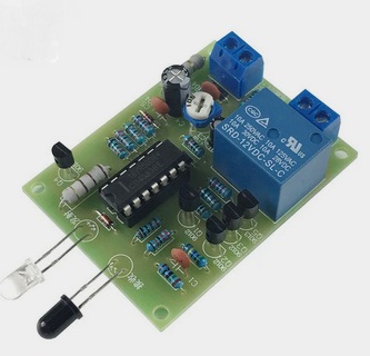

fofn2, Как вариант помпа от старой (неисправной) стиральной машины, в качестве выключателя ИК датчик (поднесли руки - насос(помпа) заработал в открытый смеситель). ИК датчик можно поискать в запчастях для сушилок для рук, или если с паяльником дружите взять набор на Алике в пределах 150р.

fofn2, Для точно такой-же цели я использовал фонтанный насос Aquarius. Кинул его в бак, от него шланг к смесителю. Выключать его необходимости нет. Работал 24/7 много лет. Смеситель открываешь - вода пошла, закрыл - перестала идти. А то что он там в холостую работает, так пофиг. Ломаться в нем нечему, просто центробежная крыльчатка.

Сомелье-фрилансер, можно его повесить на датчик движения, который смотрит на область перед мойкой. Человек подошел - система готова дать поток. Ушел, неспешно отключилась. Ну это так, для эстетов. Ломаться там действительно нечему - ротор в магнитном поле висит на подушке из воды, трения деталей вообще никакого.
