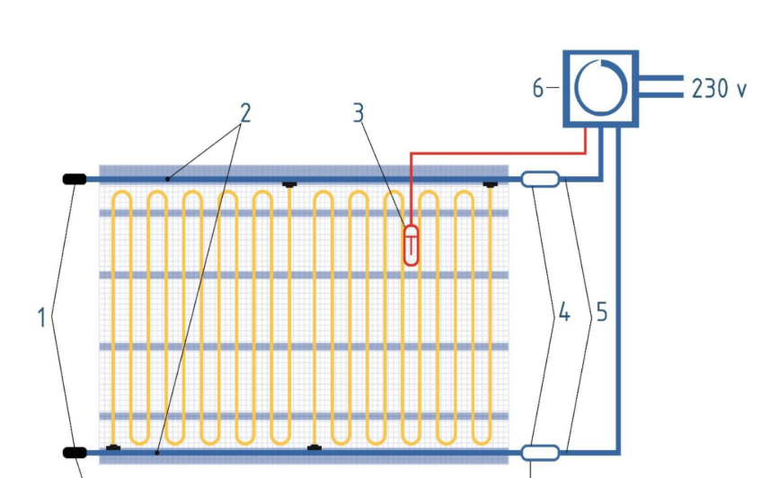

Zemlyanoy_Kontur_77 написал 22.09.2026 в 11:03 У любого кабельного мата есть защитная медная или алюминиевая оплетка (экран). По ПУЭ 7.1.88 экран обязан быть заземлен. Некоторые «умельцы» бросают
Конкретно мат РИМ LIGHT-70
- Ткните чо и куда заземлять?
Ничего и никуда.

Aтос написал 22.09.2026 в 13:23
Сделан в виде мата, только с обычным тонким 2х жильным кабелем, накленным на сетку.... общего имеет только сетку и наклеен. Остальное.... рекламное бла бла бла.... "Инфракрасный, японская нить, нет эм излучений", " лучи жизни"....)))
Screenshot_20260922-205206
Screenshot_20260922-205324
Повредили секцию где датчик, и остальные будут греть на все деньги, в теории до 1600)))

23.09.2026 в 06:49:45
BV написал 22.09.2026 в 20:50
Если в несекционированном теплом электрическом полу повреждается кабел то хана всему отоплению в комнате. В этом мате это только одна секция жизнь продолжается. А датчик можно и по воздуху поставить.

Суть не в этом. Человек написал - у любого мата есть защитная медная или алюминиевая Я ткнул в первопапавший и ..где.
ВТБ! написал 22.09.2026 в 13:46 Смотрим "Акт выполненных работ..." - "в соответствии с требованиями ПУЭ". А требование известное - заземлённая сетка поверх этого дерьма.
ПЭУ 7.1.88. обязывает применение сетки для ванных и душевых помещений. А разговор в теме про комнату и нагревательный мат тоже для комнаты
