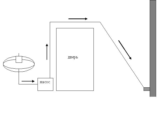

2Fomass В U колене под дверью будут скапливаться отложения... засоры неизбежны.

Если стояк пластиковый и снизу нормальные соседи проблем переделать стояк не сложно.В противном случае одно из двух принудительная канализация или мойку в другое место. Порог в10см не интересро.

А подскажите по принудительной канализации? где посмотреть сии устройства?

Fomass написал : А подскажите по принудительной канализации? где посмотреть сии устройства?
Посмотрите здесь http://photofile.ru/users/dmytry-san/2344361/49942444/#mainImageLink Но только устанавливать насос при наличии двух с/узлов,если выходит насос из строя,пользуетесь другим с/у с естественным сливом или к доброму соседу.В эксплуатации-шумные,использовать ,ИМХО ,только в цокольных помещениях,да и фен-шуй не приветствует пролетание над вашей головой продуктов собственной жизнедеятельности

16.05.2007 в 11:44:08
принудительной канализации. Внизу - насос SFA, закачивает на 2,3 м, дальше - самотеком.
