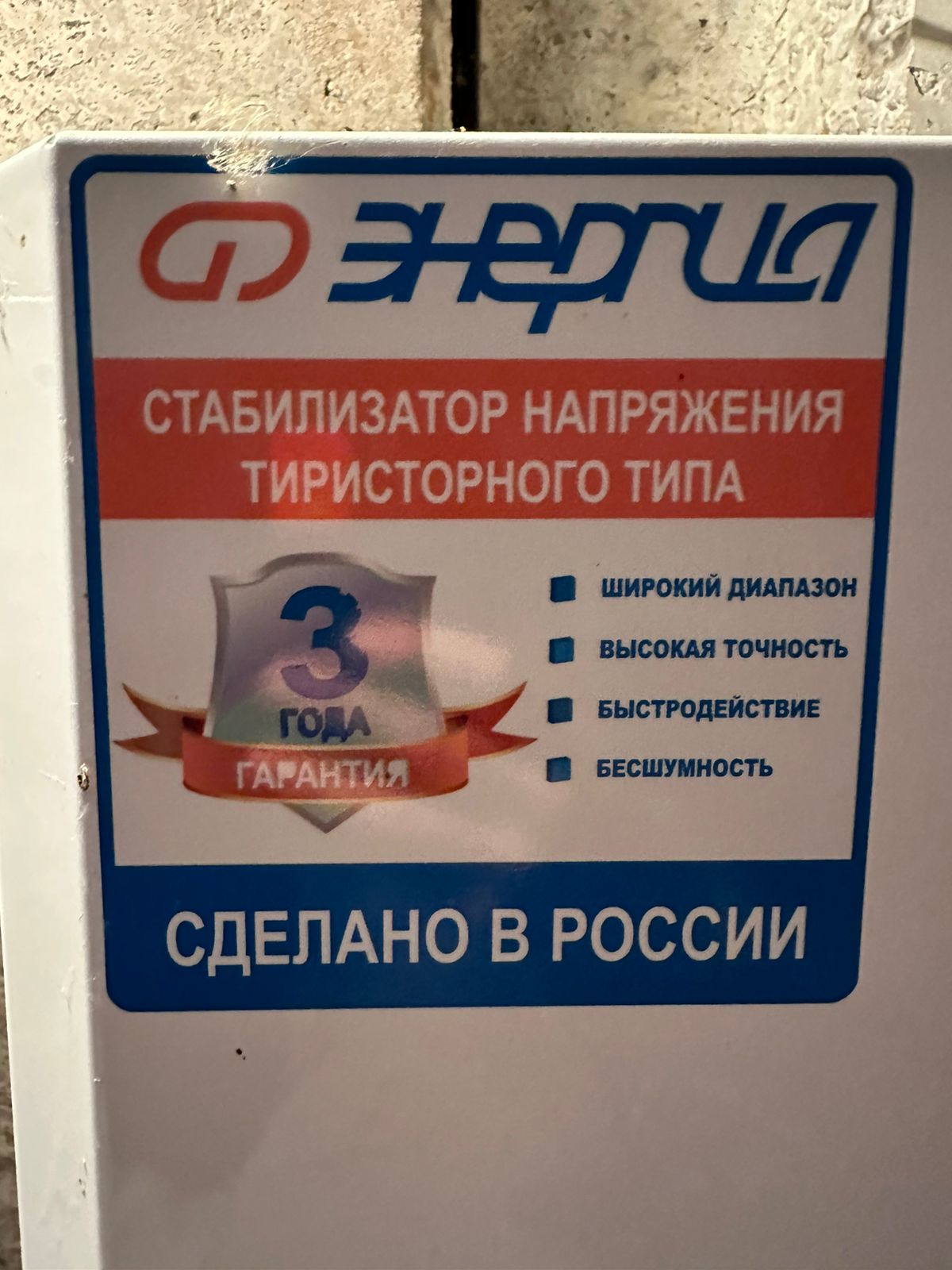

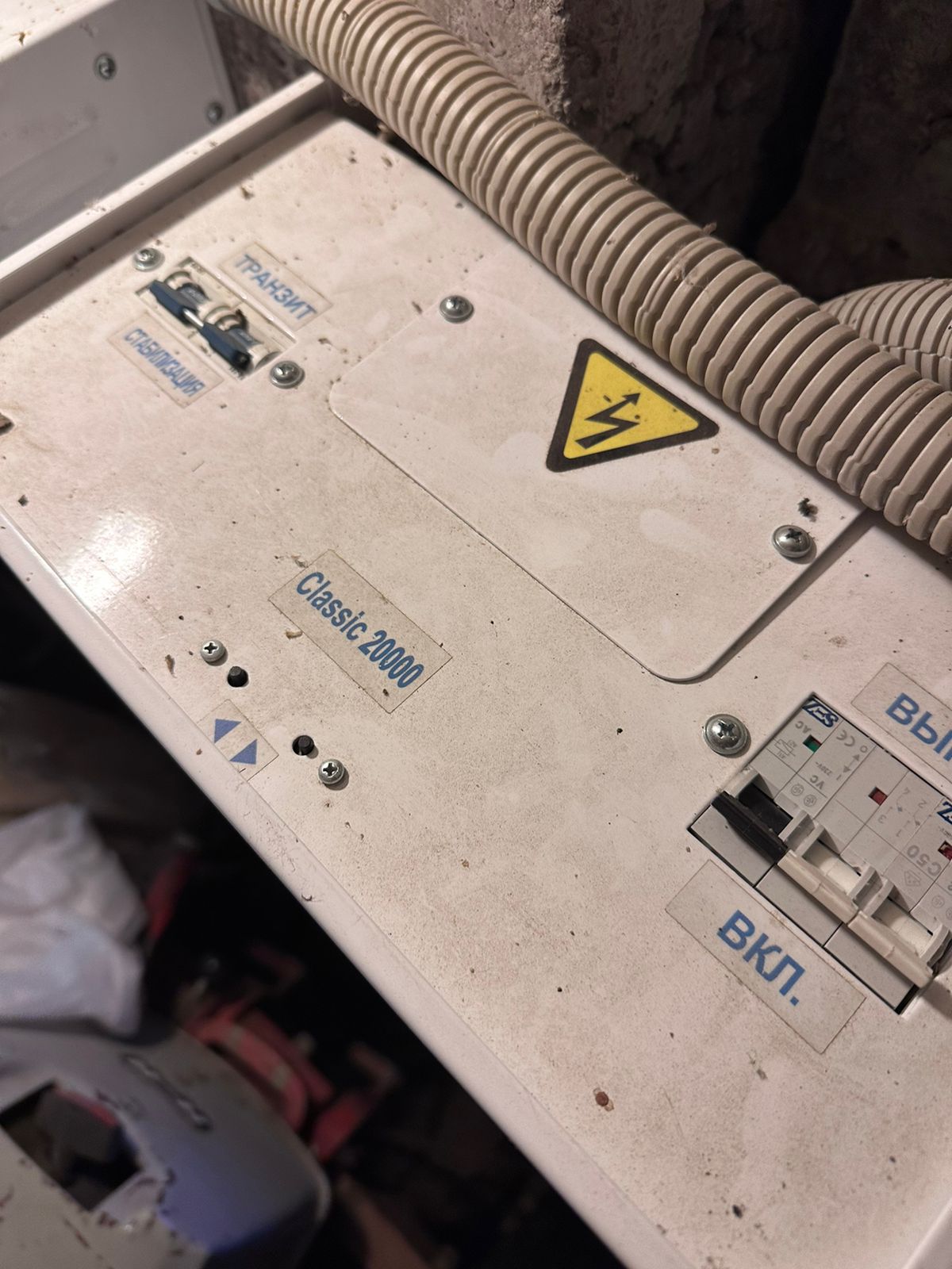

zar1
zar1
Регистрация: 23.06.2011
Сообщений: 251
29.08.2023 в 11:48:35
ser000 написал: стоит подумать о грозозащите и реле напряжения на входе электричества, что бы снизить риски
так стоит же защита -стабилизация и защита от скачков:
