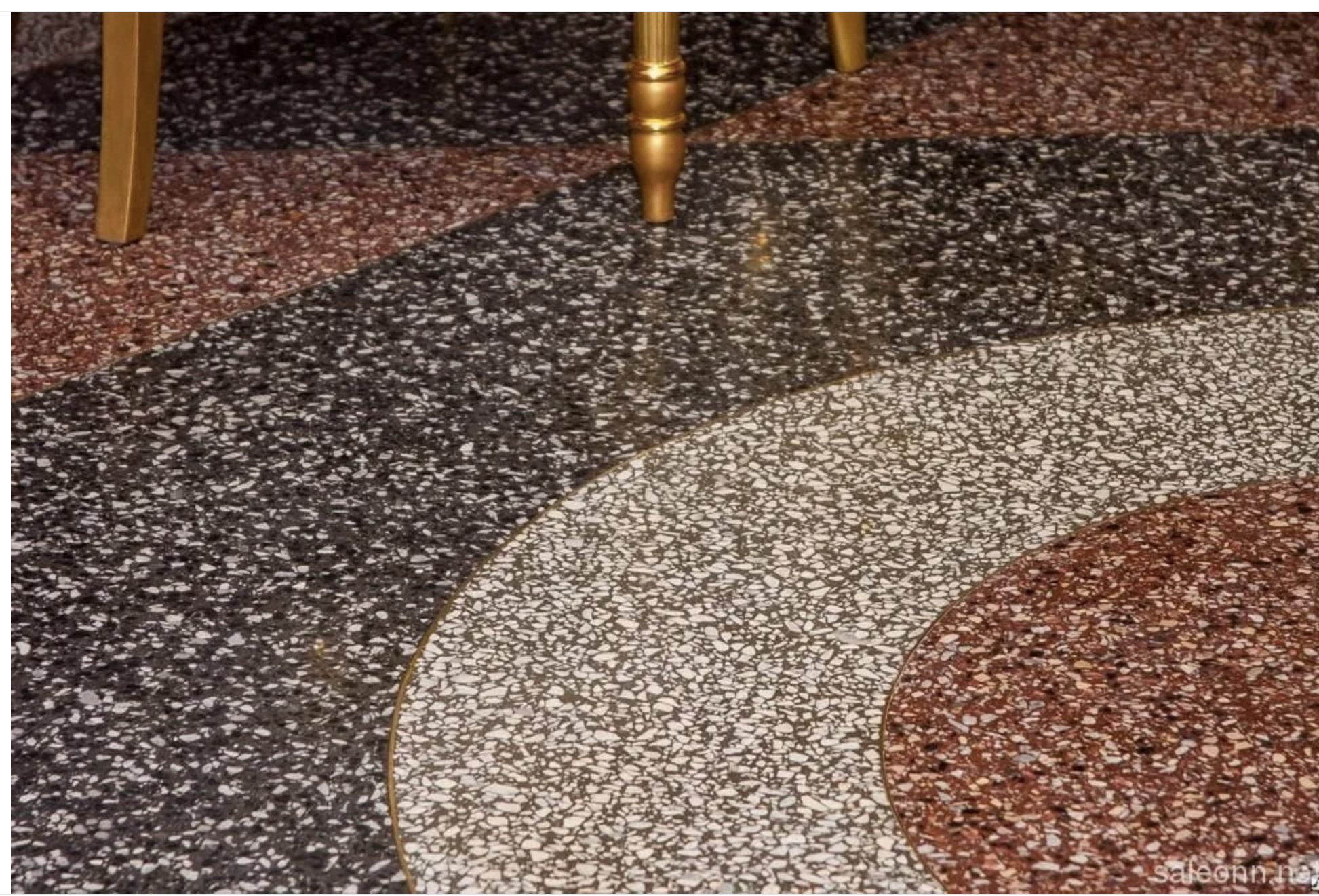

MADONNA написал: бетонная стяжка, которую потом отшлифовать
и будет как на фото ? :popcorn
MADONNA
MADONNA
Домохозяйка
Регистрация: 22.04.2018
Надмосковье
Сообщений: 15630
01.09.2023 в 13:09:06
fhntv,
И будет как на фото
Я бы использовала белый цемент и разноцветный мрамор в качестве наполнителя - тогда получится так:
Впрочем, цена торговой площади больше зависит от расположения, нежели от покрытия пола. Но керамогранит точно будет отталкивать даже при удачном расположении, как и если пол устелить тротуарными плитами.

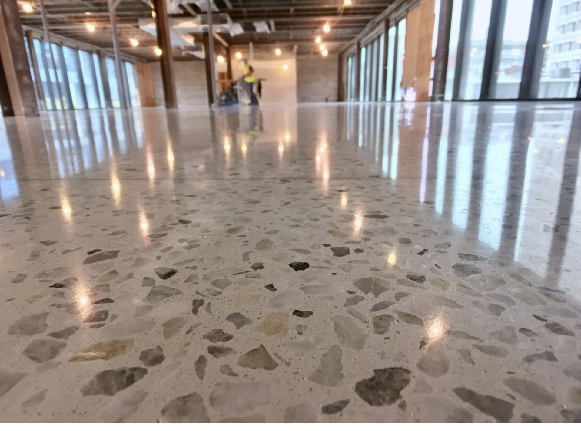

Или немного усложнить и сделать так:
В любом случае бетонная стяжка комплексно решает задачу создания пола - и конструктив(стяжка) и покрытие (вполне симпатичное) И никаких прибылей производителей плитки, налогов и прочих статей, умножающих сметную стоимость. Отходы мраморной крошки (или просто щебень) пара азиатов и бетономешалка - вот и все расходы )))
