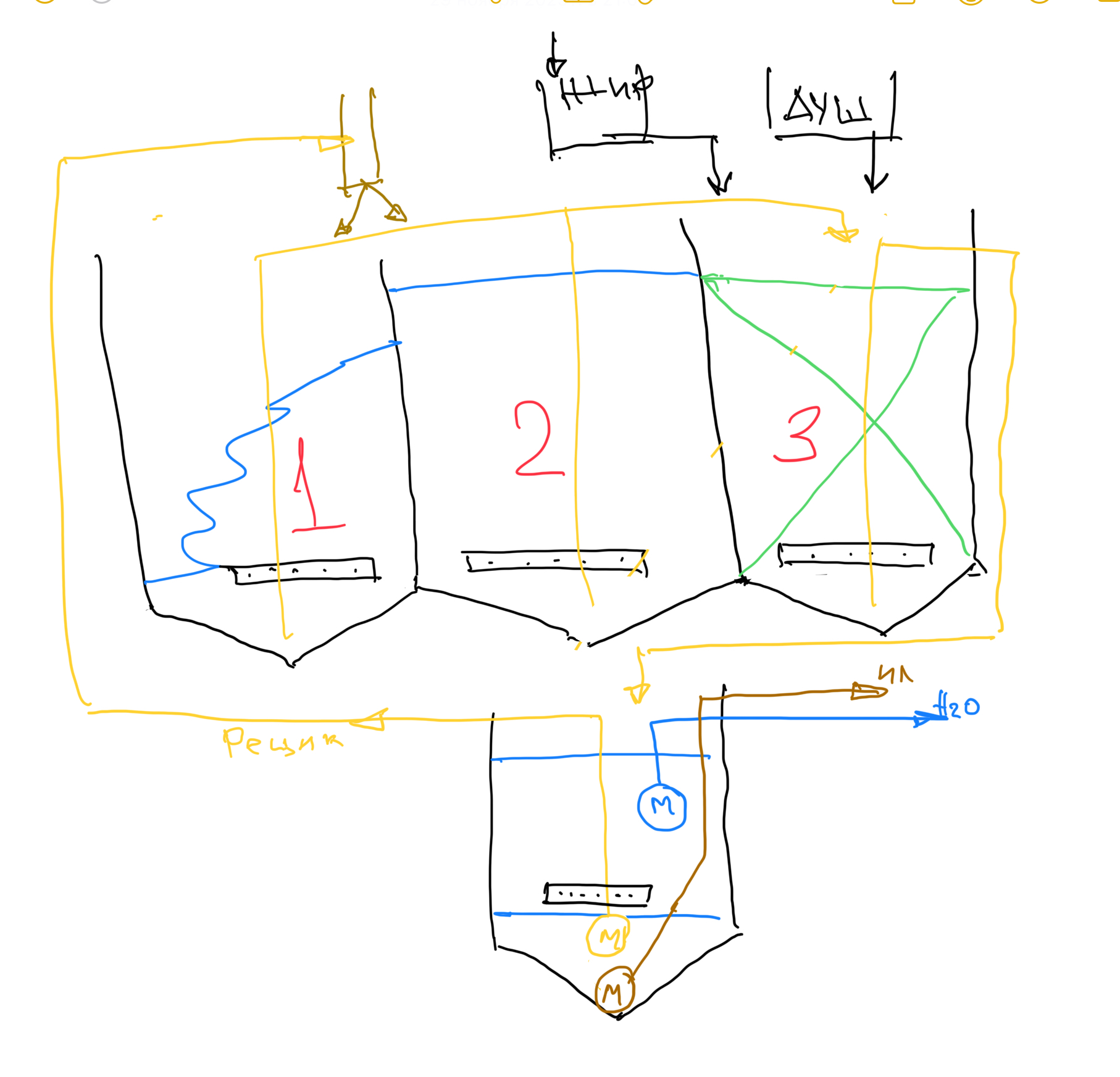

Я предлагаю в этой теме продолжить обсуждение работы ЛОСов - аэротэнков.
MADONNA написал 11.11.2023 в 22:37
Смысл моей идеи заключается в дискретности процесса очистки - то есть для каждого этапа должно быть выделенно определенное время, не больше и не меньше, и содержимое реактора (в котором данный процесс реализуется) не должно покидать резервуар даже частично.
переключением потока
Строить две параллельных независимых АУ?
И ещё - без схем будет обсуждение не пойми чего.... ваш разговор сама с собой. Если цель в этом - мешать не буду)

29.11.2025 в 20:19:43
BV написал 29.11.2025 в 19:43
Строить две параллельных независимых АУ? И ещё - без схем будет обсуждение не пойми чего.... ваш .....
Насчет схем - да, надо уже потихоньку вырисовывать, от рассуждений - к планам. Две параллельные - как бы напрашивается такое решение. Или только первую емкость продублировать. Этакие качели - наполнилась одна по края - сток переключился на вторую, первая типа на карантине - стоит аэрируется. По прошествии времени Х отстаивается и - или переливается с отделением крупных фрагментов (остаются в камере на дозревание) или наоборот - отводится осадок. Но второе технически сложнее, потребуется дно с уклонами в точку забора эрлифта. По параметрам - 2 куба это очень много! Хотя сколько человек на систему - по уму так лучше такие объекты создавать скооперировав на 3-4 домовладения. А это непросто. С другой стороны - 4 суточный цикл по два куба +2 первая камера = 10 кубов Короче. Надо уже рисовать. Советы приветствуются.

29.11.2025 в 20:42:47
MADONNA написал 29.11.2025 в 20:19
Противоречите себе же)
Си выше - противоречие)
У американцев это решено без всяких уклонов (и переключения, и практика - несколько десятков лет)
Вообще говоря ТЗ начинается не с картинок, а с производительности.
Например, Спроектировать очистные сооружения для посёлка с ХХ жителей (1ая очередь) с развитием в течении УУ лет до ХХХ жителей (2я очередь) Плюс наличие предприятий, а именно пром стоков с предвпрительной очисткой.
Короче, какой суточный объем мин /макс? Пищевой мини цех, или автомойка - будет?

BV написал 29.11.2025 в 20:42
она даже не в курсе как устроен простой колхозный лос без насосов вообще , только с переливом с Гшками ( Надежный привет)

29.11.2025 в 21:11:34
IMG_3047Примерно так:
