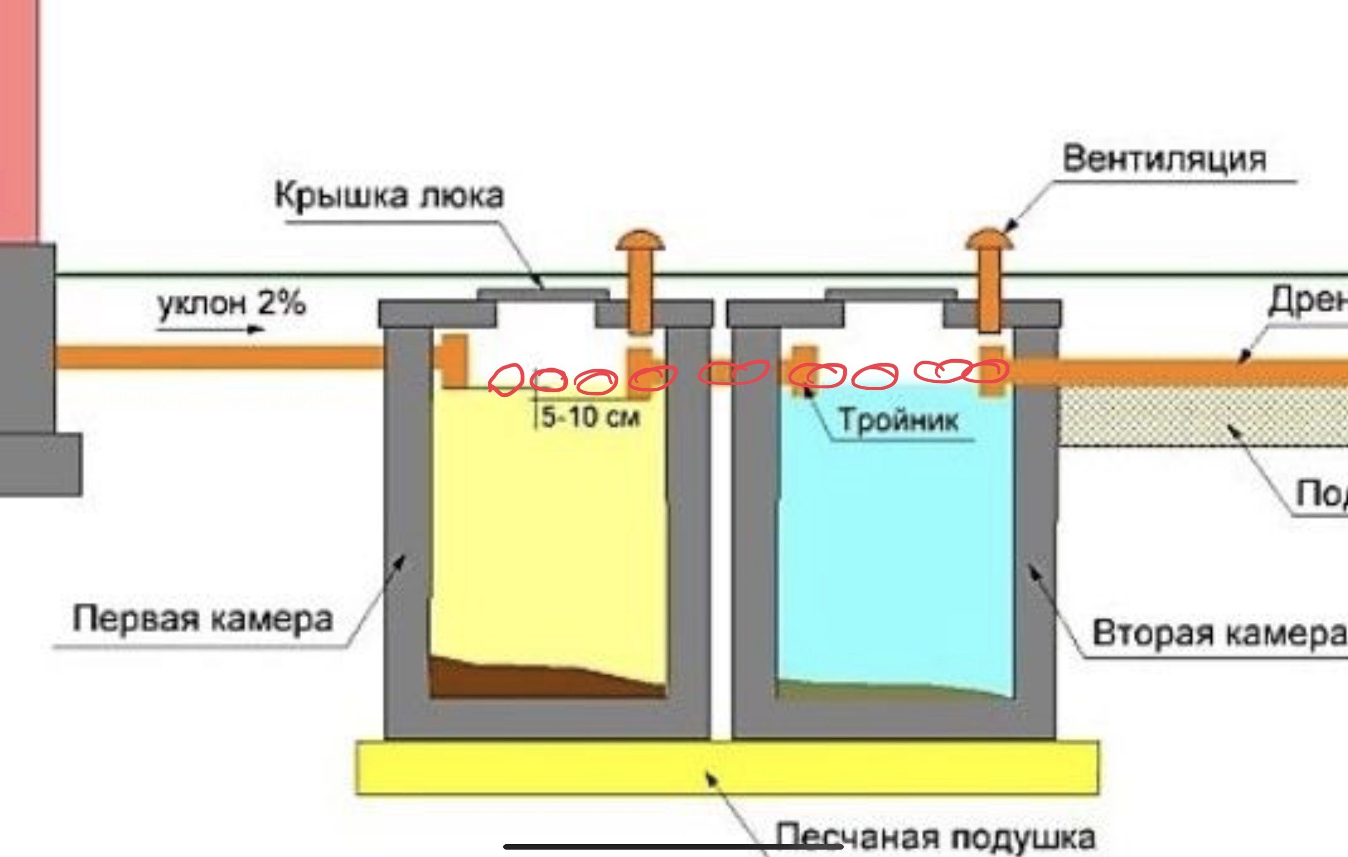

imageвот схема нормального септика который работает повезде во всем мире и земном шаре без азиопских аэротенков и прочих лохотронов

Только 2 трубы вентиляции - одна лишняя и вместо дрен трубы - поле фильтрации из труб. ( при малом объеме стоков и песке - вторая камера может быть фильтрационным колодцем)
И размер первого кольца - 2 метра, если по уму, или прямоугольник....

IMG_3048А что мешает красным предметам напрямки отправиться н а выход? И почему в первой камере по твоему должно перемешиваться содержимое? И во второй?
