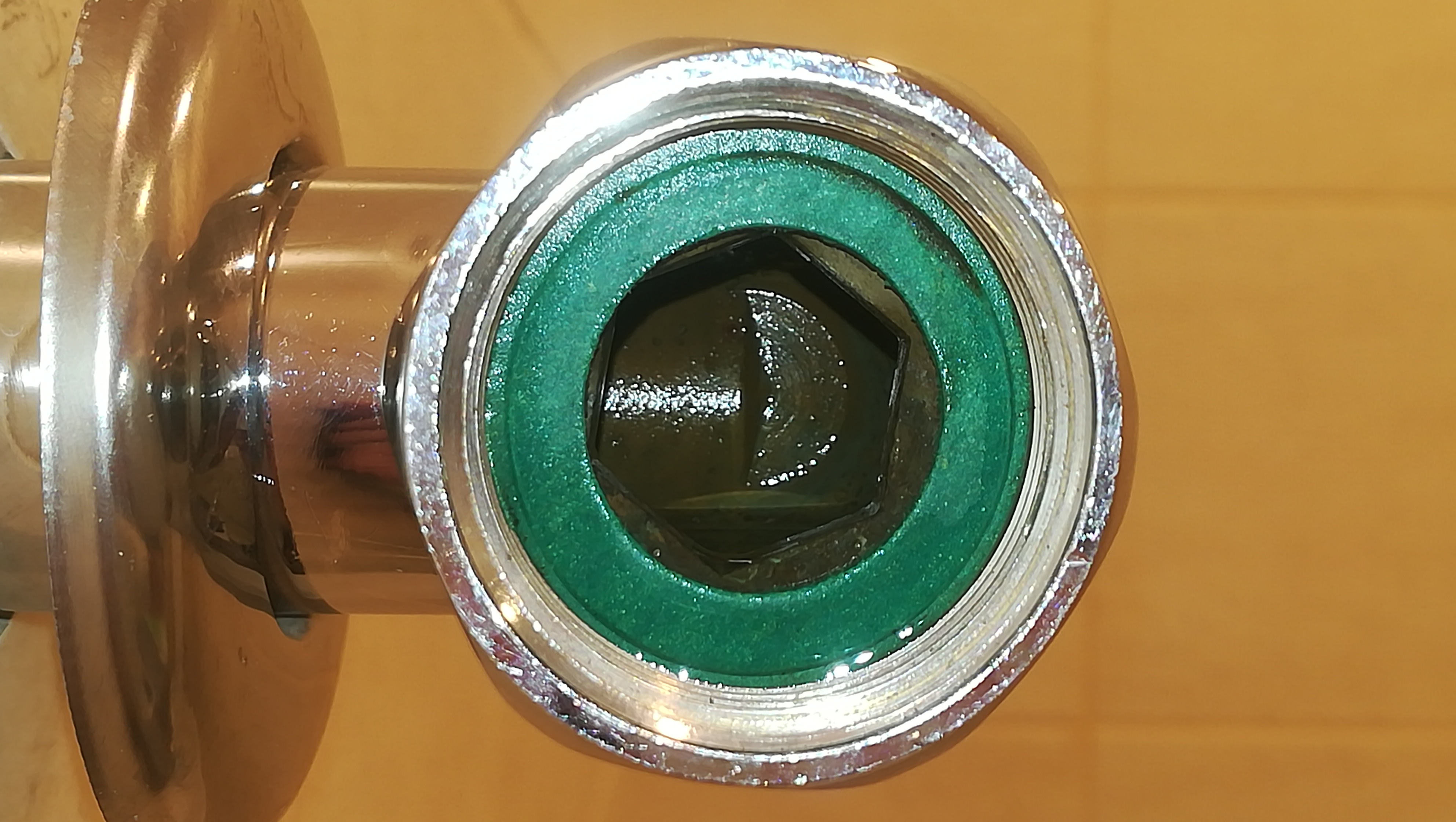

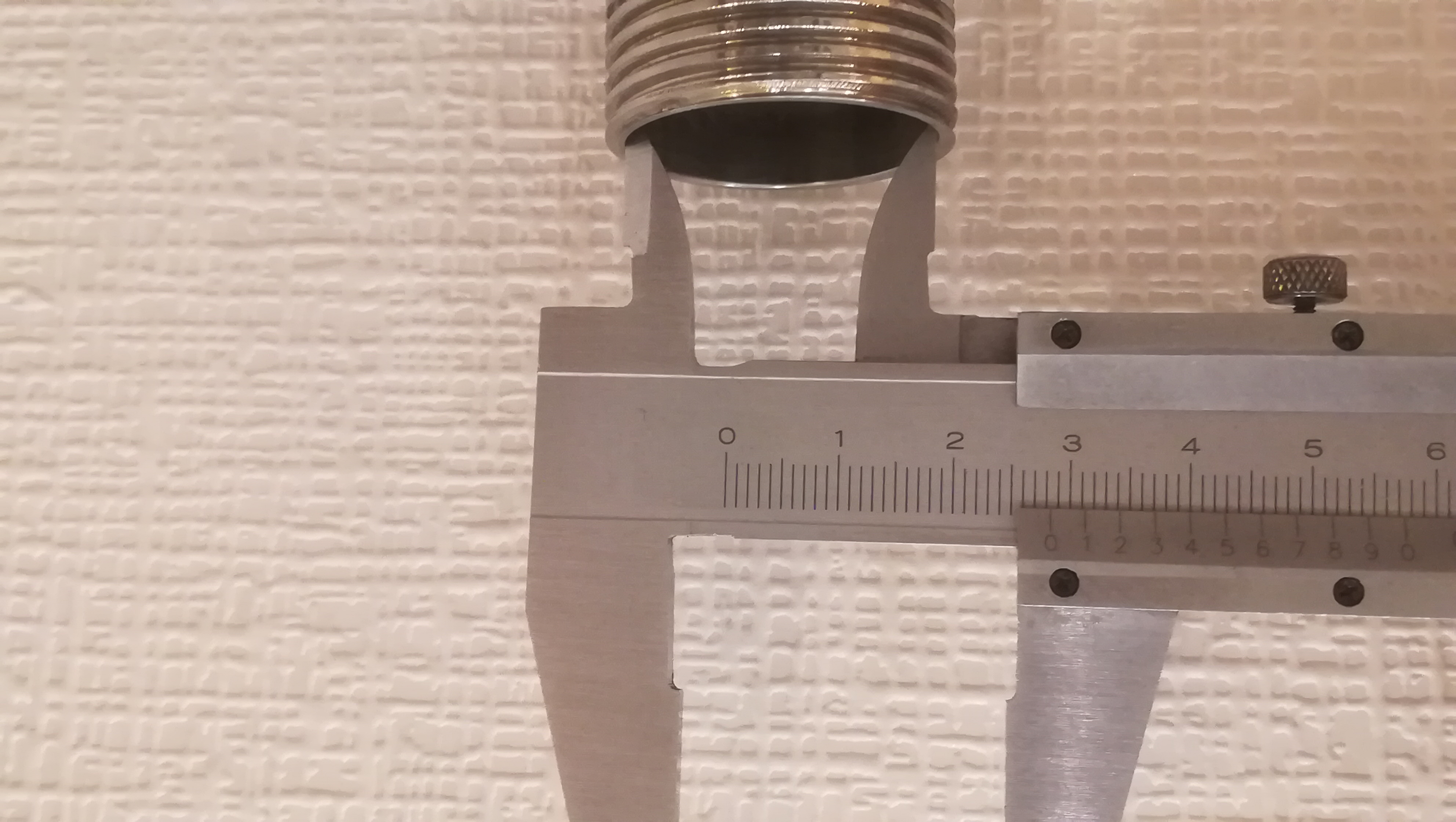

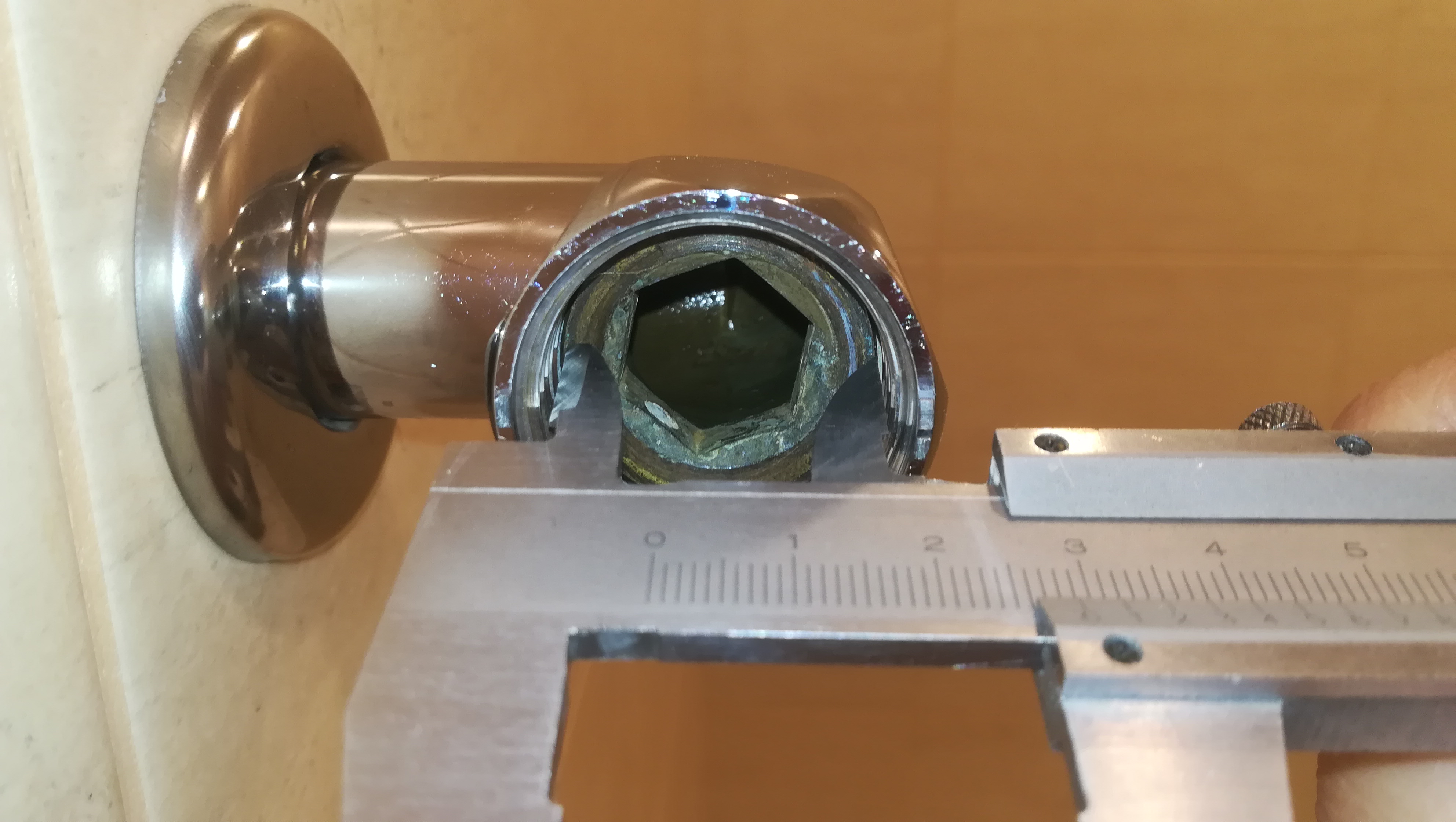

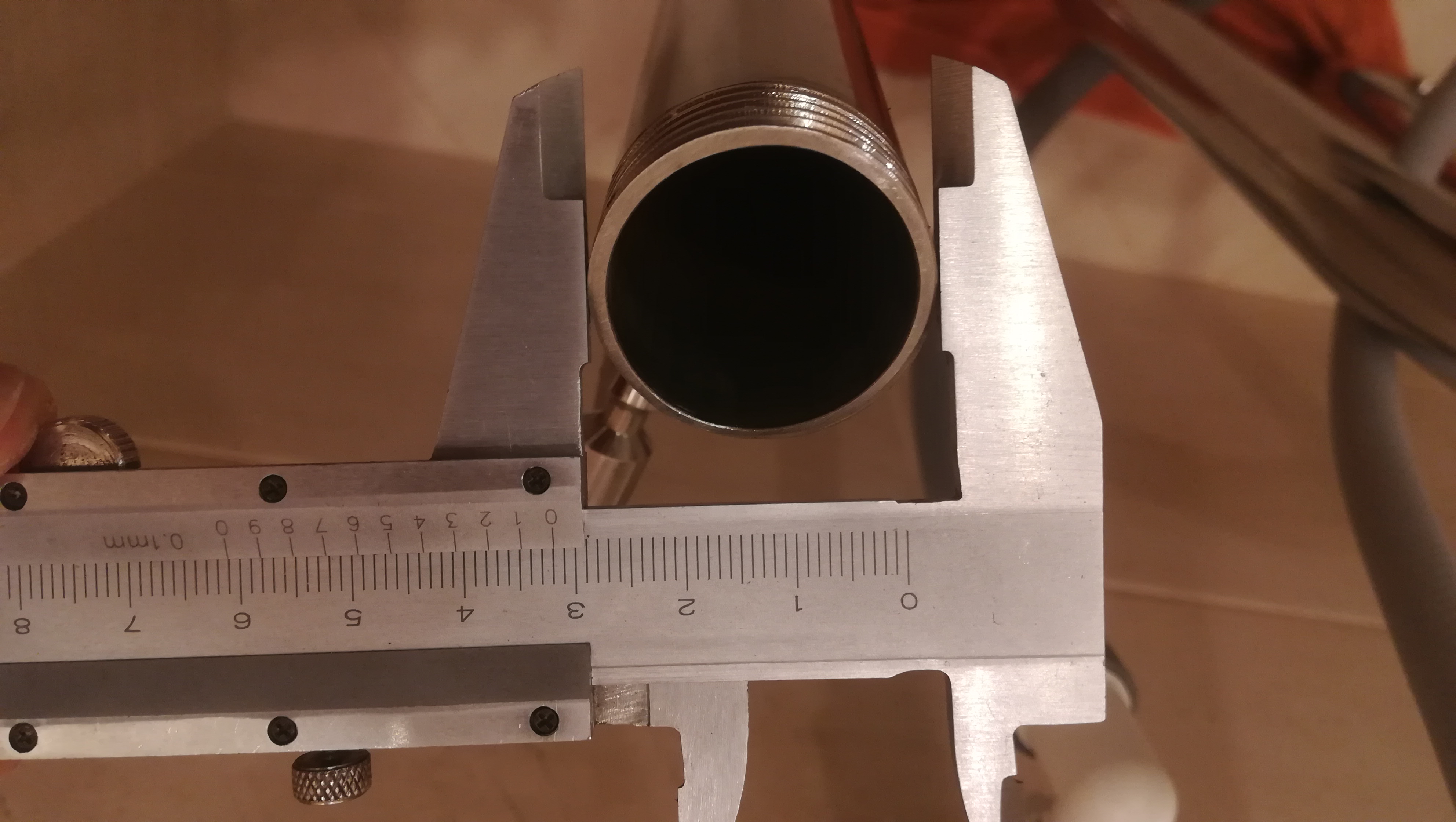

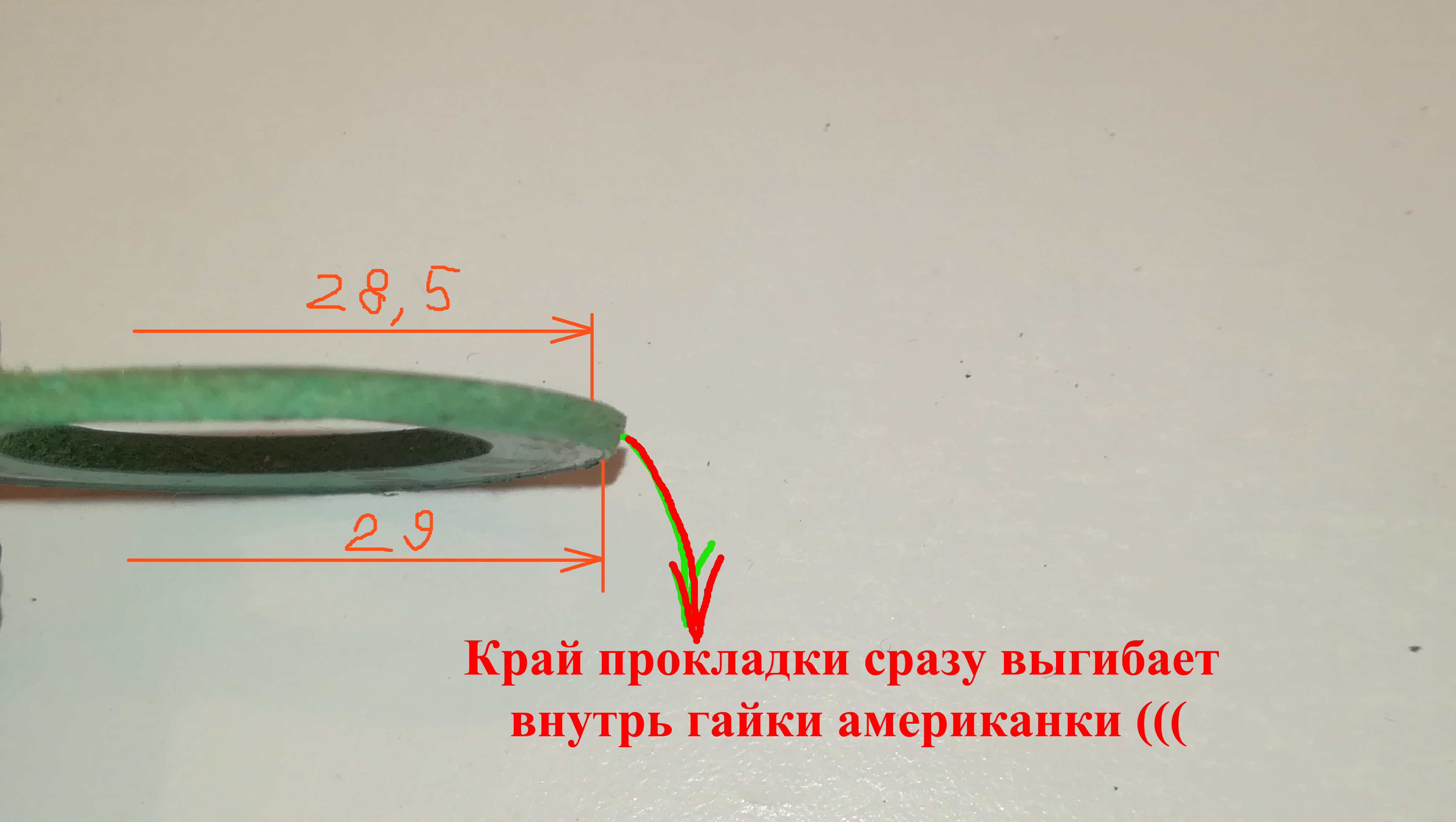

Всем здравствуйте! интересовался лет 5 назад как правильно согнуть/разогнуть M-образный полотенцесушитель, чтобы все плоскости были соосны. Путём мучений и трудов задуманное выполнил. Но через непродолжительное время полотенцесушитель пришлось перекрыть, так как начал подтекать через резиновую прокладку, а подтягивание гайки американки не помогало. Так несколько лет и стоит без воды... Сейчас появилось желание всё таки обеспечить его работу, поэтому попробую с помощью коллективного разума решить эту задачу. Дано: полотенцесушитель M-образный 1". Внутренний диаметр 28.5мм, внешний по резьбе примерно 32мм. Плоскость выровнял, прокладку не режет. В стене 2 Г-образных уголка с американками. Всё примыкает супер ровно, соосно и т.д. Проблема в том, что плоскость под прокладку в самой американке имеет внешний диаметр 29мм. И, при любой прокладке даже теоретически отсутствует возможность обеспечить герметичность этому соединению. Я не знаю какие уроды делают вообще подобные конструкции... ((( Резина, за счёт толщины и мягкости обеспечиает на несколько месяцев герметичность, а паронит зеленый (самая надёжная вроде прокладка) - банально вминается внутрь самой гайки американки даже при закурчивании гайки рукой. Т.к., повторю, диаметр трубы 28.5мм, а плоскость в американке всего 29мм. Фото приложил. Походил побродил по строительным рынкам в поисках решения, и кроме удлинителя 1" трубы никаких умных решений не попалось. Т.е. удлинитель на паклю на саму трубу, а плоскость удлинителя с хорошей широкой кромкой- через прокладку на американку. Чтобы использовать прокладки 1" (внешним диаметром 30мм) и не парится. Но образовалась следующая сложность. Во первых - каким ключом закручивать этот удлинитель на трубу? Что то типа шестигранника на 21мм? Такие бывают вообще? От Камаза и стоят как 3 полотенцесушителя? ))) И второй момент - резьба подобных удлинителей ровно 10мм, а расстояние от края гайки американки до плоскости прокладки получается аж 14мм. То есть ставить 3 шайбы друг за другом чтобы компенсировать расстояние вообще видится дурацкой идеей. Про то, что пересверливать крепёжные отверстия полотенцесушителя в стене воспринимаю как самое меньшее из зол. :) Подскажите кто как видит решение. То есть чем крутить подобные удлинители и бывают ли они в природе с резьбой 14мм?

Rosales написал: при любой прокладке даже теоретически
металлическое кольцо , или из пластика жесткого

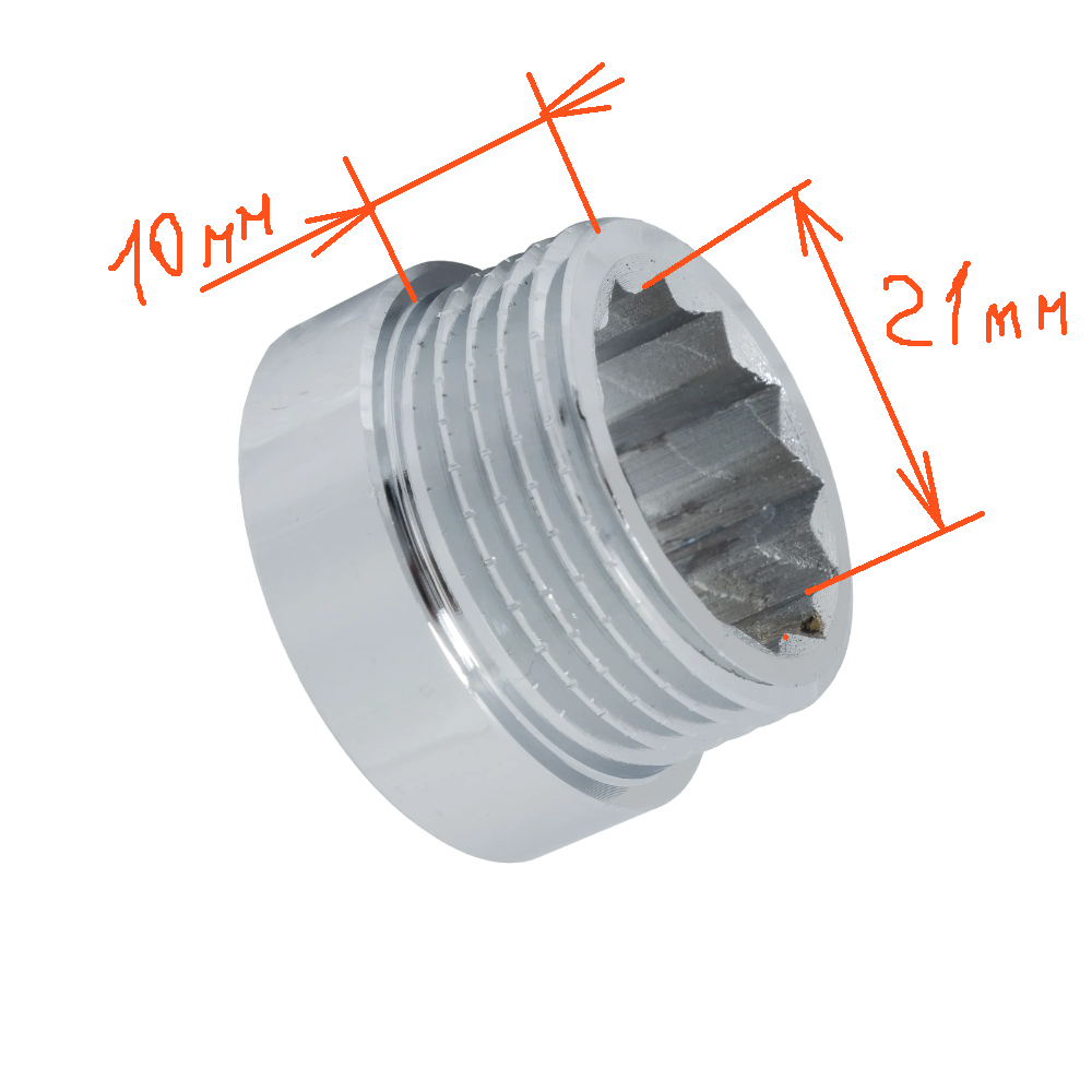

Rosales написал: каким ключом закручивать этот удлинитель на трубу?
головку болта в него, на болт гайки , гайки крутите

Rosales написал: То есть чем крутить подобные удлинители и бывают ли они в природе с резьбой 14мм?
Не знаю что вы подразумеваете под 14мм, но такие удлинители бывают. Крутить шестигранным ключом.

fhntv, вот думал что спасти ситуацию могла бы прокладка круглого сечения (O-ring 1"), порежет конечно всё при закручивании, но хотя бы теоретически может загерметизировало бы соединение. Но с другой стороны - круглая при затягивании сразу выскочит. Так что вариант не вариант тоже. Пластиковые прокладки пробовал - не держат совсем. Думаю что проблема всё в том же - полотенцесушитель 28.5мм, диаметр фланца 29мм. Надо хотя бы 1.5-2мм ширины контакта обеспечить, а не 0,25мм ))) . Это только с толстостенным удлинителем можно обеспечить.
