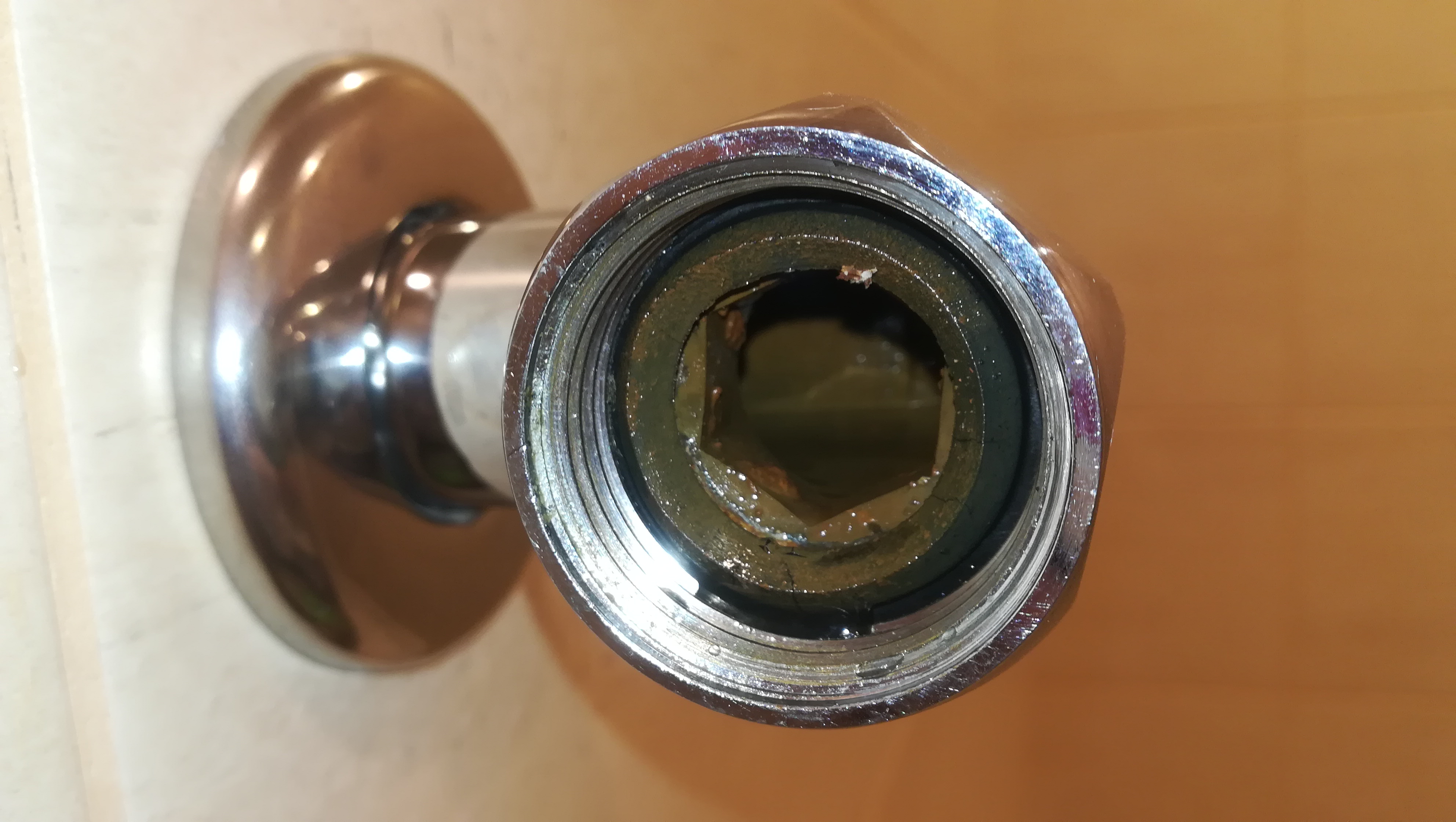

Мишутк, про это думал, но жить на нервяке постоянно в ожидании звонка соседей "заливаете" - такое себе удовольствие... ((

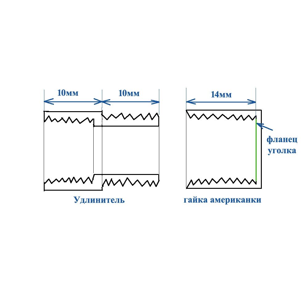

ser000, в любом случае ключ стоит дешевле вызова "специалиста" ))) под 14мм подразумеваю глубину резьбы гайки американки - рисунок прикладываю. Все удлинители что я нашёл по магазинам - имели внешнюю резьбу 10мм. Отличалась только длина левой стороны (по рисунку), которую накручиваешь на саму трубу полотенцесушителя - 10мм, 15, 20, 30 и т.д. И, получается любой удлинитель не будет доставать до плоскости фланца уголка-американки. Разве только 3 прокладки в ряд ставить, что очень коряво.

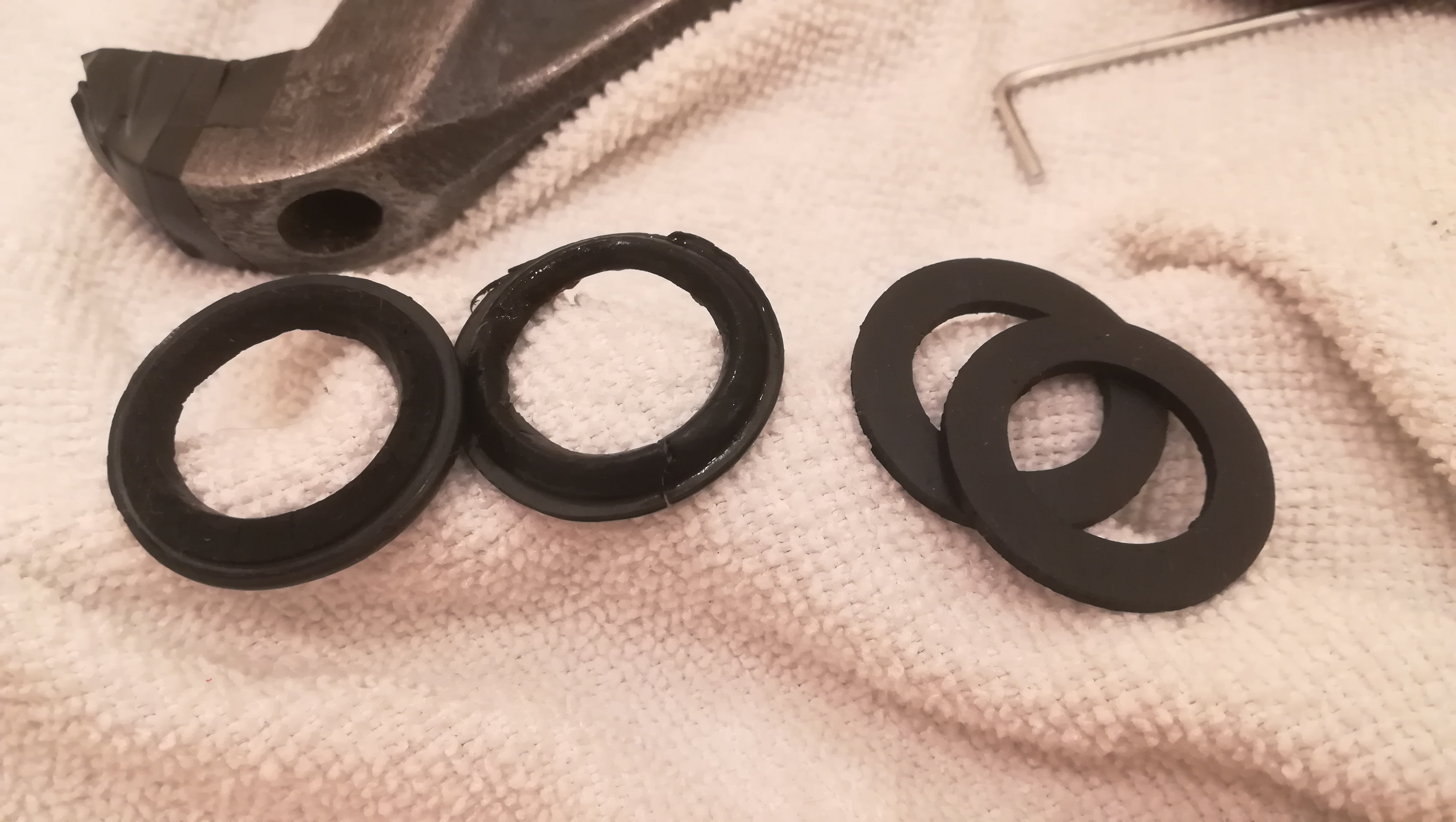

Rosales написал: Всё примыкает супер ровно, соосно и т.д
Две прокладки. Паронит к ПС, потом резиновая. Тянуть без одури.

касимов, спасибо за наводку! :) Я правильно понял, что суть идеи - паронит, за счёт своей жёсткости, должен помочь распределить давление торца трубы на бОльшую площадь резинки, обеспечивая герметичность? А на сколько этой жесткости паронита хватит, опасаюсь, не размякнет/согнётся ли он через неделю в кипятке? Может какую то медную прокладку попробовать заместо паронита таким бутербродом поставить, чтобы гарантированно не смялась со временем? Или медь надо тянуть будет очень сильно чтобы герметично к торцу трубы прилегала? Да, и может самый супернадёжный вариант - завальцевать как-то аккуратно торец трубы в домашних условиях вообще не реально? Хотя бы на 2-3 мм диаметр чтобы уменьшить... :)

Rosales, Паронит не размякнет. Жалоб пока не было, при такой установке. Резьбы не так много остается на накидной гайке, но там уж аккуратнее!
Rosales написал: завальцевать как-то аккуратно торец трубы
Подобрать сайлентблок от авто. Запрессовать основную часть, а буртик будет прокладкой для гайки.

касимов написал: Паронит к ПС, потом резиновая. Тянуть без одури.
Паронит требуется тянуть до достижения предела текучести? Резинке не поплохеет? Или нагрузка распределится на большую площадь?

касимов, резьбы на гайке, как писал где-тол в начале темы много, аж - 14мм. Хоть 3 прокладки ставь в ряд - не страшно. А вот то, что под приваренные крепления полотенцесушителя просверлены отверстия в стене - проблема, смещение на 2мм уже критично - не попадёт в отверстия нифига. И почему, раз паронит всего лишь нужен для "распределения усилия" на бОльшую площадь, не заменить на медную прокладку, которая гарантированно не деформируется? ps Про "взять сайлент от машины" не очень понял, можно чуть понятнее? ))

ВТБ! написал: тянуть до достижения предела текучести?
Как-то, да. А резинке деваться некуда, она ж не силикон. Пусть знает свое место. :)
Rosales написал: заменить на медную прокладку,
На авто такое имеет место быть,... но там диаметры поменьше и затяжка по взрослому. Попробовать можно, подобрать, дополнительно отжечь ...

касимов , не получалось картинку вставить - ошибку сайт выдавал. Буду пробовать Ваш вариант, если всё правильно понял (на картинке изобразил стрелками идею). Зеленый паронит распределит давление так, чтобы резинка в конусную не превращалась, верно? :)
ps. да, вот именно так погано большинство полотенцесушителей (в частности моя Сунержа) краем торца врезаются прокладку, что все потом ищут "конусные" резинки. )))
