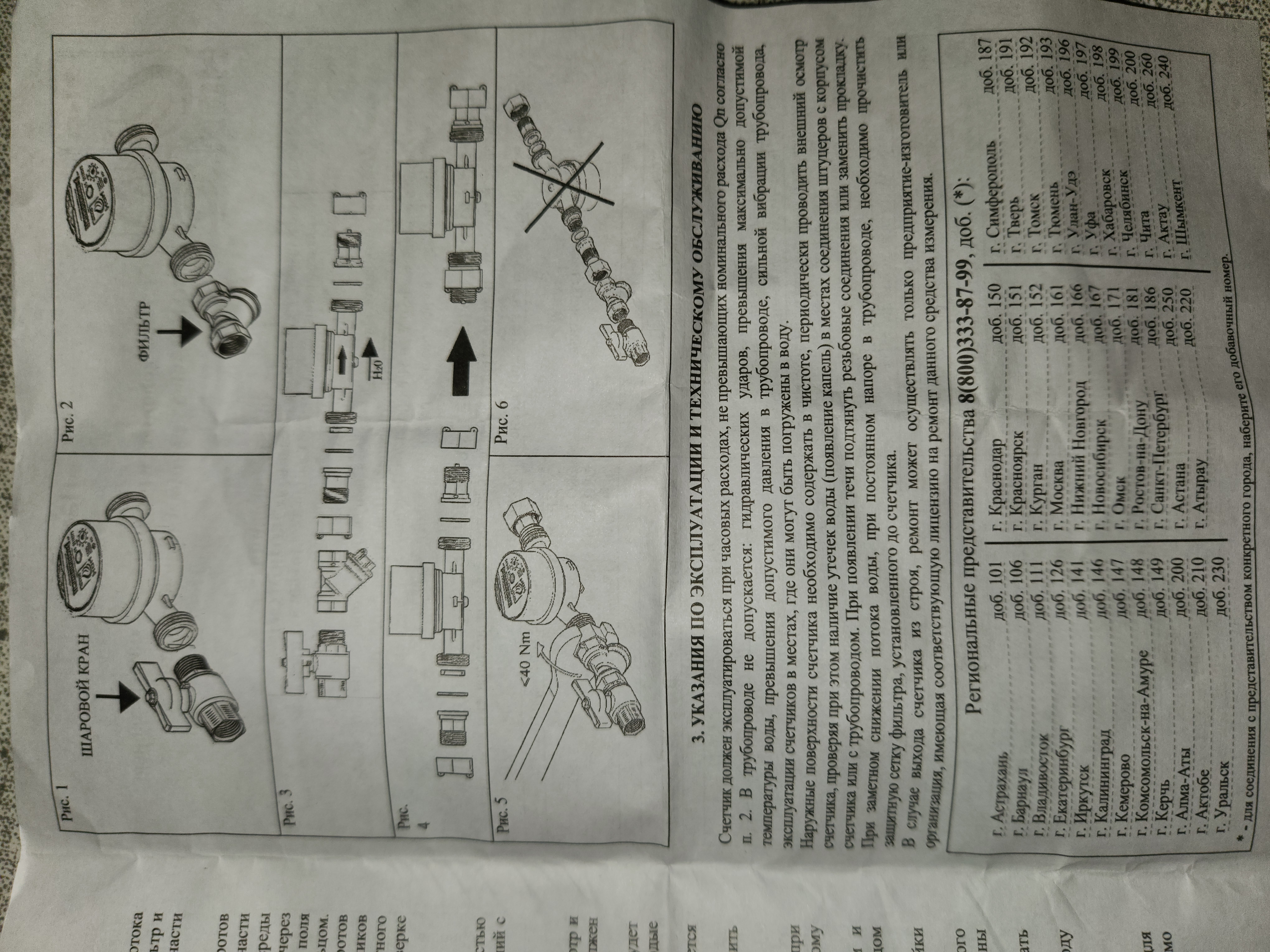

master.msk, Ну, выложили скан и что из этого я, как ламер (предположим, что это так), должен принять как руководство к действию? Что перед счетчиком должен стоять именно шаровый кран? Вентиль под запретом? (Кто, где, когда запретил?) Подозреваю, что в американке, что на выходе, чертежник просто поленился ОК нарисовать. А вопрос ТС был именно об этом. До\после. А не о целесообразности вообще. И не как правильно с точки зрения протока\перетока и целесообразности. А это уже вопрос дискуссионный. Можно открыть тему и там уже оторваться))

АлекСАН_dr, я скан выложил и там он есть, нарисован. Но нет такого в тексте, что без него работать не будет или "не может быть установлен счетчик без ок". Кроме крана, грязевика и счетчика, для производителей счетчиков, или установщиков счетчиков, вообще ничего не существует. Но на самом деле, сейчас стандартно в новостройках- рд после грязевика, или кфрд. И , только потом уже, счетчик. Я считаю такая схема нормальная, можно придерживаться. Если в, относительно большом, объеме всей квартирной разводки, рост давления после редуктора из-за подогрева холодной и резкой остановки потока компенсируются в трубах и подводках и можно компенсатор поставить, то в счетчике, который "заперт" между рд и ок - совсем никак. Ну и зачем? Чтобы было приятно членам правления ?

Вот. Это застройщики ставят рд ДО счетчика. Правильно после, не? кран-грязевик-счетчик-ок-рд. Я к тому, что был простой вопрос до или после. Думаю, правильный ответ после. И уже потом дискуссия где именно после и в каком количестве.
