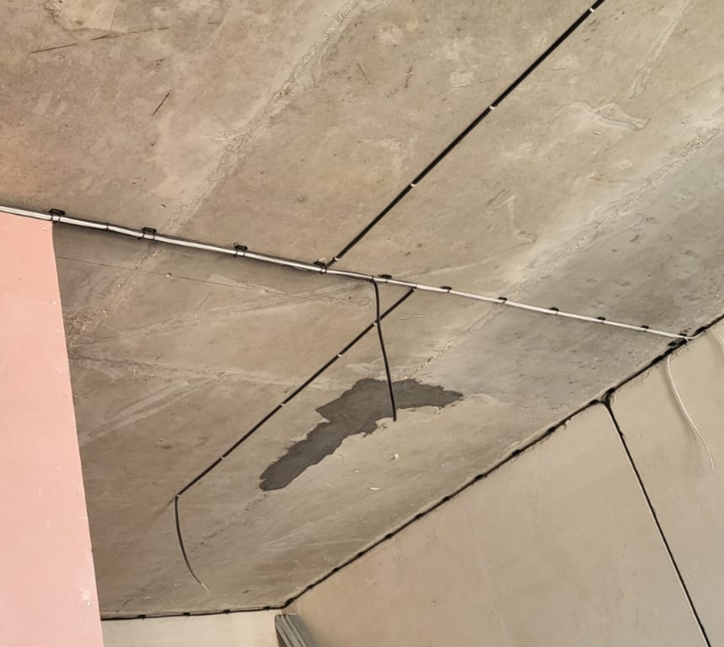

Здравствуйте! Ситуация следующая: мною был заказан комплекс работ по проведению электрики в квартире. Дешевизны не искала, как и "универсалов". По рекомендации родственника начали сотрудничать с электриками. Как итог: использование ШВВП 2*0.75 для закарнизной подсветки всей квартиры диодными лентами. Ленты 24В/10Вт, подключаемые через трансформатор. На комнату по 2 вывода , каждый по 6-7м длиной. Я в этом ничего не соображала, но знакомый электрик сказал, что так делать негоже. Что это провод, а не кабель. Он вообще не предназначен для стационарной проводки. И что срок службы изоляции 6-15 лет вместо 30 у кабеля. Далее на сайте производителя я прочитала, что он предназначен для одиночной прокладки, и только в этом случае не распространяет горения. А при пучковой прокладке необходимо использовать средства огнезащиты. Провод уложен в пучках вместе с остальным кабелем (нормальным: ввг нг лс). Местами заходит в гипсокартонные конструкции (в них в гофре). Конечно, разобравшись во всем, я задала электрику вопрос: что это за подстава? Я не хочу через 6-15 лет демонтировать чистовую отделку, чтобы заменить провод. И вообще этот провод пожароопасен и на сайте производителя указано, что он подлежит одиночной укладке. На что мне было сказано: "Мы всегда так делаем", "Я использую ШВВП, потому что он наиболее просто подключается к диодной ленте". В связи с чем вопрос: я паникую или риски реальные с этим проводом? Попробую подгрузить фото укладки к этому посту. Просто я заплатила нормальные деньги, средние по Москве, а в итоге получила: 1) короткий срок службы изоляции; 2) пожароопасность. На вопрос, почему не был использован КГВВнг(А)-LS как альтернатива ответ получен не был. В средствах на материалы не была ограничена.

Непонятно из поста, по горячей или по холодной стороне заложен ШВВП. Иначе говоря по нему пойдёт 230 вольт переменного тока или 24 постоянного.

strider1978 написал: Непонятно из поста
Понятно, к сожалению.
Msh76 написал: "Я использую ШВВП, потому что он наиболее просто подключается к диодной ленте"
Да и на фотографии видно.

Msh76 написал: знакомый электрик сказал, что так делать негоже
К сожалению, всё сказал правильно.

strider1978, подключается через трансформатор. 24В напряжение.

Msh76, Вам надо по нормативам или "долго и счастливо"?
По нормативам наименьшее сечение для стационарной проводки - 1,5мм2.
Msh76 написал: Я использую ШВВП, потому что он наиболее просто подключается к диодной ленте
Ну наверное Вы ему не за простоту подключения платите, значит имеете право критиковать его методы.
Существуют коннекторы для подключения к ленте.

Msh76 написал: На что мне было сказано: "Мы всегда так делаем"
Интересно, закон Ома знает, практикует?

Msh76 написал: Как итог: использование ШВВП 2*0.75 для закарнизной подсветки всей квартиры диодными лентами. Ленты 24В/10Вт, подключаемые через трансформатор. На комнату по 2 вывода , каждый по 6-7м длиной.
Формально эту проводку тоже следует выполнять проводом/кабелем 3х1.5 - с подключением PE. А возле точки подключения ленты соединять рабочие жилы с жилами коннектора.
Неформально 10 ватт... Замерить параметры проводки мегаомметром и при положительном результате смириться.
Или переделать, пока всё доступно.

strider1978 написал: закон Ома
Потери напряжения меньше 1%.

Msh76 написал: Ленты 24В/10Вт, подключаемые через трансформатор. На комнату по 2 вывода , каждый по 6-7м длиной.
Два вывода и две ленты? Или по несколько таких лент на вывод?
