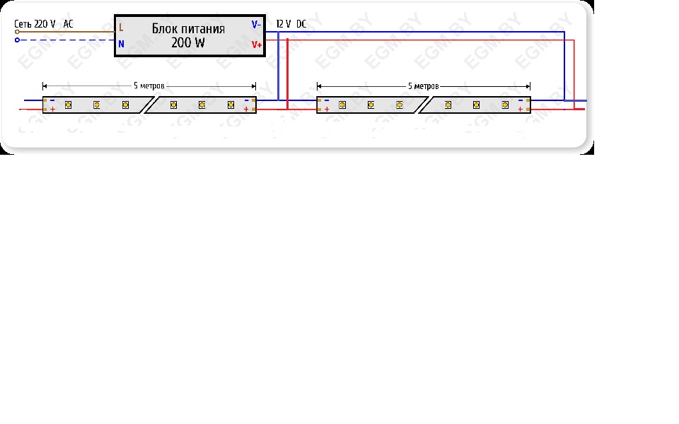

ВТБ!, все сделано по наитию электрика. Лента 24В 10Вт/метр. ШВВП монтирована так, что на каждые 5м он выводил отдельный конец.

Msh76 написал: ШВВП монтирована так, что на каждые 5м он выводил отдельный конец
2 ампера на каждый провод. Если провод соответствует заявленному сечению 0,75 в принципе достаточно - есть большое НО. Подобный провод ШВВП 2х0,75 изготовленный ООО "Катэм" г. Рыбинск, Ярославской обл. по ТУ 3555-011-43573226-2015 на поверку оказался сечением всего 0,42мм. Негативный отзыв о нем писал https://otzovik.com/review_11177899.html. Подключать ленту с двух сторон типа так

калямба написал: на поверку оказался сечением всего 0,42мм
Для заявленных 50 ватт 24 вольта и 7 метров потери напряжения уже более 5%.
На самом деле даже это не сверхкритично. Проблемы в соединениях проводников и в возможном браке проводов.

калямба написал: Подключать ленту с двух сторон типа так
Да хоть с трех, это ничего не меняет, т.к. надежность соединений крайне низкая, а лента будет работать хотя бы при одном оставшемся, поэтому поломка не вызовет у пользователя подозрений, но нагрузка на кабель увеличится вдвое.
