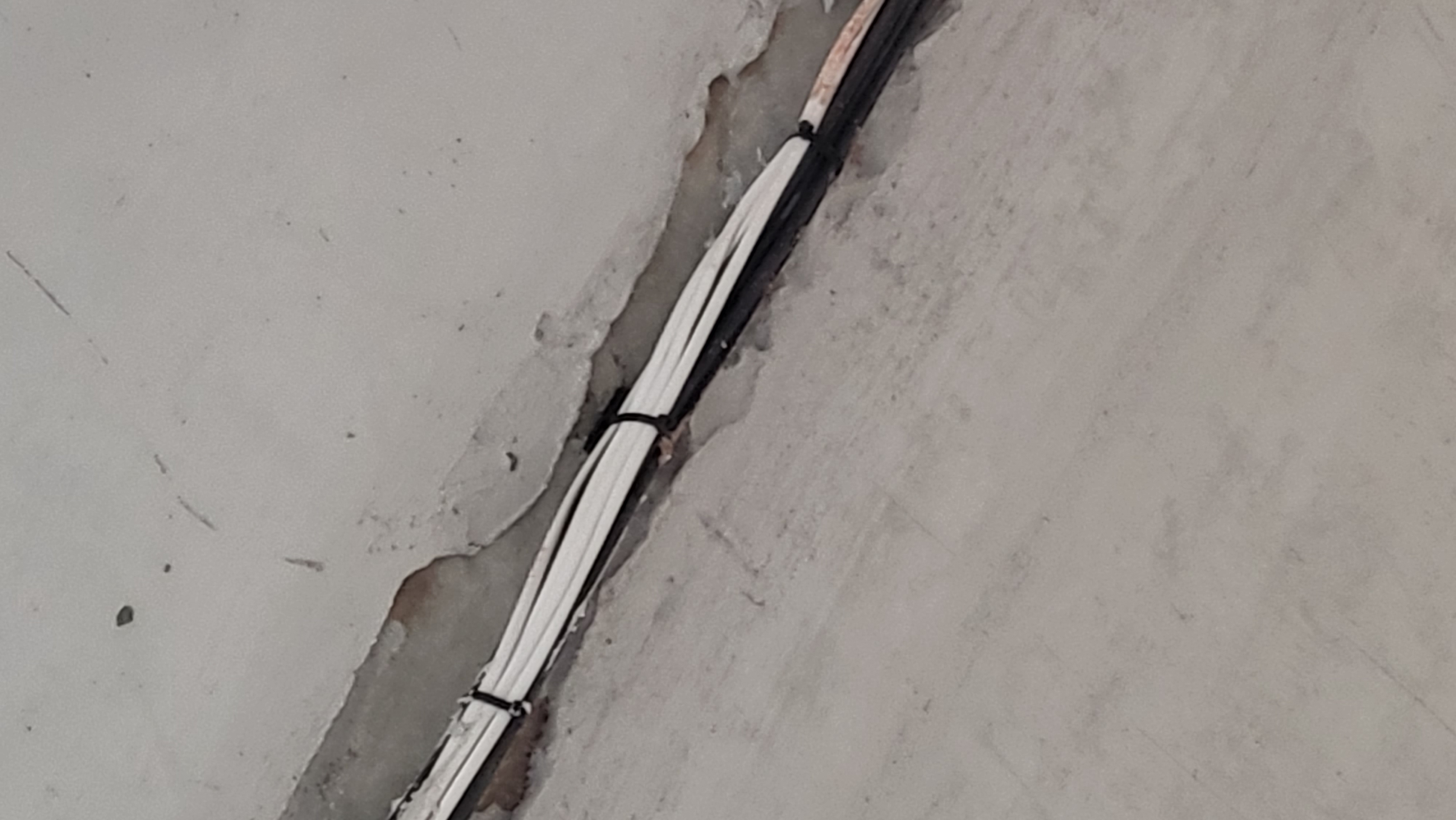

Msh76 написал: мною был заказан комплекс работ по проведению электрики в квартире
Проект есть?

04.11.2023 в 13:53:38
ВТБ!, стяжка есть, этаж последний. Разница колонн и пилонов в чем? Дом монолитный.

04.11.2023 в 13:55:25
strider1978, если у ШВВП срок службы изоляции 6-15 лет, то это не "долго и счастливо"

04.11.2023 в 13:56:23
ВТБ!, несколько выводов на ленту

04.11.2023 в 13:56:58
strider1978, вся квартира по периметру умотана 40м2

04.11.2023 в 13:57:55
ВТБ!, проекта нет. Сказали, что на однушку можно не заморачиваться проектом

04.11.2023 в 14:00:41
Msh76 написал: если у ШВВП срок службы изоляции 6-15 лет
В квартире ничего ему не будет. Но по сечению всё равно не проходит. Переделывайте.

04.11.2023 в 15:02:20
strider1978,
Сечение почему обязательно 1.5? Просветите, пож. Сфоткала вблизи смотку кабеля. Меня еще беспокоит, что сам производитель Дмитров-Кабель мне ответил, что этот провод для одиночной прокладки. При групповой требуются средства огнезащиты. Имелась в виду гофра?

04.11.2023 в 15:15:26
Msh76 написал: Сечение почему обязательно 1.5? Просветите, пож.
Какой ток будет течь по проводу? Закон Ома либо онлайн калькулятор в помощь.
