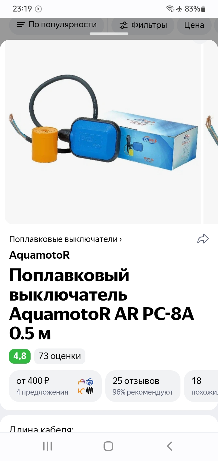

Ruslan_2005, достаточно в бочку кинуть поплавковое реле как для погружных насосов и простейшая защита от высасывания до дна есть.
