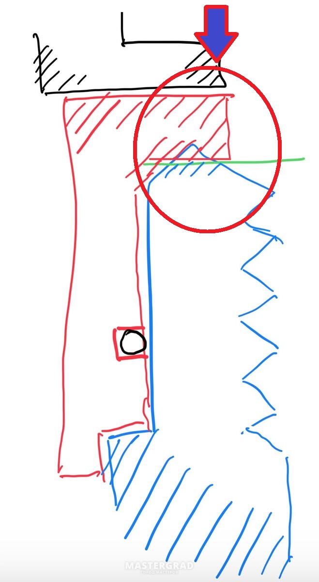

MADONNA, думаете втулка в области шайбы он же фланец не лопнет с обратной стороны ближе к коллектору. Область тонкостенного выхода коллектора недостаточна для создания должного упора для фторопластового фланца. Там нет достаточной "полки". Не лопнет сразу, так потом. Вы же сами радеете за крепость соединения на излом.
Допустим. Но сравним трубу 16х2 (стенка 2мм полиэтилен) и втулку (стенка 3мм фторопласт) Труба предположительно обладает должным запасом прочтности что бы не лопнуть по кольцу в месте входа в обойму. И там 2 мм Тут в самом тонком месте в полтора раза больше гораздо более прочного пластика - какие есть основания так беспокоиться именно за это место, игнорируя гораздо более уязвимый участок на сантиметр выше по эскизу??

MADONNA, фторопласт физически с одной из сторон будет подпирать условно острый край сгона. Трубу бы просто разрезало и всё. Но теперь только экспериментально в любом случае. Так какие причины отказа от вашей первой задумки использования переходников? Кстати по себе знаю латунь и железо в резьбе соединяются на вечно, не помогает даже нагрев. Мы на работе встречаемся с таким сочетанием.
Зеленая линия на самом первом чертеже - шлифовка-торцовка. Там нет острого края.
Я наверное что-то пропустила. Где это было? Переходники .. я подбираю решение по минимизации, все должно быть лаконично - как автомат Калашникова.

Первый вариант что я рассматривала - это на оловянный припой их посадить. Но тогда две детали - втулка и уплотнитель )))
Это был план до решения использовать фторопласт. Думала выточить из латуни и впаять. Но понадобится лишняя операция и материал более дорогой и плюс прокладка.

Да прокладка фторопластовое кольцо, но думаю есть и покупное решение того же фт.кольца или ещё чего лучше. Переходник как я понял есть дешевле 200 рублей. Но у такого типа как STOUT "полка" торцевая тоже далека от совершенства. Может и получше есть.

Есть варианты готовых втулок под фланец.
И точить ничего не нужно. Почти, если только малость увеличить внутренний проход.

$GLOBUS$, Первый вариант - на каждое присоединение добавляется ДВЕ резьбы. У меня три контура - то есть гребенка ТП становится на 12 резьб сложнее. Спасибо, моя цель - сокращение сложности без ущерба конечному результату. Адаптер-вставка добавит два резиновых кольца и торцевую прокладку. Ни надежность ни теххарактеристики не улучшатся. Увеличение количества деталей +18.
