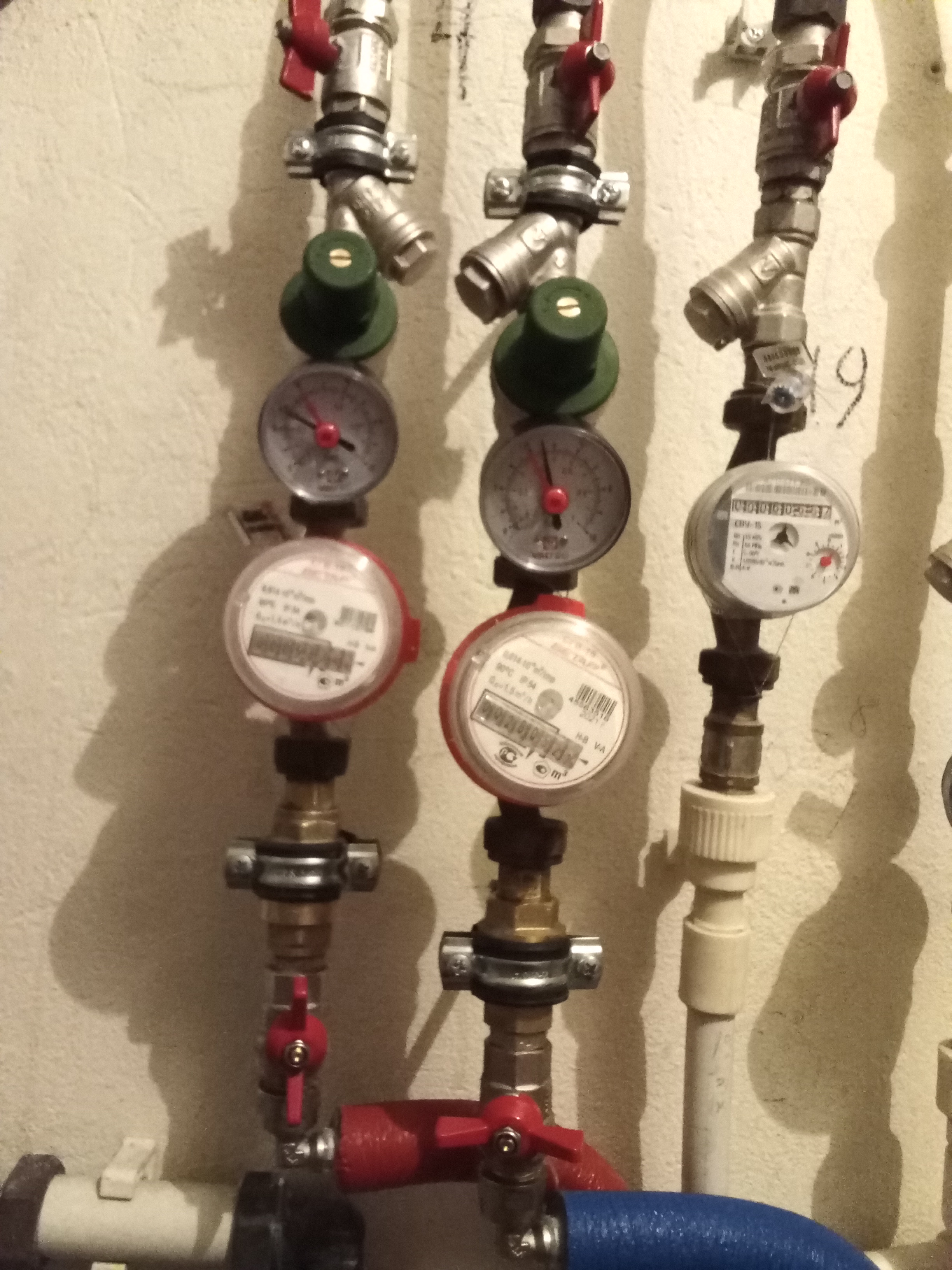

Подниму тему, ситуация примерно схожая и очень сильно напрягает. После порыва трубы ППр квартирного водопровода ХВС в квартире (3этаж в 10эт. с 1под. 2011г) проведена замена труб ХВС и ГВС. На отводе от стояков, вынесенных в отдельное помещение за 7.5м от квартиры, после вводных кранов дополнительно установлены ГФ, редуктора Вальтек VT089, счетчики, обратные клапана, отсечные краны. Соединяется с квартирной разводкой трубой Pert-Al-Pe 12/16мм в гофрорукаве и стяжке пола лифт. холла МОП, замена не проводилась, вскрывать только по согласию всех собственников. В квартире дополнительный запорный кран (от застройщика, с тройником и отводом 1м на пожарный кран таким же МП 16мм), далее смонтировано1.3м МПТ РехВ-Al0.3-РехВ 20х2 до промывного фильтра с манометром, отсечной кран, далее гребенка с разводкой (смешанного типа) по квартире из сшитого РехB Evon 16х2. Проблема выявлена при первых наборах воды в бачек унитаза и закрытии отсечного крана за промывным фильтром. За 30-35мин давление, по манометрам фильтра и редуктора, растет до 9.5бар и более (больше чем 10бар не допускал, опасаясь за трубы). Краником на промывном сбрасываю до 4-3 бар, опять растет, сброс повторяю пока не стабилизируется на 3.5-4бар (уходит на это 1-1.5ч). По ГВС все нормально. ПС. Ранее, 14 лет, проблема явно не проявлялась т.к. не было манометров контроля давления, давление в городских сетях было стабильным. за последни год давление в сетях, со слов слесарей, повышалось 3-4 раза. В старой трубе ППр PN20 (на ХВС застройщик смонтировал из армированной и не армированной труб) была трещина внутри трубы длиной 20-25мм с выходом 1-1.2 мм наружу. Как устранить проблему!?IMG_20250412_192700Было изначальноIMG_20250414_131134IMG_20250415_193824IMG_20250422_150057IMG_20250422_153322IMG_20250424_143654
Сообщений: 139216
30.04.2025 в 13:54:54
Neptun, нагрев холодной воды вызывает рост давления. Ставить мини мембранный расширительный бак гаситель гидроударов Валтек. Может и хватит его объема.

30.04.2025 в 14:47:12
BV, разве может вода в трубе с рубашкой из гофрорукова и внутренним d12мм на 7.5м так быстро нагреться? Прогоняю воду в бачек унитаза (6-7л), практически сразу расти давление начинает и за 25-30мин уже 8.5-9бар, и дальше растет, приходится несколько раз стравливать до 3-3.5 бар чтобы успокоилось. Прогоняю горячую по параллельной трубе (t 48-54*С) такого же обьема, исходя из мест входа-выхода в стяжке пола лежат вплотную, на манометре ХВС рост за 30мин только до 3.5Бар на 0.5бар. На сайте Вальтека писали о выделении водяного пара при дросселировании и как следствие большом повышении давления, может быть и в моем случае заужения на фитингах такой эффект дают? Тогда хватит ли обьема бачка гасителя ГУ?
Сообщений: 139216
30.04.2025 в 14:52:07
Neptun написал 30.04.2025 в 14:47
Вот...
Neptun написал 30.04.2025 в 13:41
Не придумываете других причин.
Посчитайте объем воды и расширение при нагреве....
Не хватит - еще один, но обычно хватает.

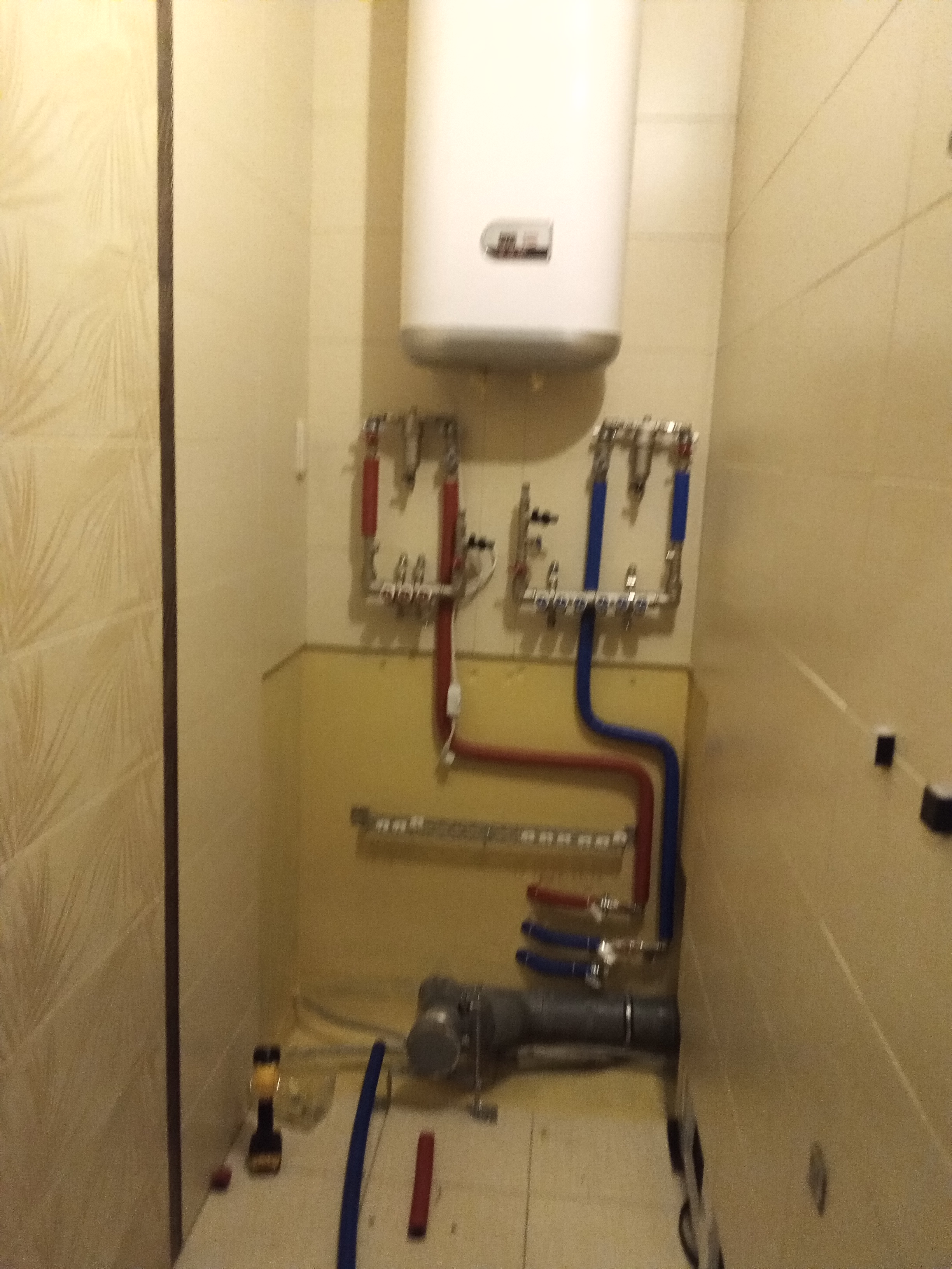

Neptun, то чем озаботились мы давно проходили. Нагрев ХВС ведёт к росту давления. Ранее удобным было ставить расширительный бачок Zimet Inox 0.2l. Он маленький, красивый (нержавейка), ставится через тройник, в любом месте системы. Я поставил около подключения СМ, чтобы избежать бросков давления. У этого бачка предустановленное давление 4 бар, но может быть изменено пользователем.IMG_20241118_213714вот на фото сверху трубы-змейки он и установлен.

01.05.2025 в 01:17:21
Ценник супер. Если он ещё и работает, то просто бомба. Я за фирменный ещё тогда около 3К платил. Сейчас его цену трудно представить.

sanya1965 написал 01.05.2025 в 01:17
Судя по конфигурации твоих инсталляций - ты был просто не в себе. IMG_2280
