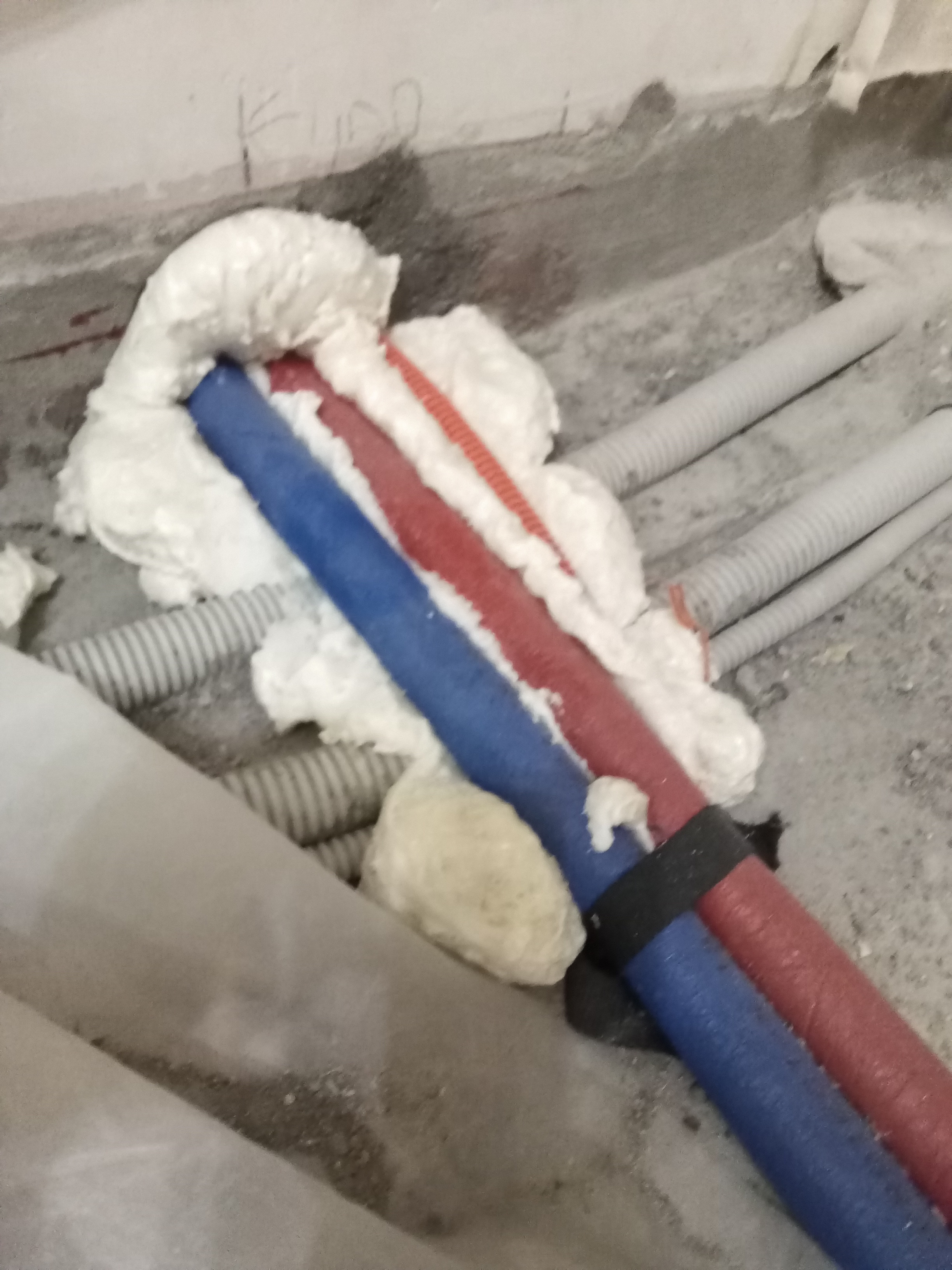

Отсутствие ОК никакой роли не сыграло, вернул обратно. Задействовал регулятор VT.CAR19, проверяю как влияет. По участку от редуктора до коллектора с закрытыми кранами (9метров МПТ +коллектор+ остальные элементы и соединит.арматура на этом участке) точно помогает! Постепенно, по 1 отдельному участку разводки, добавлять буду (чтобы выяснить хватит объема CAR19 или еще добавлять один). Одна линия разводки (ХВС и ГВС) длинной 7м, от коллектора до подсоединения с 3-мя потребителями на кухне, в одном месте пересекает в плотную 2 трубы отопления. Расстояние меджу трубой ХВС в прижатой термоизоляции и трубами отопления в гофрорукаве больше 5мм сделать не удалось, т.к. эти трубы будут идти в сухой стяжке под полами. Мастер утверждал при монтаже, что этого достаточно. Но исходя из выявленной проблемы с нагревом воды в трубе ХВС и ростом давления без разбора, есть большие сомнения. Сейчас отопление 2 недели как отключили. Будоражит мысль, что с новым отопительным сезоном начнется прогрев трубы холодной воды в этом месте и рост давления воды в ней, без разбора. На сколько такая ситуация критична!? Или уже перегибаю? IMG_20250506_184627

Вопрос решен не дожидаясь очередных проблем, сделан обвод трассы труб по ближайшей стене, с подьемом выше труб отопления.

Neptun,  каким образом "вопрос решен", потому что закончился отопительный сезон, он не был решен до этого? Измерить температуру воды в холодной трубе, чтобы понять, действительно ли отопление подогревает, или, что более вероятно, достаточно обычной температуры воздуха. Все, что вы здесь написали, уже было, и не раз, в других местах, где никаких труб отопления рядом не было

Вопрос был о возможности дополнительного прогрева воды (большем чем до комнатной 20-22*С) в трубе ХВС без разбора, при условии что есть контакт при пересечении с отопительной трубой (в отопительный сезон с t 65-70*C) и обраткой (с t ?*C). А отопительный закончился уже и не проверишь/не замеришь. Приглашенный теплотехник объяснил, что с учетом расположения пересечения труб воды и отопления в сухой стяжке (граншлак) нагрев воды в статике ориентировочно будет до 36-40*С. А это еще одна дополнительная проблема (привет от застройщика). Что бы ее исключить переложили трассу в обход труб отопления по ближайшей стене. Это и считаю решением вопроса в данном месте (на пересечении воды и отопления), а не всей проблемы.

Neptun,  нагреваться будет холодная вода, в любом случае. До 25, до комнатной. Надо было с замеров начать. Что то мне не верится, что вся вода в трубе может быть прогрета, пусть даже, на каком то участке в параллель и вплотную, до 40. Без фото трудно сказать, что у вас представляет собой "пересечение", скорее параллельная совместная прокладка трасс, если так сильно влияет.

Фото пересечения 6-ю постами выше, вдоль стены две линии 25 или 26 МПТ в гофре - теплотрасса, перпендикулярно пересекают ХВС и ГВС в теплоизоляции с заходом в стену. Просвет между ними 4-5мм дополнительно залит пеной. Все лежит на плите перекрытия в сухой засыпке из граншлака толщиной 7.5-8см, сверху будет 2 слоя супер пол Кнауф по 12.5 мм + ламинат 8мм. От коллектора до пересечения 5м +0.5м в стене+2м до потребителей - нагрелась до 25*С и трубы отопления еще температуры добавили бы. Участок тупиковый. Теплотехнику обманывать резона нет, не его объект. Трубы отопления прогреют трубы воды и сухую засыпку вокруг них, при прохождении теплоносителя, если оставлять как было. В СНиПе указывается расстояние в 100мм между тубами воды и отопления, по тому и сделал обвод труб по стене. Да, нагреются до комнатной без разбора воды, но не более.
