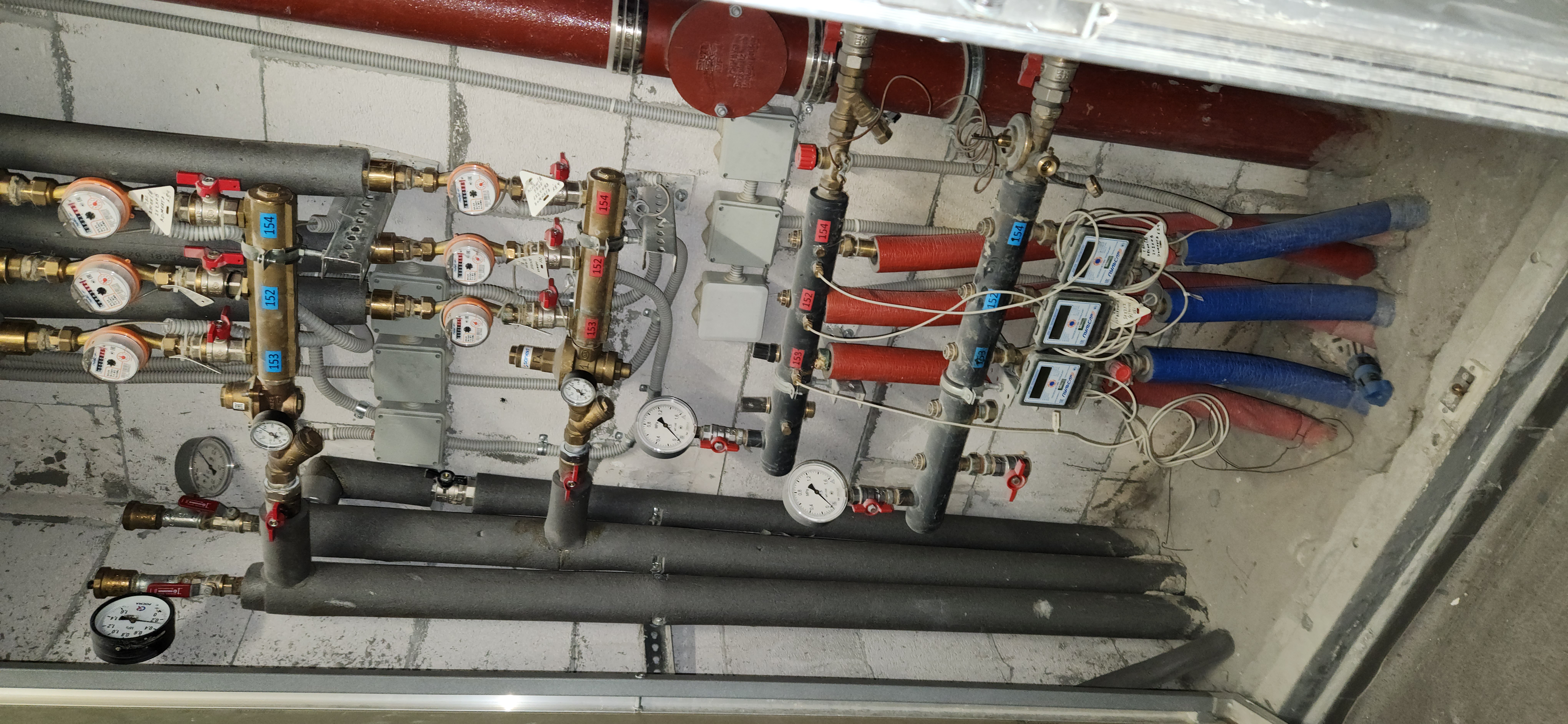

Этажные редуктора OR рабочие.Но это плохо и неудобно, увы.
Этажные они не отменяют, мало ли что где стоит. Главное, чтобы, в отдельно взятой квартире, стояло. И компенсаторы. Элементарный, самый простой, узел. Свой кран. Грязевик, редуктор. Дальше, по необходимости : гидролоки, компенсаторы, манометры, коллекторы. Еще, если расширить, термостат, магистральные фильтры. Где то там, еще покраска стены в голубой цвет. Но, редуктор, свой, обязательно. И грязевик перед ним. 20241129_161215 А это то, что в общем коридоре 20240925_172023
Какой смысл, если этажные настроены на 3 бара? Самому себе выстрелить в ногу?
Давление должно быть стабильное. Для начала. Для большей производительности можно, у себя поставить рд ду 20. А тот, редуктор, который общий, во первых соседи могут вкрутить до упора, ввиду нехватки давления из за кривой сборки водопровода. Все же ищут проблему, если становится "плохой напор" в нехватке давления, правда? Косяки и дешманское исполнение в своем водопроводе никто не видит, верно?) Плюс, внешний рд никак не устраняет влияние этих самых соседей, у которых "плохой напор". Выравнивать/стабилизировать надо давление, можно хв чуть выше гв. Иначе никакие зеленые барашки на коллекторах не помогут.

master.msk написал 01.05.2025 в 20:18
Ну да, и настроить на 2 бара.
Могут. Но не крутят. Манометры до и после - посмотреть не трудно.
Полностью нет, только частично, увы.
Я агитировал соседей убрать этажный и поставить индивидуальные.... но какой там.
УК тоже ничего слышать не хочет.
Но есть еще вариант... Может удастся подключиться не от стояка но до этажного редуктора. Там 5.5...6бар.
Да вообще никак. Я бы лучше 2-2,5, это нормальное давление, при условии нормальной сборки и сантехники, стабильные сделал у себя. И никто не запрещает добавить на общем.
