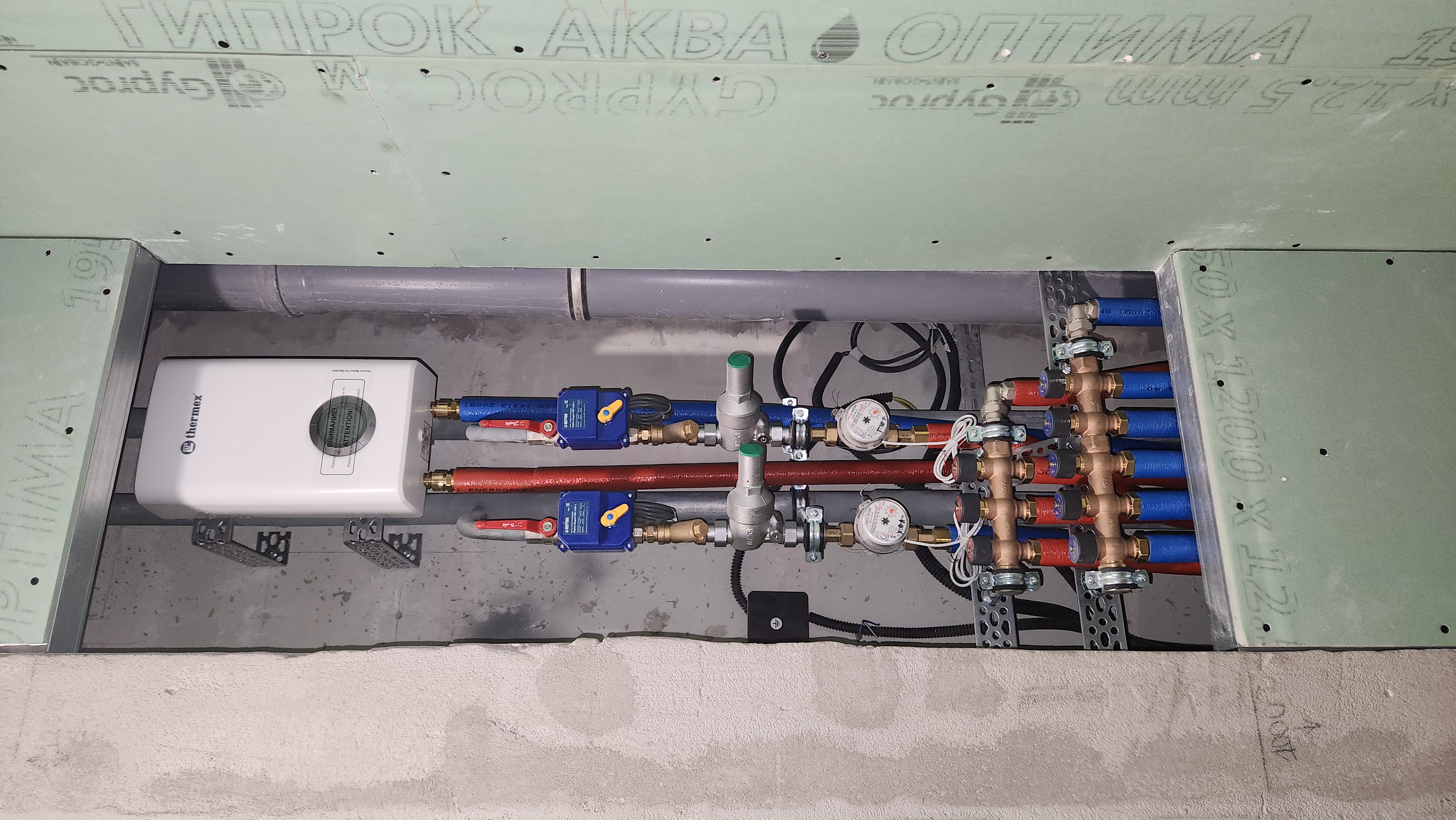

Т.е ничего этого не надо, что другим советуете, мембранных баков, компенсаторов "палец вверх", редуктор - от застройщика в общем холле, читай никакого?
У меня ОК от застройщика немного доработаны от роста давления)
Это хорошо. Особенно то, что оба. Есть надежда.

master.msk, что скажете про TIM RVC Pro 1/2" и DRV 15N, Watts?
сказали,что если повезет, эти можно найти.

BV написал 01.05.2025 в 18:40 У меня ОК от застройщика немного доработаны от роста давления)
поделитесь инновацией?

TIM RVC Pro 1/2"
Лучше не ставить, поршневой, он долго не проживет, только лишние проблемы.
DRV 15N, Watts
Там была проблема, что они только +30. Не совсем понятно, потому что действительно внутренности не рассчитаны или просто производитель не подумал, что кому то может понадобиться воду греть, потом снижать давление, но, в принципе это возможно. За эти деньги можно far редуктор поставить

У нас все гораздо более грустно. Фирмы застройщика лет 9 уже нет, управляек 4 уже сменилось, новая организация взяла дом только на обслуживание со скрипом (узнавал по техдокументации на дом - нет ее и в помине). А более-менее нормального мастера с хорошим инструментом и опытом монтажа, который возьмется сделать не в стандарной панельке, а в угловой пристройке с вывертами, так вообще 3 месяца искали. Сделать проект реконструкции квартирного водопровода -12 отказов от частников, фирм и 1го проектного института.

master.msk написал 01.05.2025 в 19:13 far редуктор поставить
можете порекомендовать какие мембранники Far искать чтобы смонтировать в вертикальном положении (- в горизонт места нет)? Прийдется в областном искать или в Екб ехать к официалам.

Neptun написал 01.05.2025 в 19:03
Мааааленькое отвестие в тарелке... Это давно известный лайфхак)
Не все еще. То, что в общем коридоре, это ваше, после "вводных кранов на стояке", там где табличка "не включать". Несмотря на то, что в коридоре. Где то там должна быть граница ответственности : общедомовое - собственник.
можете порекомендовать какие мембранники Far искать? Прийдется в областном искать или в Екб ехать к официалам.
Любой, самый простой арт. Fa 2850 1/2. Или разновидности, с американкой, с двумя. С манометрами. Ду 20 тоже подойдет. Не может быть, чтоб не было. У нас как говна за баней, могут только везти долго. 20230826_213322

master.msk написал 01.05.2025 в 18:58
Вы же не только советуете компенсаторы, но и ставите, не?
Каждый для себя решает....
Эта дурацкая система от Донстроя. Свой отвод от стояка мне сделать не дали. И какие варианты?
Этажные редуктора OR рабочие.Но это плохо и неудобно, увы.
