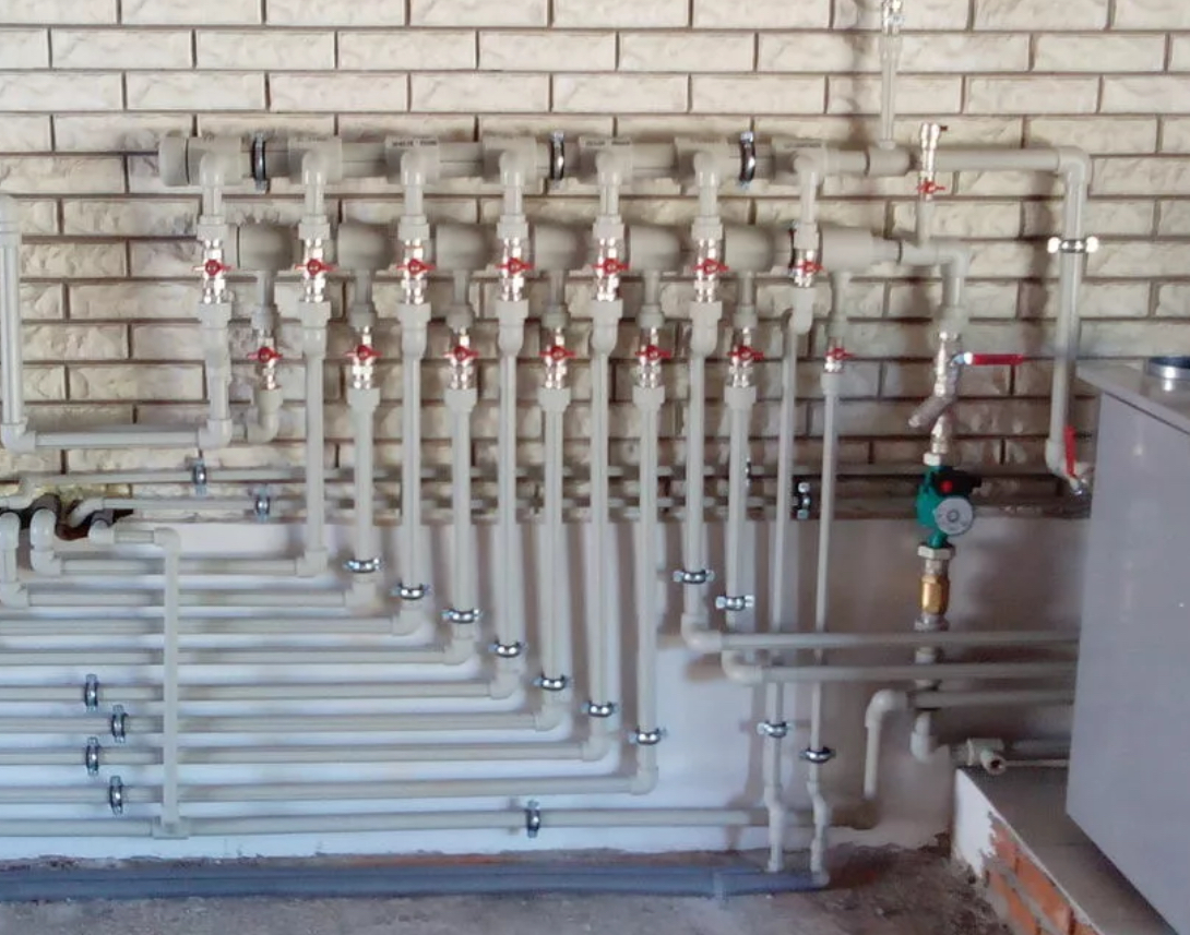

ВТБ! написал: При жгучем желании обходное решение найдётся:
Жгучесть желания оправдывает качество обходных решений? Я смог собрать коллектор из кранов FIV на шаге 50 мм. Краны FIV были выбраны по минимальной высоте штока. Ручки кранов были установлены по диагонали к оси коллектора. Поворачивать ручки можно было лишь двумя пальцами, вся пятерня не умещалась между кранами. Не у всех эти пальцы достаточно сильны, чтобы закрыть кран в случае необходимости. Потому на рабочее решение это не тянет. Краны американкой в коллекторы хороши для стояков отопления в частном доме. И то ущербное решение по бедности.

cineman написал: Я смог
"-Месье знает толк в извращениях!"
P.S. Речь о чуде на фотографии.

master.msk написал: все на тройниках
Хочется свести число труднодоступных соединений к минимуму. Цельная труба - это цельная труба.

cineman,
Что бы нормально эксплуатировать — мастер должен снять все эти глупые силуминовые барашки и на веревке повесить один спецключ. Нужной формы и размера, что бы без проблем можно было открывать-закрывать не ломая пальцы.
Если бы мне такое чудо как на фото сделали, то я скорее всего сломала бы сначала себе ноготь, а потом ногу мастеру.

ВТБ!,
Это чудо не на фото - а в голове. Вместо того, что бы разнести по высоте краны - сделать «чудо».

ВТБ! написал:
ВТБ!, "я смог" относится к работе 99-го года. И да, это тянуло на извращения. На том коллекторе висело шесть насосов UP15-14 для питания маленьких тёплых полов. Это были особенности ценообразования Грундфос того года. Там же я столкнулся с необходимостью стопить расход выключенного контура пола обратным клапаном. Без клапана пол этажом выше коллектора продолжал работать гравитационно. А на фото от 8-го года ущербный отопительный коллектор, которому недостаёт кранов для слива с каждого стояка по-отдельности (смету урезали посредники). Котельная была очень тесная, пришлось отнести этот коллектор в сторону от остальной арматуры. Объект был сильно удалён от Москвы, 188 км, потому некоторые узлы я паял дома и привозил уже в виде таких заготовок.

cineman,
После градусника, измеряющего время,
Твой градусник измерял скорость (изменения температуры) никто не смеялся. Так же и литрами я измеряла скорость потока, не стоит придираться к формулировкам - суть всем прекрасно понятна. Обычно до слов начинают докапываться когда больше возразить нечего (как в твоем случае) безумные сборки можно «оправдать» только словоблудием)))) И ждать очередного примера долго не пришлось!
не стану впрягаться в объяснения
А тут и объяснять нечего И дети и домохозяйки знают, что краны должны располагаться так
Но в большинстве случаев их располагают как у тебя (((

MADONNA написал: краны должны располагаться так
"- Разврат."

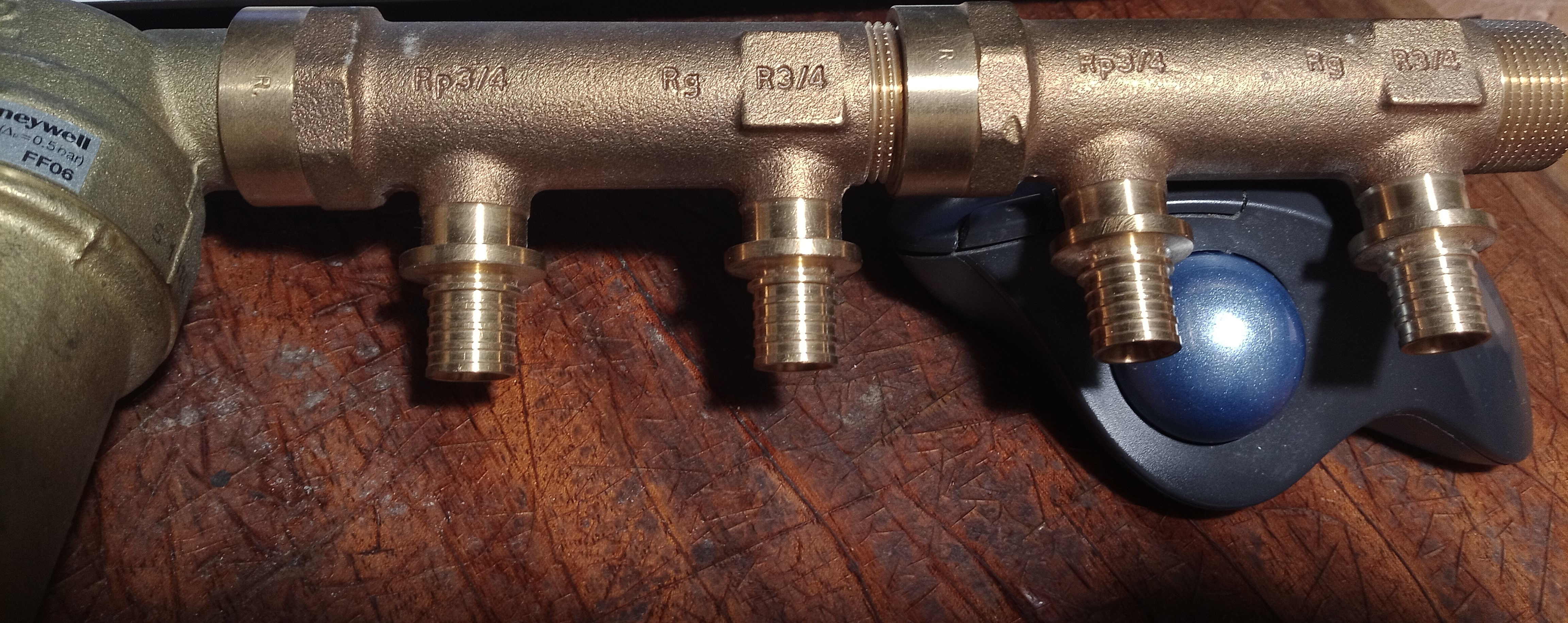

RuslanS, пожалуйста, купите уже коллекторы Рехау такого вида, и закроем очередную тему срача. Чеснослово, я себе в квартиру такие же купил
