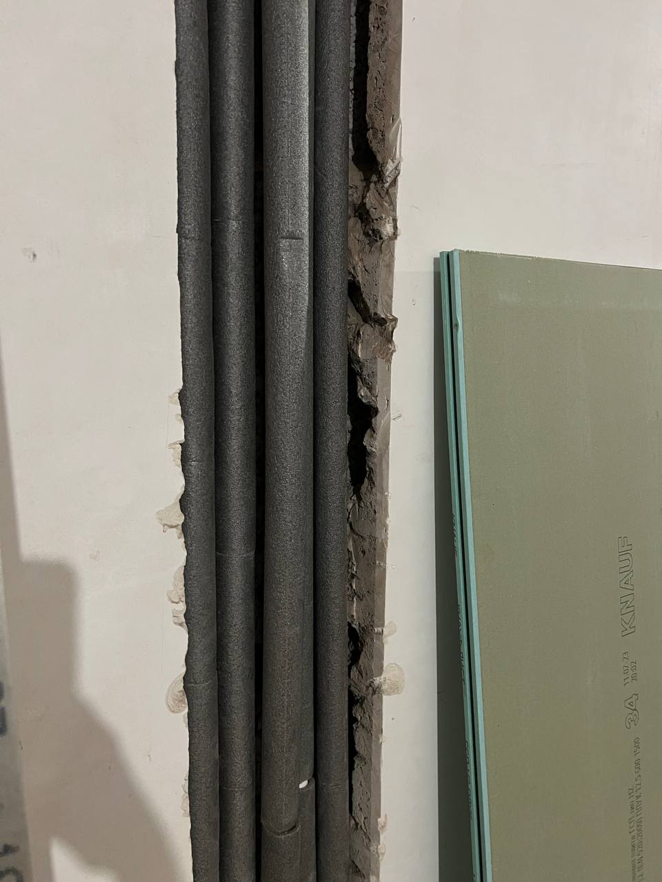

Добрый день. Сантехники проложили трубы отопления и ГВС в штробе. Теперь не знаю чем ее заделать. ГКЛ не получается, т.к. не хватает глубины.
Подскажите чем заделать штробу?

ИгорьPurnesh, Стены уже оштукатурены - гипс. Вопросов бы не было если бы штроба, грубо говоря, давала возможность связи с основанием за трубами, но она заполнена))) Соответственно остаются только края блока и существующая штукатурка. Вот тут и вопрос - а будет ли держаться этот (новый) кусок штукатурки на краяшках? Или может чем то усилить просто?

Заменить шубу теплоизоляции на более тонкую, чтобы встал лист ГКЛ. Сюда можно и тонкий лист, 9мм.

LIFE написал: Вот тут и вопрос - а будет ли держаться этот (новый) кусок штукатурки на краяшках? Или может чем то усилить просто?
держаться будет! И усилить можно, - если наклеите сверху картон на клей пВА, (а ещё лучше флизелин), то получится гипсокартон лучще магазинногго! !

LIFE, Глубина залегания изоляции какая? Если больше 5мм, то не беспокойтесь. Спокойно закидывайте с обязательным условием грунтования, полного заполнения и притирания к стенкам штробы!

LIFE, уточняйте, нужна ли тем трубам возможность шевелиться при тепловом расширении. Можно установить ГКЛ на пены, установив заплатку на временные горизонтальные планки из дерева или металлического профиля, которые можно будет снять после застывания пены. Нужно наносить в штрабу пену слоями, оставляя один см для крепления заплатки.

Мишутк, Все равно не встанет. И так 9 рассматривал, но даже профиль нормально не встает

ИгорьPurnesh, Понял. Точно больше 5мм.

cineman, Трубы ГВС проходят и да, движение труб присутствует. Не совсем понял данный способ - может есть возможность более подробно расписать?
