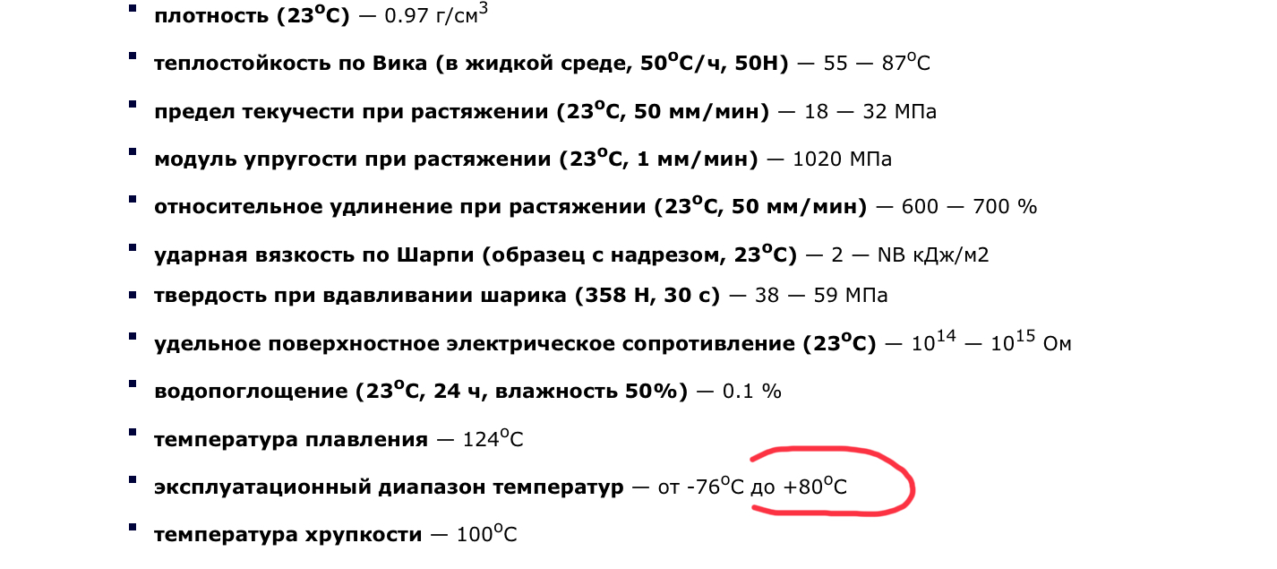

Смотрите на интересный перелом графика - деградация PE-RT с трудом поддаётся прогнозам.
ВТБ!, Воистину! Особенно учитывая, что из hdpe можно желать только трубы для полива, и при 95С их даже испытать не получится
А pert в таблице не нашла (((

MADONNA написал: pert в таблице не нашла
ГОСТ 32415-2013 - там всё есть.
