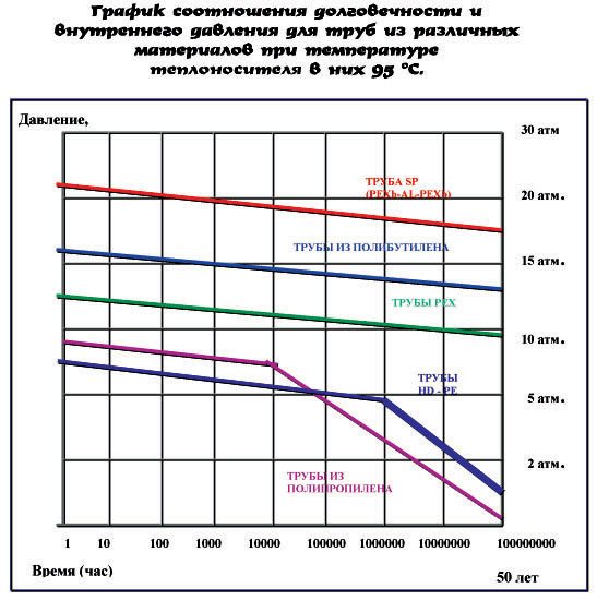

ВТБ!, А вот и правильный ответ. Где углядел? А замучил суб.чика застройщика он мне и выдал. Ну плюс сам глазами воочую вижу что у меня тут идеи.Без помощи местных (спасибо, да!) не много разобрался в вопросе. ГВС, ХВС и моменты по отоплению уже сделали трубой PE-Xa. Но теперь появился другой вопрос: а прав ли застройщик в выборе трубы для ГВС, ХВС и отопления (все в стяжке) в виде PE-RT?

Skrimer написал: прав ли застройщик в выборе трубы для ГВС, ХВС и отопления (все в стяжке) в виде PE-RT?
Какие классы эксплуатации отопления и ГВС по проекту? Какие давления указаны для этих классов для применённых труб? Какое рабочее давление по проекту?
Это формально.
А неформально, применять трубы PE-RT в высокотемпературном отоплении и ГВС... Обратите внимание на "перелом" графиков.

ВТБ!, Большие сомнения вызывает достоверность таблицы - а именно в части графика Рехау
Совершенно невозможно себе представить ни 15 атм, ни 50 лет эксплуатации при этом давлении, максимум что может полиэтиленовая труба 50 лет - это лежать на отапливаемом складе в невысоком штабеле, что бы не смяться под собственным весом.

ВТБ!, У тебя (и у ВУ) удивительная способность находить в интернете совершенно замечательную «информацию». В таблице фигурирует срок 100 миллионов часов - это 4 миллиона дней или 11 тысяч лет. Разумеется, только трубы Рехау рассчитаны на такие сроки эксплуатации, ну при давлении 15 атм. Жаль, авторы таблицы ее не продлили вправо - скорее всего нисходящая прямая уходит к эпохе превращения Солнца в Красный Карлик и соответственно, окончании всех земных гарантий Рехау )))

MADONNA написал: В таблице фигурирует срок
Хотел же написать, что не надо обращать внимание на числа. Смотрите на интересный перелом графика - деградация PE-RT с трудом поддаётся прогнозам.
