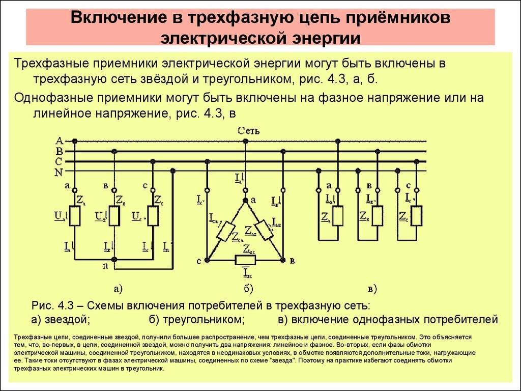

MADONNA написал: Alex___dr,
почему при соединении ТЭНов в треугольник, Вы делите 380 на 24? Когда Вы сами подсчитали, что сопротивление ТЭНа 12 Ом...
потому, что при последовательном включении двух ТЭНов их сопротивление будет равно 24. Проверка: 12000/220= 54А = это суммарный ток на трех фазах треугольником. 18,18.. это одна треть Через нее получаем сопротивление одного ТЭНа - 220/18=12 Ага, вот она, ошибочка. Это на самом деле два параллельных тэна. То есть сопротивление одного элемента ТЭНа 24 ома. Ну да, ошиблась, бывает.
В таком случае при подключении треугольником сопротивление плеча будет 48ом Ток 8А, и мощность 3 квт. Да, обидно, не получилось.
MADONNA, а почему при последовательном? Если речь о треугольнике??

ВТБ! написал:
BV написал: она 2 тэна включила последовательно
И вместо 2х4 кВт сняла с двух ТЭН 2х3 квт? Зачем такое ТС?
ВТБ!, тены по 2 кВт на 220. Всего в котле 6 ТЭНов. См схему.
MADONNA написал: ВТБ!,
вместо 2х4 кВт сняла с двух ТЭН 3 квт? Зачем такое ТС?
Сразу не мог сказать ? :mad:
MADONNA, Продолжайте расчеты и личное образование :popcorn

05.01.2024 в 13:02:20
Торанага, Но по сути-то ты оказался прав! Использование межфазного напряжения снижает ток при той же тепловой мощности. То есть, моя маленькая ошибка от невнимательности, вызвавшая тут бурю восторженного сарказма, увела обсуждение в бредовые дебри. Ну и фиг с ним)))

05.01.2024 в 13:06:12
MADONNA написал: Использование межфазного напряжения снижает ток при той же тепловой мощности.
Ну вспоминаются хотя бы слова "закон сохранения энергии"? )
