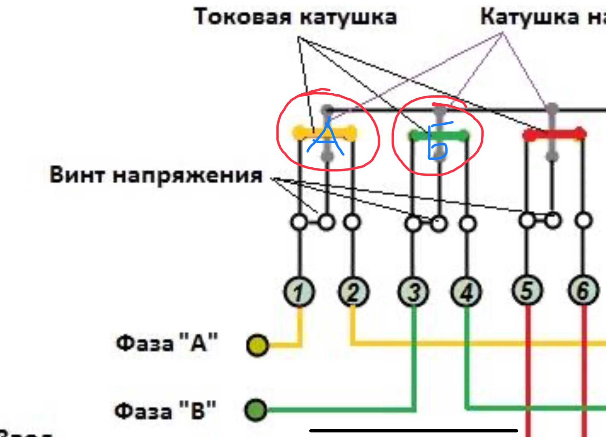

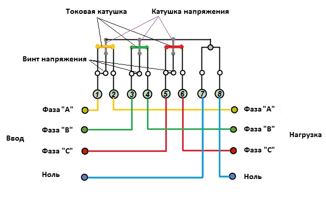

Я просто не знаю, как устроен счетчик - поэтому спросила. Сила тока - вот она. Напряжение - пожалуйста. Как трехфазный счетчик «знает» по какой схеме подключен потребитель?

MADONNA написал: ВТБ!,
Консервативные законы продолжат своё действие, приборы учёта - тоже.
Никак)
Дам подсказку - какой автомат токовой защиты понадобится для электрокотла 18квт «звезда» и 18 квт «треугольник»?
И какой же? :D

05.01.2024 в 14:57:46
Как токовая катушка «А» знает направление тока через нее - через «Б» он пойдет или через «0» ? Но вопрос даже не в этом, я надеюсь что приборы учета считают все правильно. Просто мощность, потребленная минуя «ноль» не может быть равна мощности, потребленный через сумму трех фаз и нуля. Или я как всегда заблуждаюсь ?
И какой же? Ржака
Торанага должен ответить - но что бы дать правильный ответ - ему предстоит вычислить силу тока. Сами автоматы меня не интересуют.

MADONNA,
Уверен, он знает :) И кроме этого у него есть практический опыт.
