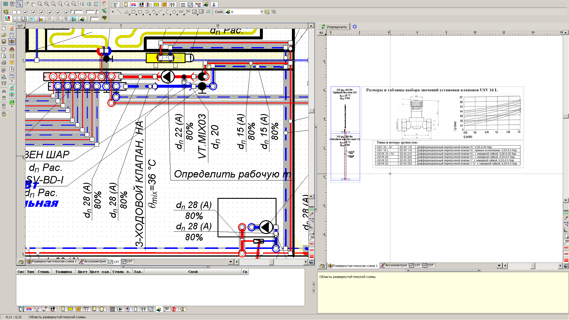

Николай1973 написал: Вы про то устройство, на котором сейчас стоит термостат с датчиком?
Погуглите схемы насосно-смесительных узлов. Есть на основе двухходового клапана, а есть на основе трехходового смесителя. Ниже даю схему на основе трехходового смесителя.

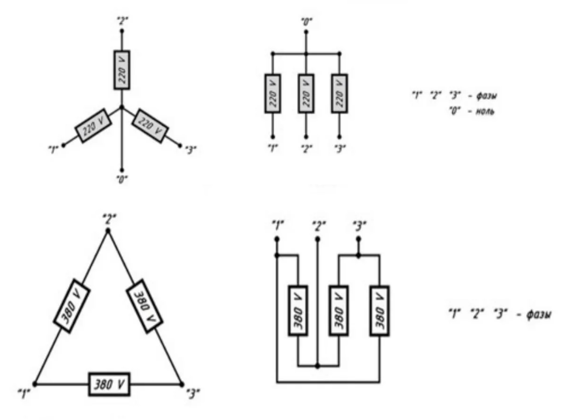

Николай1973,
Не очень понимаю, как три фазы можно подключить по другому.
Сейчас у тебя на каждый ТЭН подается 220В, звезда.
Если же немножечко перекоммутировать ТЭНы, и соединить их треугольником , то возможно на каждом ТЭНе окажется 380. Но я не уверена, надо у электриков спросить.. Вопрос, нихромовый проводник ТЭНа «сможет» рассеять тепло или станет перегреваться (внутри своей оболочки). Надо смотреть размеры и возможно делать замеры - изменение тока после включения, по изменению тока можно косвенно судить о температуре внутри ТЭНа. Все это непросто - но вполне возможно.

MADONNA написал: соединить их треугольником
"Разогнать" электрокотёл до 36 кВт? :eek:

Торанага,
Разогнать" электрокотёл до 36 кВт? Удивление
Я не думаю, что прям до 36квт разгонится. Во-первых, по мере роста температуры проводника сопротивление ТЭНа увеличивается арифметической зависимости от напряжения не будет. Во-вторых, 380/220х12=21квт, а вовсе не 36, но ожидаемая мсощность примерно 17-18 вместо 12, на сильные морозы хватит. И не забывай про неизбежную «просадку» домовой сети ТСа, вместо 190 он на ТЭНах поимеет 170.

MADONNA написал: я не очень хорошо разбираюсь в электротоке
Нет, Вы меня приятно удивили: вижу системное мышление. :applause:
...Вот только мощность зависит от квадрата напряжения. ;)

MADONNA написал: Но я не уверена, надо у электриков спросить.
Нужно на плату котла посмотреть. Каждый ТЭН в электрокотлах Вайлан/Протерм коммутируется одним слабеньким реле, впаянным в плату. Для переделки со звезды в треугольник потребуется новая схема управления, с полным отключением старой. Потребуется колдовство с пятипроводным насосом, который от этой же платы управляется. Это просто взять и сделать новый котёл. А главное, ТЭН рассчитан на ту мощность теплосъёма, которая имеется в звезде. Перевод на треугольник убьёт ТЭНы.
