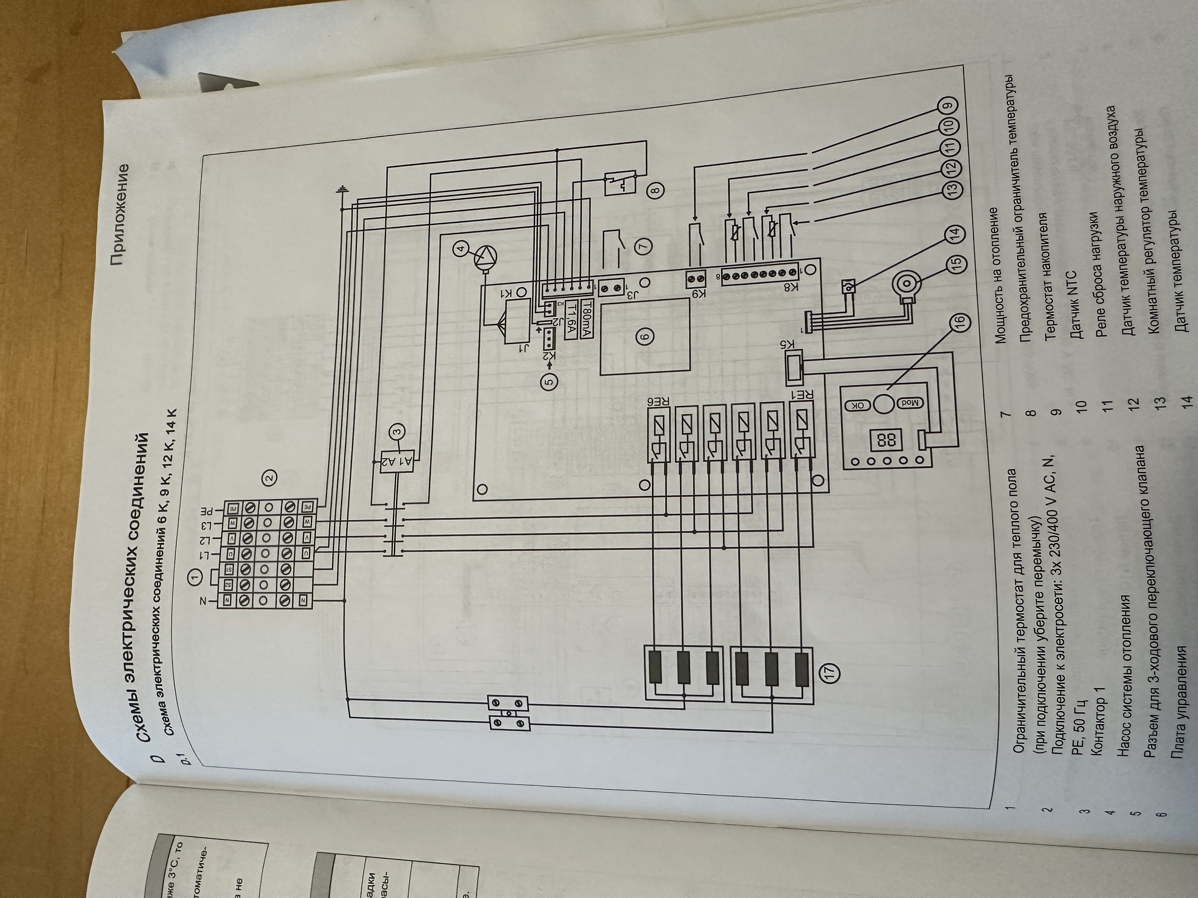

Николай1973 написал: Можете посоветовать, специалиста в Спб
Тут волшебник нужен, а не специалист.
Сообщений: 138263
04.01.2024 в 15:32:25
MADONNA написал: Николай1973,
Главный вопрос как сбалансировать систему.
У тебя котел не справляется с нагревом.
Думаю там врядли что перепутали.

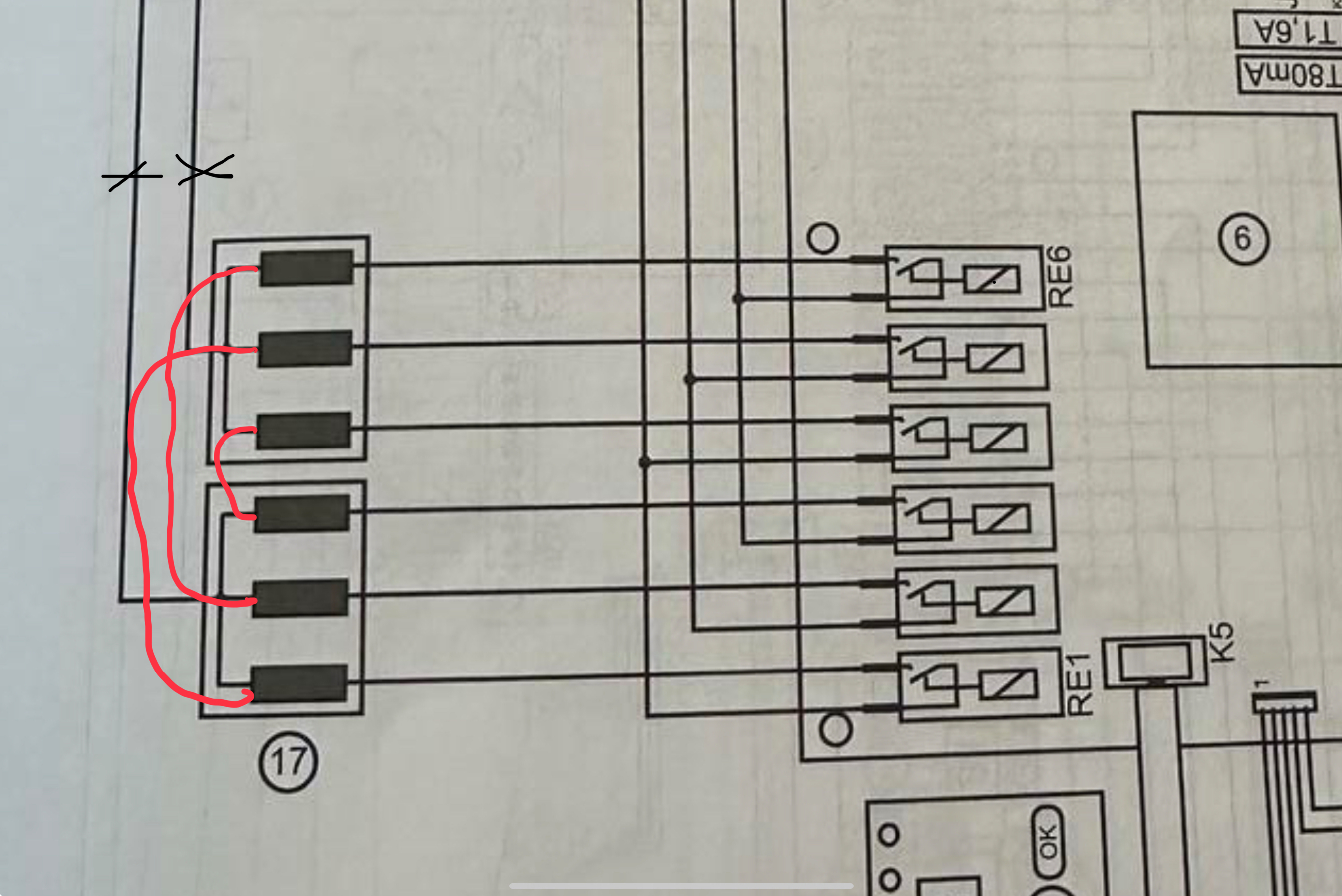

При чем тут перепутали? Просто разные подключения позволяют получить разную мощность. Точнее, если ты выложишь схему как они сейчас подключены - то возможно наши добрые электрики тебе подскажут, как переключить на бОльшую мощность.
MADONNA, Не очень понимаю, как три фазы можно подключить по другому. Прилагаю схему
Николай1973, не обращайте внимание на глупости - котел подключен правильно. Вы же не лезете внутрь котла и не переключаете ТЭНы.

MADONNA написал: Торанага,
Разогнать" электрокотёл до 36 кВт? Удивление
Я не думаю, что прям до 36квт разгонится. Во-первых, по мере роста температуры проводника сопротивление ТЭНа увеличивается арифметической зависимости от напряжения не будет. Во-вторых, 380/220х12=21квт, а вовсе не 36, но ожидаемая мсощность примерно 17-18 вместо 12, на сильные морозы хватит. И не забывай про неизбежную «просадку» домовой сети ТСа, вместо 190 он на ТЭНах поимеет 170.
ПС - я не очень хорошо разбираюсь в электротоке, надо обращаться к электрикам ))
MADONNA, если ТЭНы рассчитаны на 220, то они тупо сгорят.

Николай1973,
ТЭНы - звездой. И как выше верно написано - попытка включать их иначе (даже не беря в учет, что сгорят) - это сделать новый котел с новой автоматикой.

Три проволочки присоединить и две отключить - это разве
сделать новый котел с новой автоматикой.??
