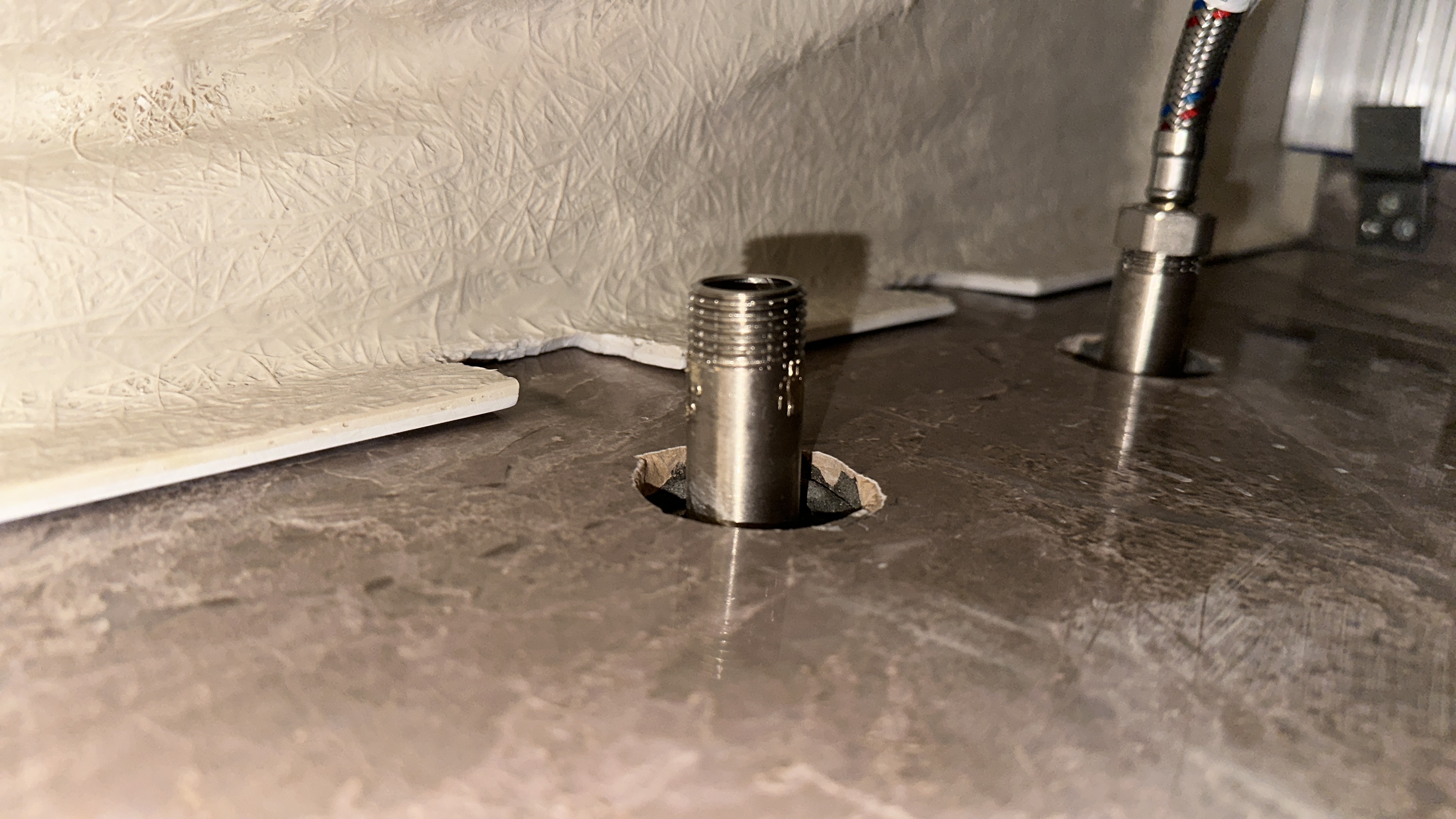

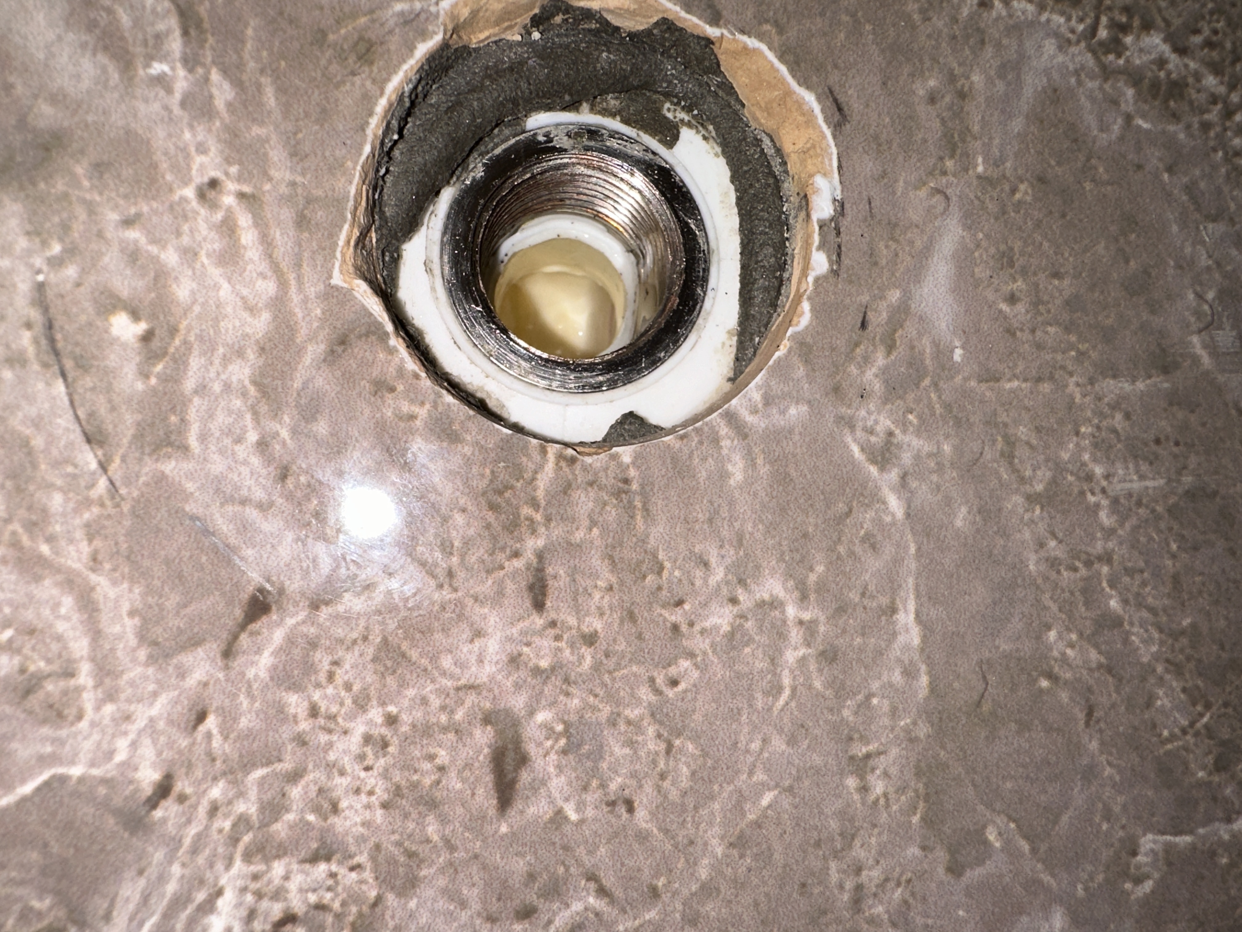

Здравствуйте. Помогите пожалуйста! Решил перебрать ванную. Было замечено, что предыдущие эксцентрики пришли в негодность. Решил заменить на прямые удлинители 1/2-1/2 от фирмы Valtec

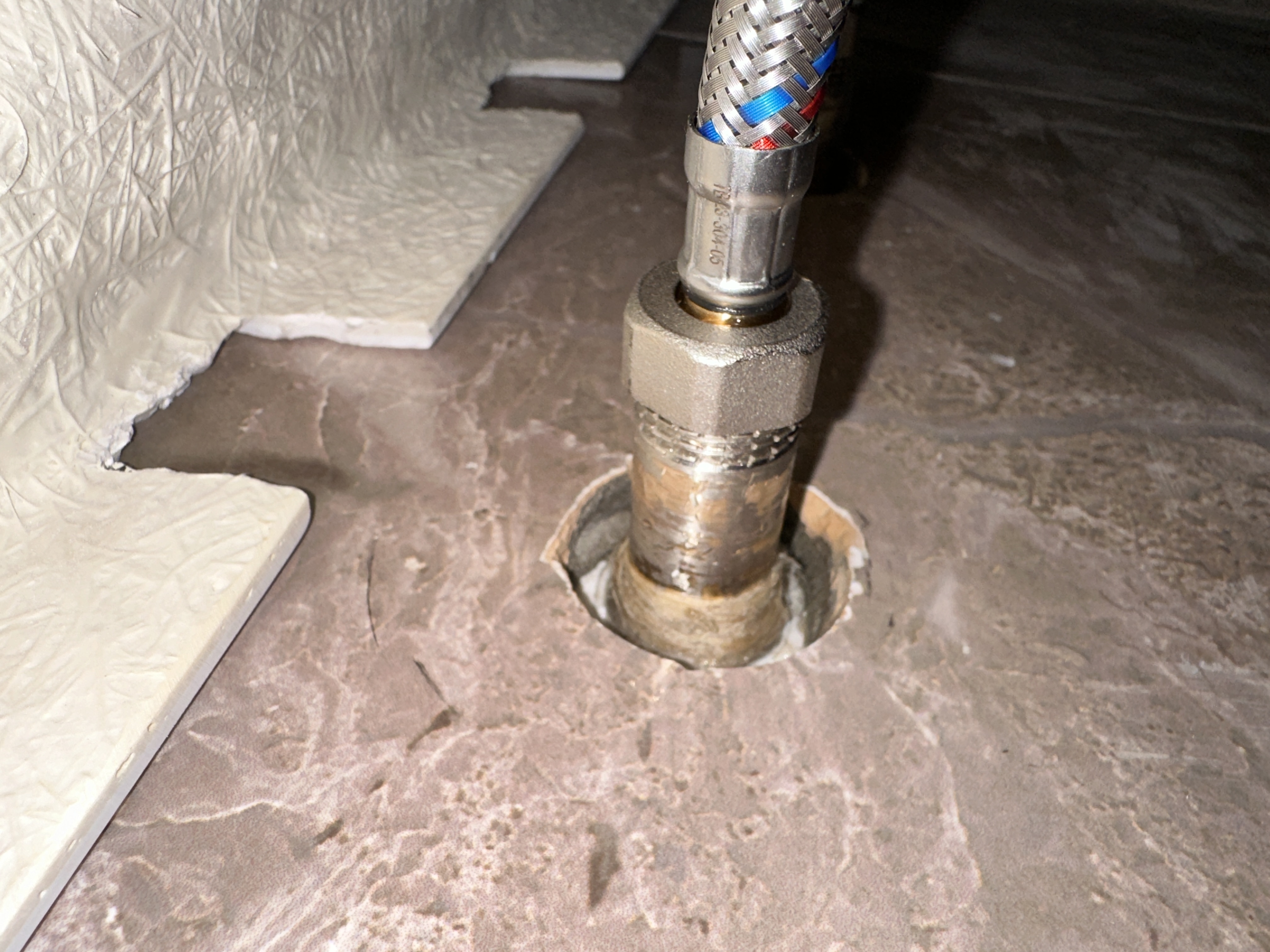

Итог - мокреет соединение удлинителя с водорозеткой в стене. Такая проблема проявляется только на горячей воде. Предыдущие эксцентрики были упакованы фум лентой со стороны стены и подвокой, с другой стороны. Ничего не текло! Я уже пробовал упаковывать и льном с мультипаком, и сантехнитьюФ, и фум лентой и анаэробными герметиком (зеленый) Течь продолжается! Лушчий результат был у сантехнити, но стена всё равно мокреет. Грешу на 2 вещи
  1. Кривые руки в плане намотки уплотнения
  2. Сломана водорозетка в стене
Оцените пожалуйста своим профессиональным в чём проблема? И какое у неё решение?

Kimple, фото где ?

Провернули металлическую резьбу в водорозетке. Демонтаж плитки и водорозетке, или высверливать и впаивать трубу, но обычный паяльник не подлезет

BV, на ощупь резьба неподвижна

BV, подскажите пожалуйста, это вы по фото увидели? На ощупь резьба неподвижна. Крепко стоит на месте.

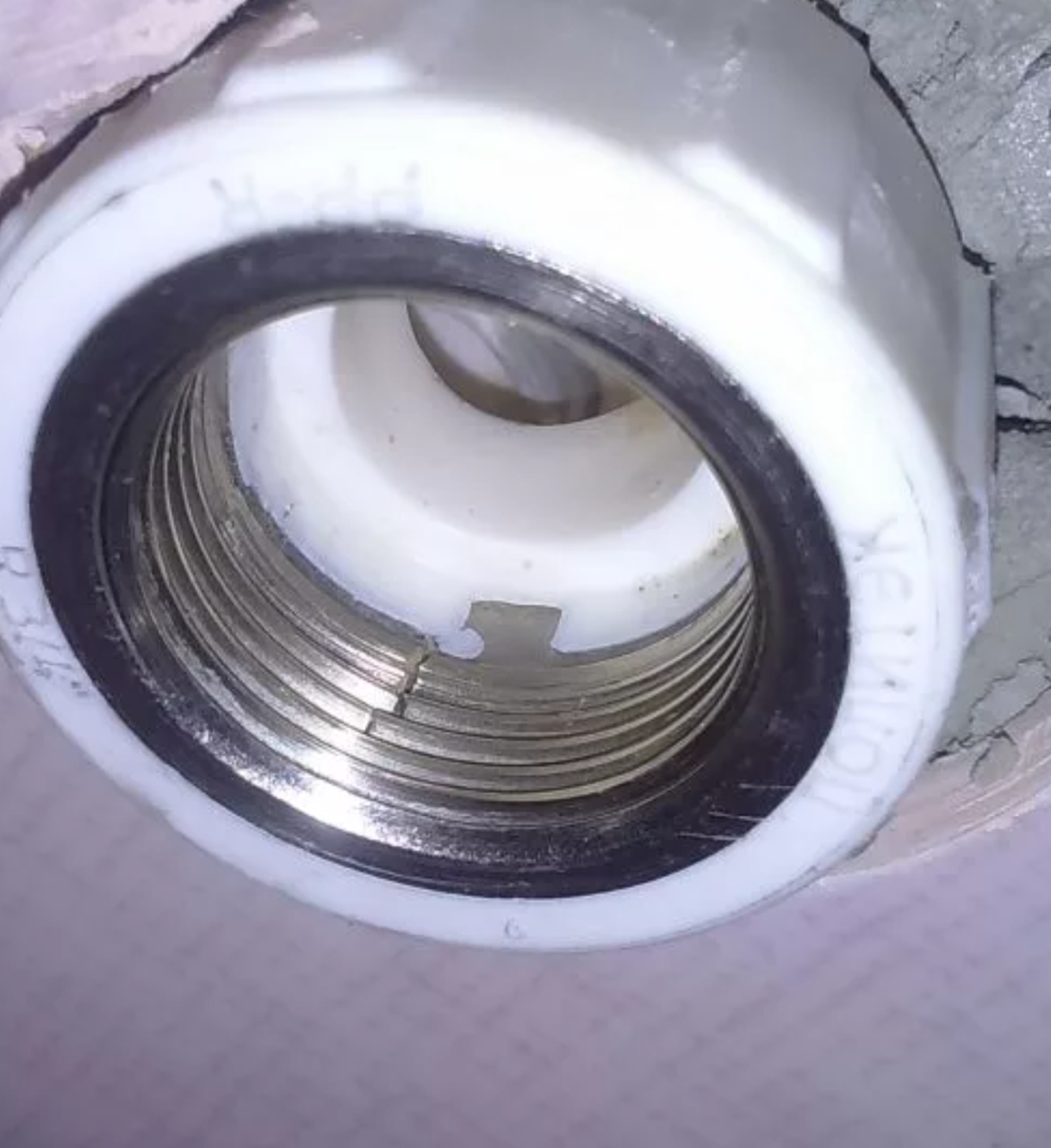

Kimple, посмотрите внимательнее, в резьбе может быть продольная трещина, такое бывает, либо как верно заметил BV - провернули резьбу в водорозетке.

Kimple, если б вы фото сделали еще подальше - гадать было бы проще ;)
Плохо припаянная водорозетка тоже вариант.
Ставьте заглушку, отключайте другие приборы - гибкие подводки и опрессовывайте.
Или просто сразу вырезайте плитку и обеспечьте доступ - похоже место не заметное

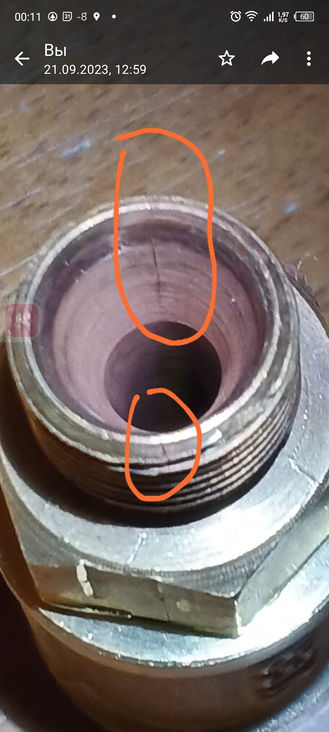

Technik-san, три месяца назад раза три боролся с одной и той же протечкой - 3/8 конусная посадка без прокладки и нетиповая гибкая подводка высокого давления от какого-то заводского агрегата. Только с третьего раза разглядел трещину с лупой и фонарем - место было неудобным.
Не мог даже подумать, что столько "мяса" могло треснуть

Kimple, вот здесь приведены альтернативные способы решения проблемы, но, учитывая неприметность места, перепаять водорозетку будет оптимальнее.

Kimple написал: Кривые руки в плане намотки уплотнения

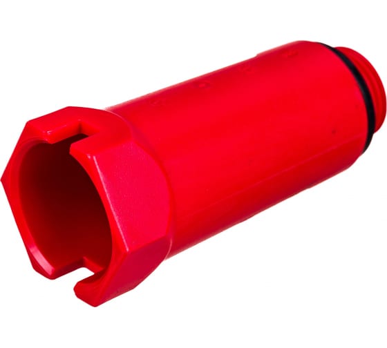

Поставьте (временно, под контролем) вот такую заглушку (без подмоток):
По плоскости нужно будет подчистить плитклей, чтобы прокладка уплотнила.

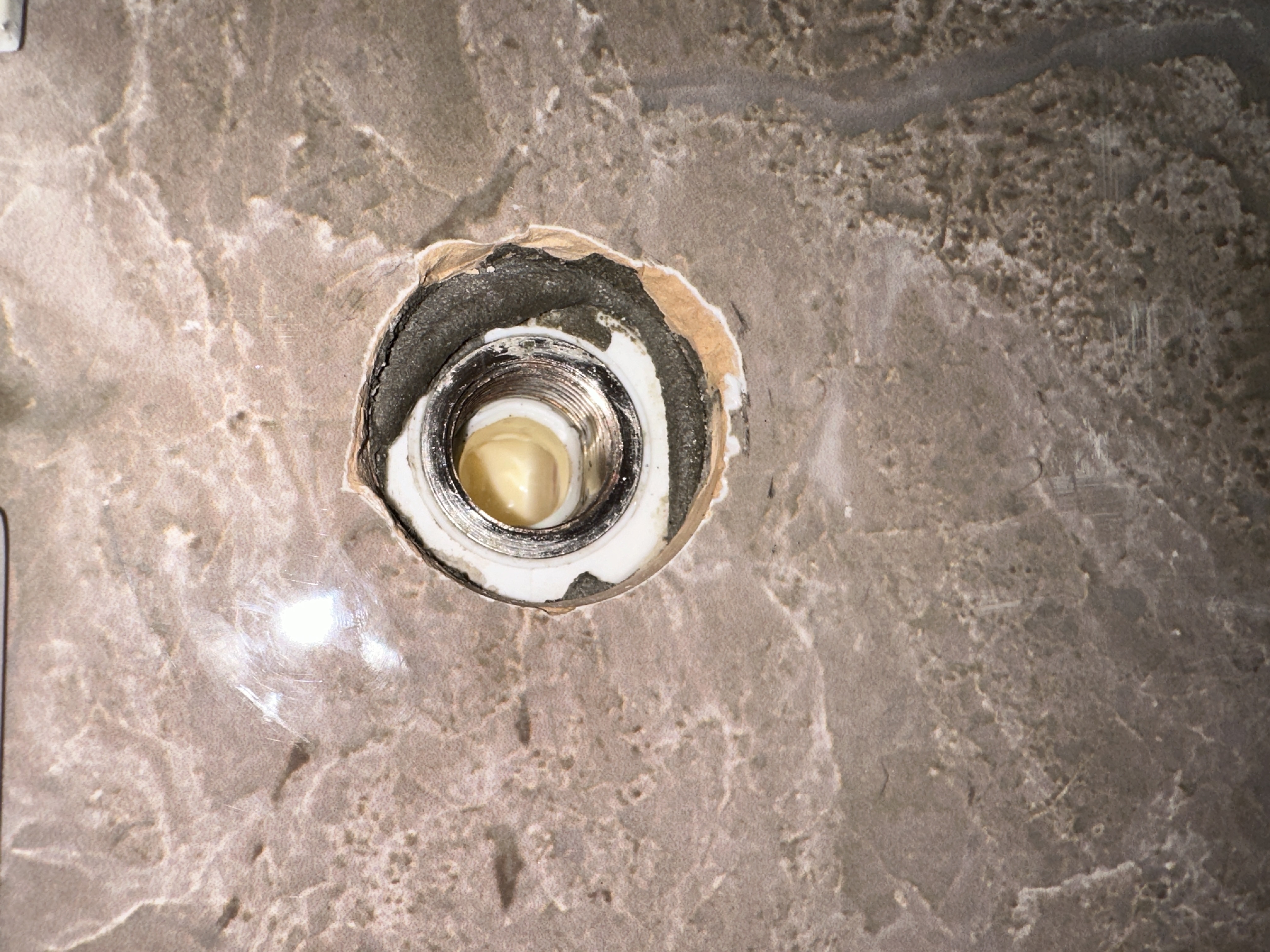

BV, зачистил водорозетку, вставил заглушку, подал воду. Течи нет! В чём тогда может быть проблема?
