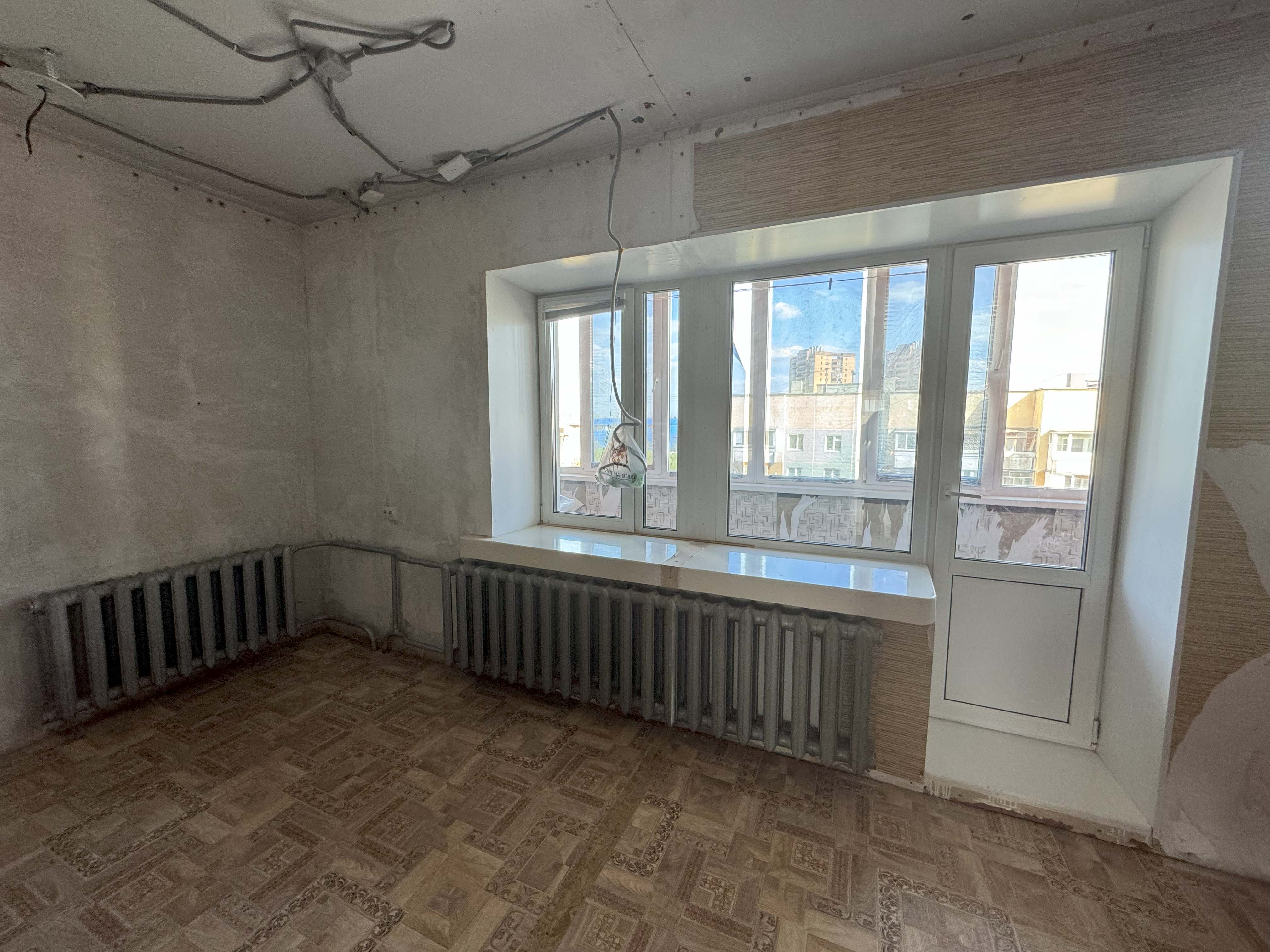

Да, на окно был бюджет 250к, я хотел раздвижные, но у нас в городе отказываются такие делать, точнее сказали сделать могут, но гарантию не дают, якобы вся фурнитура только под заказ, и в случае поломки, будут проблемы. Если не найду все таки тех, кто сможет сделать раздвижные, поставлю обычные с двустворчатыми дверьми по центру, за такой вариант мне насчитали 100к. На отопление бюджет такой же - 250к, ну и можно добавить сюда 150к оставшиеся с окна.
Еще один вариант, как самый крайний, опустить подоконник на минимальную высоту и установить низкий радиатор, входную дверь на лоджию расширить и убрать порог. Но, повторюсь, очень хочется "окно в пол", да и на подоконнике можно сэкономить, т.к. если делать подоконник то только из камня и с обоих сторон, а такими размерами он выйдет очень не дешево, толщина стены ~700 мм.

Мне раздвижные системы отказались делать две фирмы. Предложили только распашной вариант. Сейчас вопрос с окном приостановил, пока не решу вопрос с отоплением. То, что вы показали на фото - для меня идеальный вариант, мне очень нравится. Как сейчас все это выглядит - на фото ниже. Прошлый хозяин квартиры разделял комнату на две части, установив стену прямо в окно. Перегородку я снес.

В окнах от пола обязательно нужно ставить стеклопакеты с двумя энергосберегающими стеклами. Про это чуть ли не самое главное все забывают.
Под окна ставить канальный (внитрипольный) конвектор. Потребуется насос.
Вдоль холодной стены ставить теплый плинтус (натуральный).
Тогда будет всё хорошо и комфортно.
Вот только не нужно говорить, что это дорого. Можно было жить и так, как было, если нет на это денег.

Так это французское окно и дает основные теплопотери. Особенно, если стеклопакет обычный. И ощущение холода с обычным стеклопакетом от этого же окна. Важна температура внутреннней поверхности стеклопакета. Если она будет 14 или ниже градусов, по ощущениям будет всегда холодно и зябко. Нужно от 18 градусов или выше было.
Да и зачем электрический канальный конвектор, когда можно использовать тепло от центрального отопления. За него все равно придется платить. Насос потреблять то будет ватт 30 не больше.
