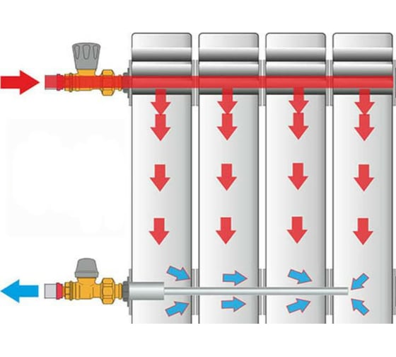

Доброго времени! Нижняя подача, система однотрубная, последний этаж. Нарастить радиатор в планах, но это явно не поможет. Здесь нашел вариант подключения.
Вариант с форума
Возник вопрос: а можно ли отделаться малой кровью и не переваривать трубы? Поможет ли такой вариант исполнения?
Только подачу провести за радиатором, не уводя под батарею. Поможет ли прогреву радиатора такой вариант? Вариант

Самой малой кровью - это попробовать поставить удлинитель потока. Схема работы (в вашем случае ставится на верхнюю трубу, то есть картинка перевёрнутая получится у вас) https://cdn.vseinstrumenti.ru/images/goods/santehnicheskoe-oborudovanie/komplektuyuschie-i-rashodnye-materialy-dlya-santehniki/1471837/560x504/51444751.jpg Сама деталь https://www.vseinstrumenti.ru/product/udlinitel-potoka-dlya-radiatora-pravyj-3-4-valtec-vt-503-d-05-1471831/ Чем левый и правый отличаются, я не знаю, я себе не ставил (имею проблему с неполным прогревом радиатров, но пока что мне помогает периодическое промывание). Сантехник такой вариант не хвалил, но сказал что поставил себе, и ему помогло, на его радиаторе - работает.

при нижней подаче удлинитель потока вообще работоспособен?
Я не знаю, и могу ошибаться. Мне кажется, верхняя или нижняя подача - роли не играет. А на короткой батарее, как ваша, он должен быть даже более работоспособен, чем на длинной. (Когда говорят, что не работает - им пробуют оживить длинные батареи, мне кажется, секций по 10 с лишним. А на всю длину радиатора не ставят удлинение, только не более полуметра, что ли. Не знаю почему так, не интересовался.)

Izuk написал: место для сдвига есть, но если нарастить радиатор, то боковая схема не поможет, полагаю
Не понимаете что значит сдвиг влево на две секции? Не поможет если тупо нарастить, но при этом
Izuk написал: Нижняя подача, система однотрубная
Перехлест или обратная диагональ поможет при нижней подаче, но получите и проблемы (написал выше какие).

Inter, сдвиг на две секции я понял буквально. Если ошибся, то прошу извинить - не специалист. Про подачу: после своего поста удалось посетить соседа, да узреть у него абсолютно зеркальное подключение. В результате и возникла неопределенность с подачей конкретно для этого радиатора. В доме подача нижняя, чердака нет, из подвала раздается ТН. Пытаюсь выяснить подробности. А шламосборник в старом доме не при любом способе подачи? Я пробки открутил - там и при изначальном способе подключения грязища ((( Я трубу не под радиатор завести хочу, чтобы именно «мешок для шлама» получился из нее, а не опуская ее ниже уровня нижней трубы отопления завести за радиатор. Суть в том, что варить/переваривать трубы я не хочу, да и не могу, а вывести в каком-то виде на диагональ при помощи дополнительных труб - вполне приемлю. И вопрос в том, какую схему на 12 секций при этом выбрать? Если подача из квартиры снизу: я могу нижнюю трубу отопления провести за радиатором и к левой верхней его части подключить, а правый нижний край радиатора подключить к верхней трубе отопления. Либо нижнюю трубу отопления к радиатору справа сверху, а нижний левый край радиатора - к верхней трубе отопления. Видимо, что-то из этого и есть «обратная» диагональ. Но есть ли разница между этими вариантами?
Izuk
Izuk
Регистрация: 03.06.2024
Сообщений: 14
08.06.2024 в 21:54:52
Ну а если подача таки от соседа уже приходит, то для меня она ведь уже по сути «верхняя»? Тогда просто думал добавить труб и либо переподключить подачу к левому верху радиатора, либо только левый низ радиатора переподключить к обратке. Тоже две разные диагонали получаются. И т.к. не спец в гидравлике, не знаю, есть ли разница в этих диагоналях… За сумбур искренне прошу прощения.

Izuk написал: удалось посетить соседа, да узреть у него абсолютно зеркальное подключение
Само собой, П-образный стояк, это и без посещения соседа было очевидно
Izuk написал: В доме подача нижняя, чердака нет, из подвала раздается ТН
Это также очевидно. Разумеется, теплоноситель в дом приходит из теплотрассы в подвал, а не на крышу. Вам важно откуда он подается в квартиру-только это имеет значение
Izuk написал: из подвала раздается ТН. Пытаюсь выяснить подробности
Вне отопительного сезона есть только один вариант-посетить подвал и СВОИМИ глазами увидеть куда подключен стояк-к лежаку подачи или обратки. Верить словам сантехников и прочих коммунальных работников НЕЛЬЗЯ
Izuk написал: А шламосборник в старом доме не при любом способе подачи?
нет
Izuk написал: трубу не под радиатор завести хочу, чтобы именно «мешок для шлама» получился из нее, а не опуская ее ниже уровня нижней трубы отопления завести за радиатор
из радиатора получится, а не из трубы
Izuk написал: Если подача из квартиры снизу: я могу нижнюю трубу отопления провести за радиатором и к левой верхней его части подключить, а правый нижний край радиатора подключить к верхней трубе отопления. Либо нижнюю трубу отопления к радиатору справа сверху, а нижний левый край радиатора - к верхней трубе отопления. Видимо, что-то из этого и есть «обратная» диагональ. Но есть ли разница между этими вариантами?
Нет разницы (не считая проблем с реализацией). И смысла нет, по сравнению с перехлестом. С ним хоть в случае чего можно будет менять или наращивать радиатор. Разве что с первым вариантом, возможно, хватит сдвига на одну секцию. Но с реализацией будет сложнее (либо дороже). И ещё труба за радиатором ухудшит конвекцию. Когда тепла и так не хватает такой маневр выглядит неуместным
Izuk написал: если подача таки от соседа уже приходит, то для меня она ведь уже по сути «верхняя»?
да
Izuk написал: Тогда просто думал добавить труб и либо переподключить подачу к левому верху радиатора, либо только левый низ радиатора переподключить к обратке. Тоже две разные диагонали получаются. И т.к. не спец в гидравлике, не знаю, есть ли разница в этих диагоналях…
Тогда ничего этого делать не надо. Просто добавить секций или заменить радиатор.
